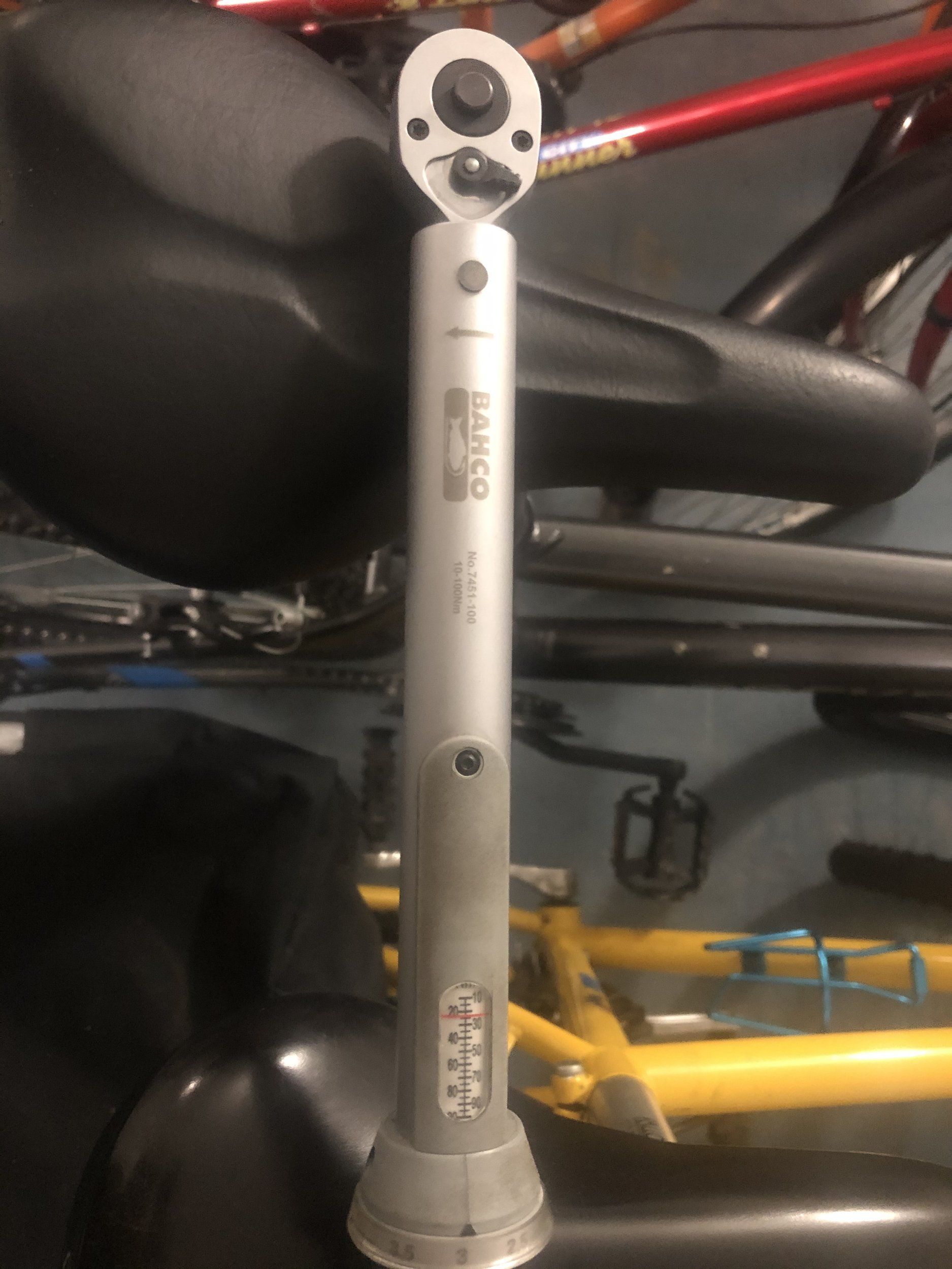

Specialized Stumpjumper FS - The tråd
Är en sånhär nöjaktig för att inte dra skruvar för hårt eller behöver man en bättre

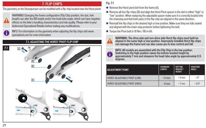

Har en ST alloy 2021, och funderat om man ska köra "high" setting på flip chip. Någon som testat båda inställningarna och tycker att det generellt funkar bättre än "low"?
Low funkar mycket bra overall för mig. Körde den i high en runda från Läggesta till Haninge då jag bytte till ett vevparti med längre vevarmar och det funkade väl okej.
