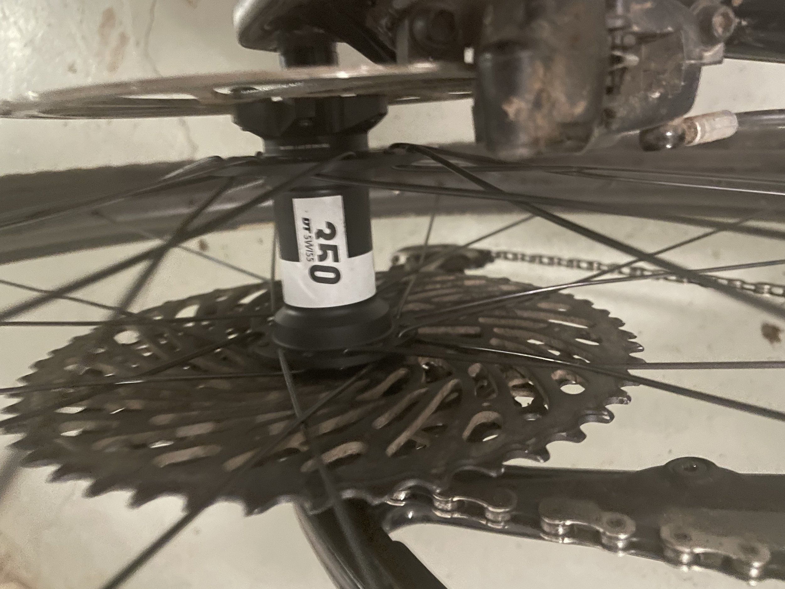

Ytterligare ett garanti ärende ihamn
Körde först sönder ramen efter 2år: fick en ny s-works med kashima bakdämpare
Körde sedan sönder baknavet: fick en ny dt350 allt ombyggt o klart. Inget Rovalhjul ljud mera
Allt 0kr
