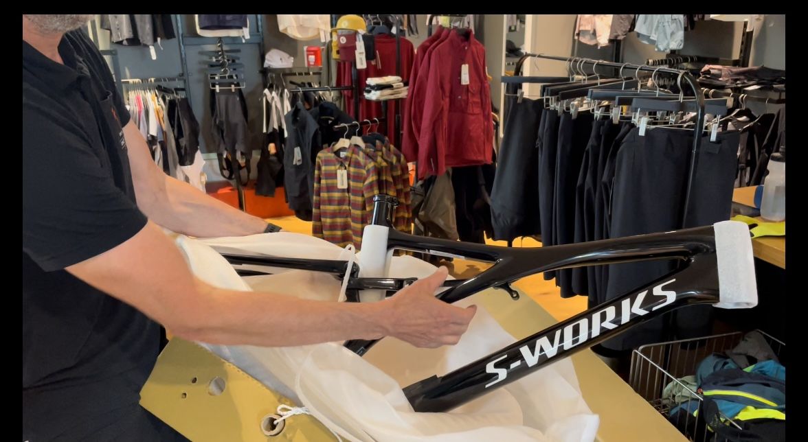

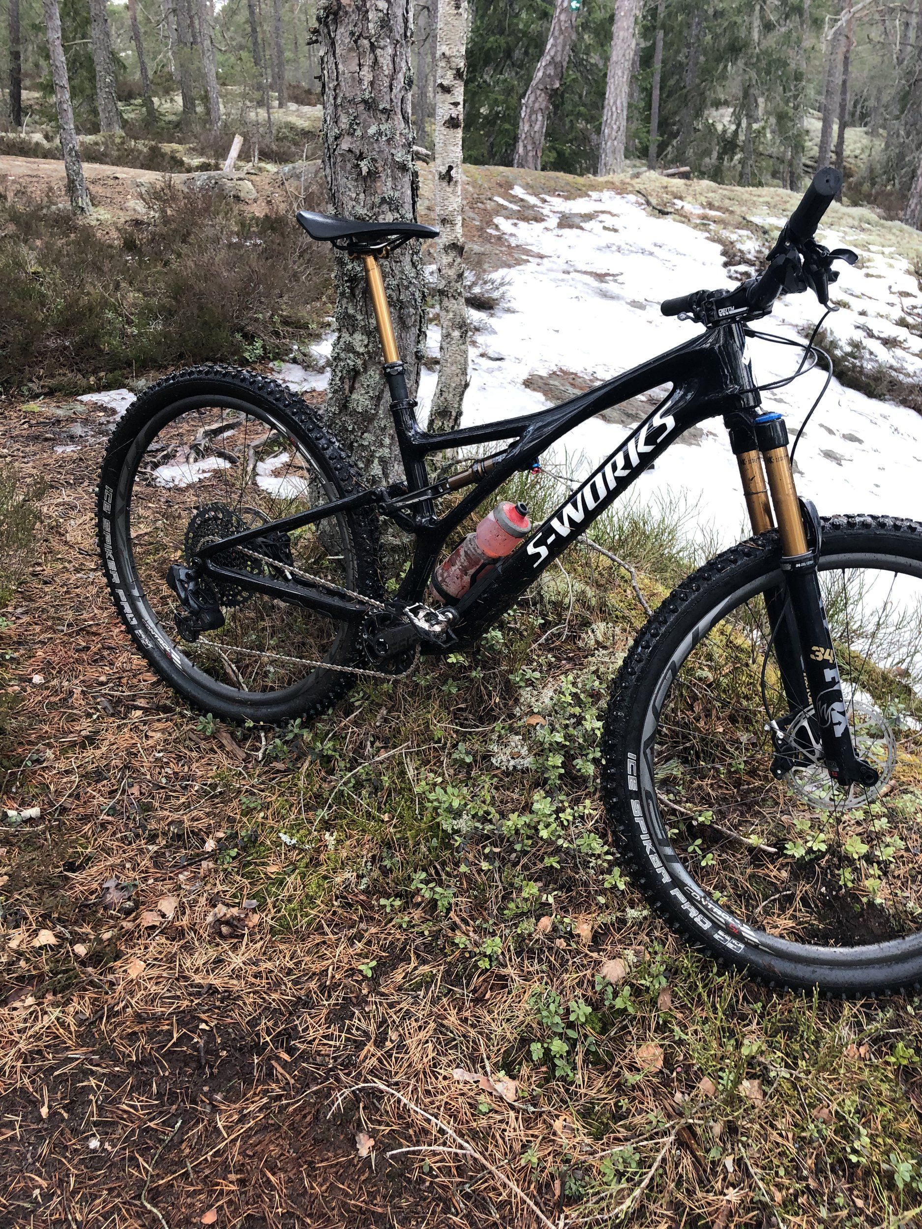

Ersättnings ramen synad. Väntar på delar för att anpassa min bakdämpare till nya s5.
Blir spännande att testa min fox36 på denna

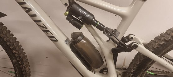

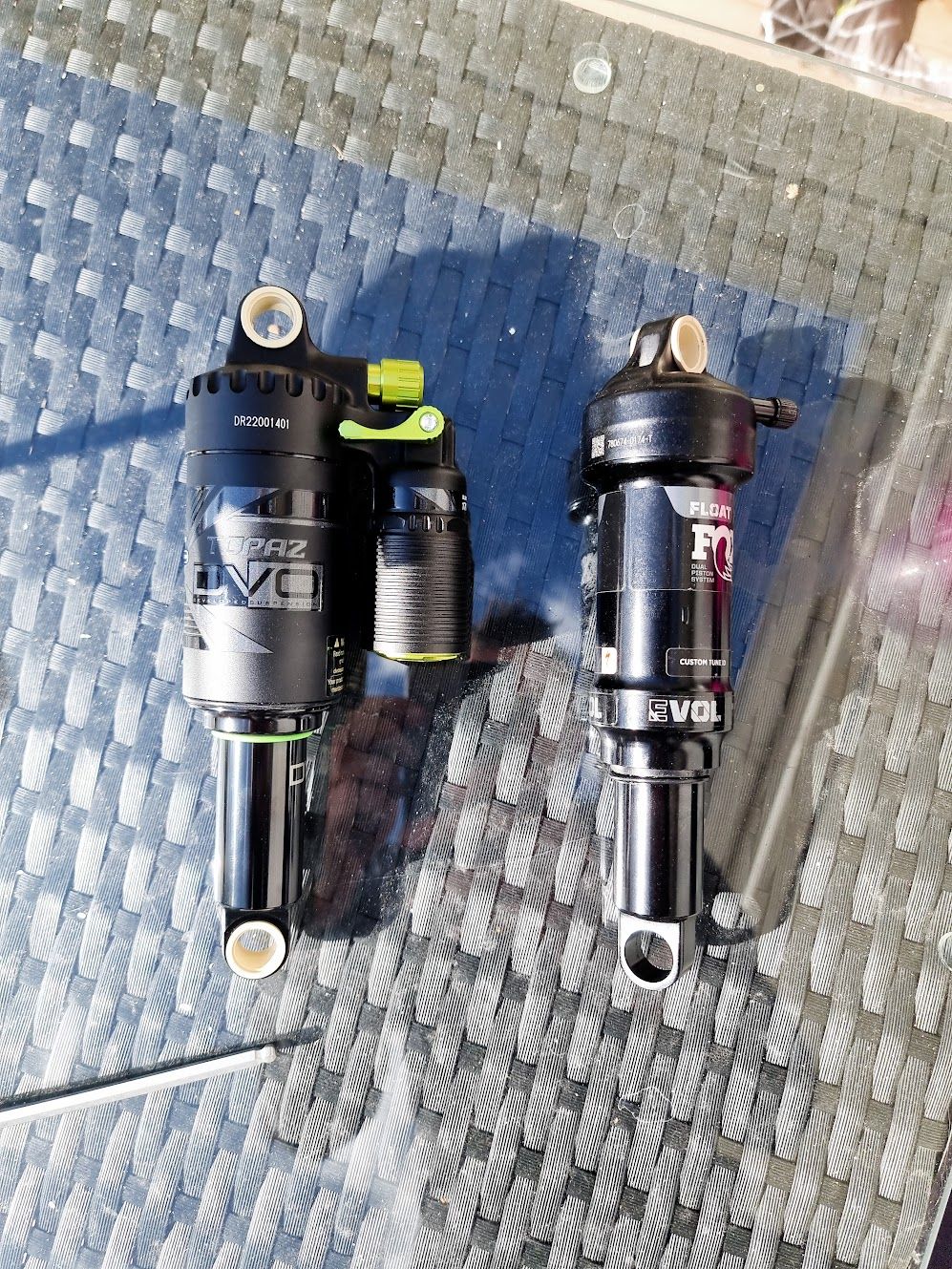

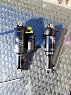

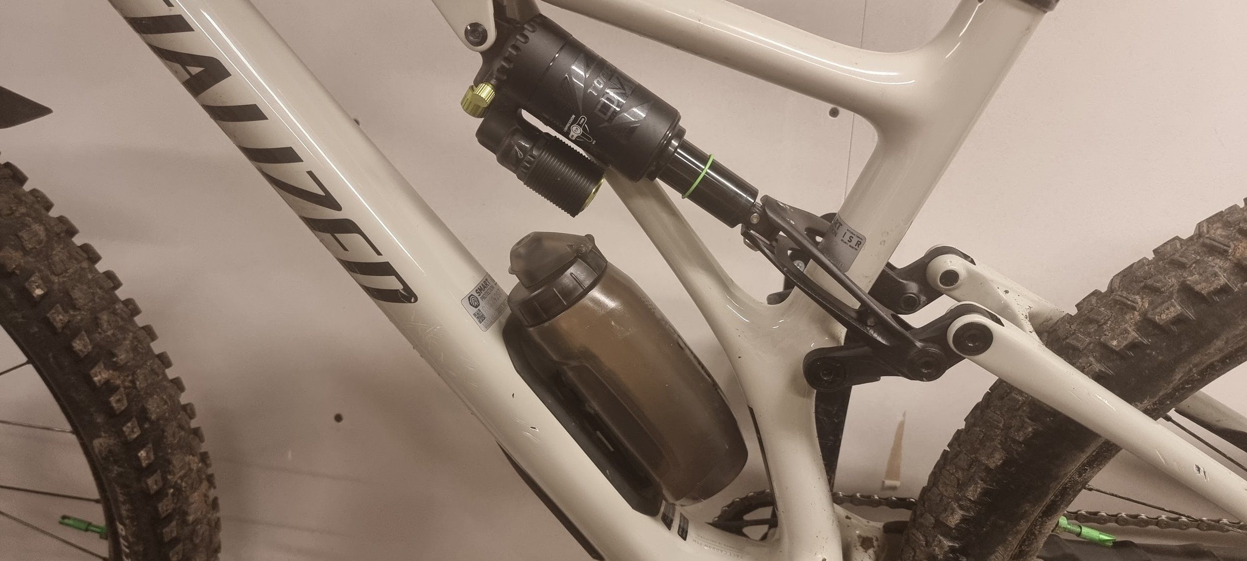

Lyckades hitta en ny bakdämpare till bra pris till min 2021 Comp, läst mycket positivt om DVO och var lite snål för DPX2 eller liknande ;)
Fick bara tag i en 190x50 istället för 190x45 som satt på innan.Köpte en reducerare på 5mm men verkar inte ta i någonstans så jag har kört utan...
Har jag räknat rätt bör jag få 144mm slaglängd bak istället för 130 som är standard.
Känns mycket bekvämare över smårötter och annat samtidigt som den känns i stort sätt bottenlös vid hopp och drop. Grymt nöjd hitills iallafall :)
