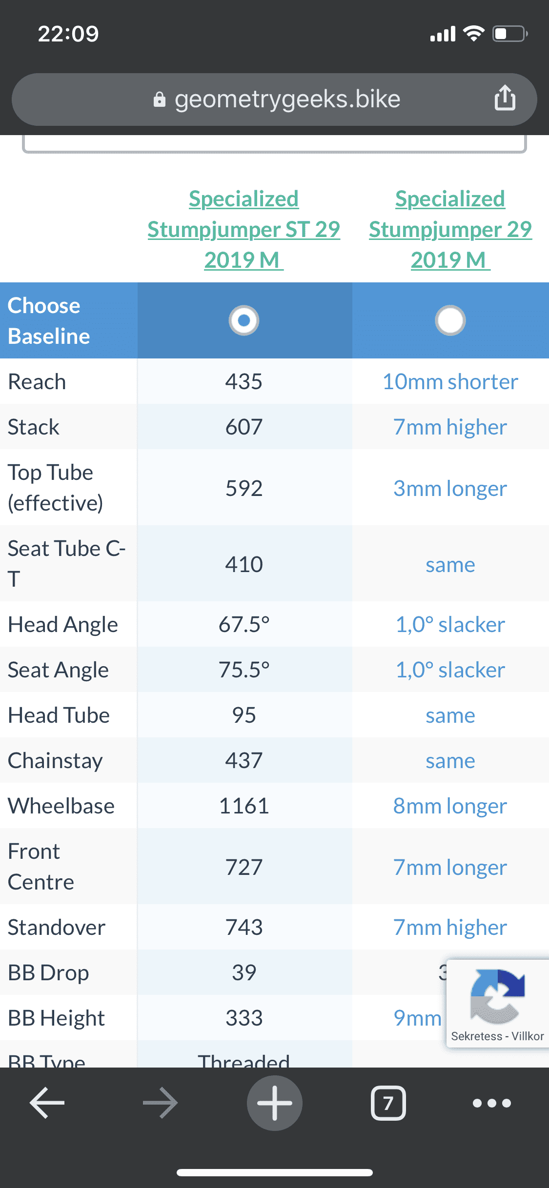

Nu kanske jag förstod fel, SjST är om jag förstod rätt en direkt arvtagare till Camber. Så om det är stor skillnad eller inte kan man väl diskutera.
Specialized Stumpjumper FS - The tråd
Ja och Nej...ST är lite "slackare" med kortare styrstam samt mer stabil utför
ST står för short travel, och om den är mer stabil utför är jag inte benägen att hålla med om ..
vad bassersr du ditt uttalade om mer stavil utför på?
ja ST tanken att vara camberns eftergångare.

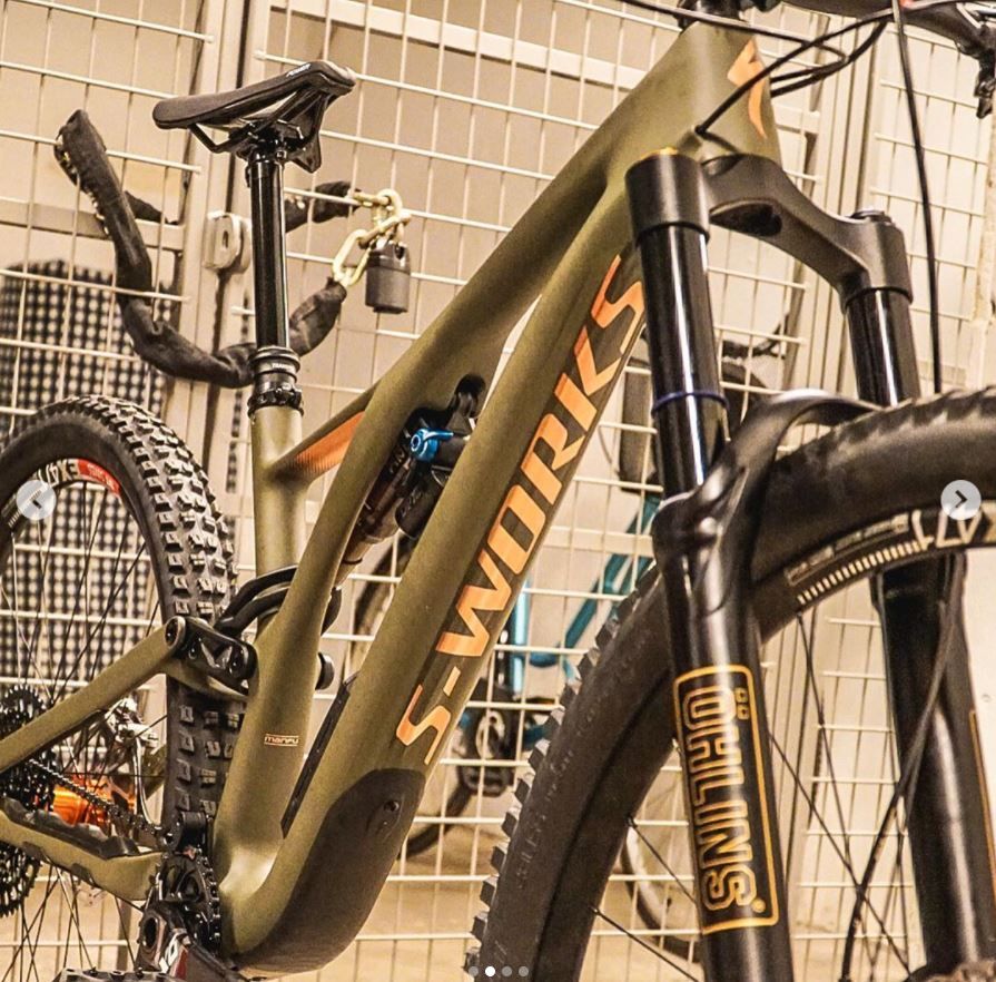

Jag har en Specialized Enduro 2018 S-Works idag.
Den känns lite för mycket cykel för det jag cyklar på.
Funderar nu på att Sälja Enduroramen och köpa en SJ ram, flytta över allt.
Men frågan är hur min 160mm gaffel blir på SJ?
Känna som det borde funka?
Annars: Går det att byta air-shaft i en Öhlins dämpare så den blir 150mm?
Nån input?
ja de går bra o byta shaft men du kommer inte ha några problem alls med en 160 gaffel på SJ, jag kör 170 och fan så mkt bättre hojj utför än med 150

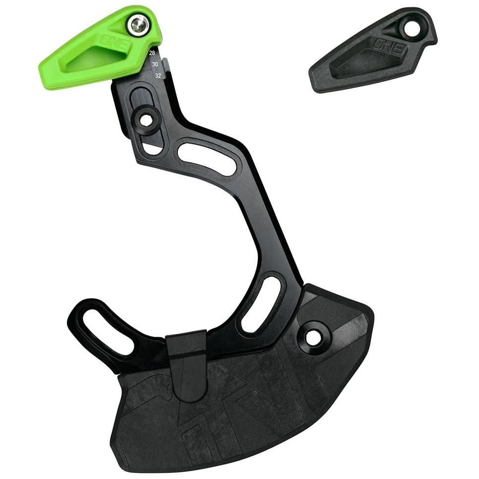

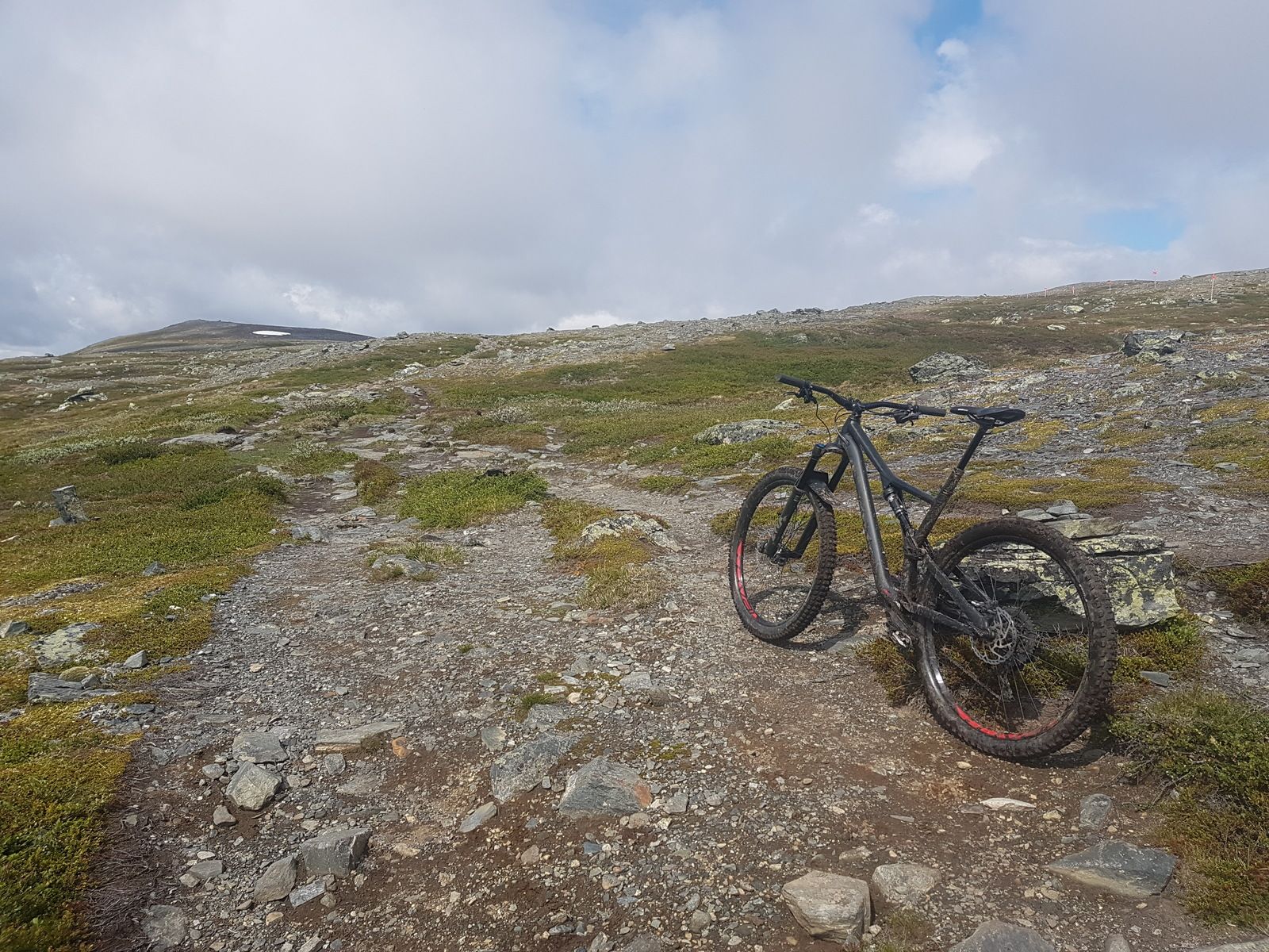

Ni med senaste Stumpjumpern, kör ni med någon trevlig bash/kedjestyrare? Two bolt iscg 05, vad är det för hittepågrejer?
Tänkte sno den från Enduron, men det gick ju inte alls då jag inte sett att det var något nytt system. Skulle helst ha något väldigt liknande.
Visa bilaga 383959

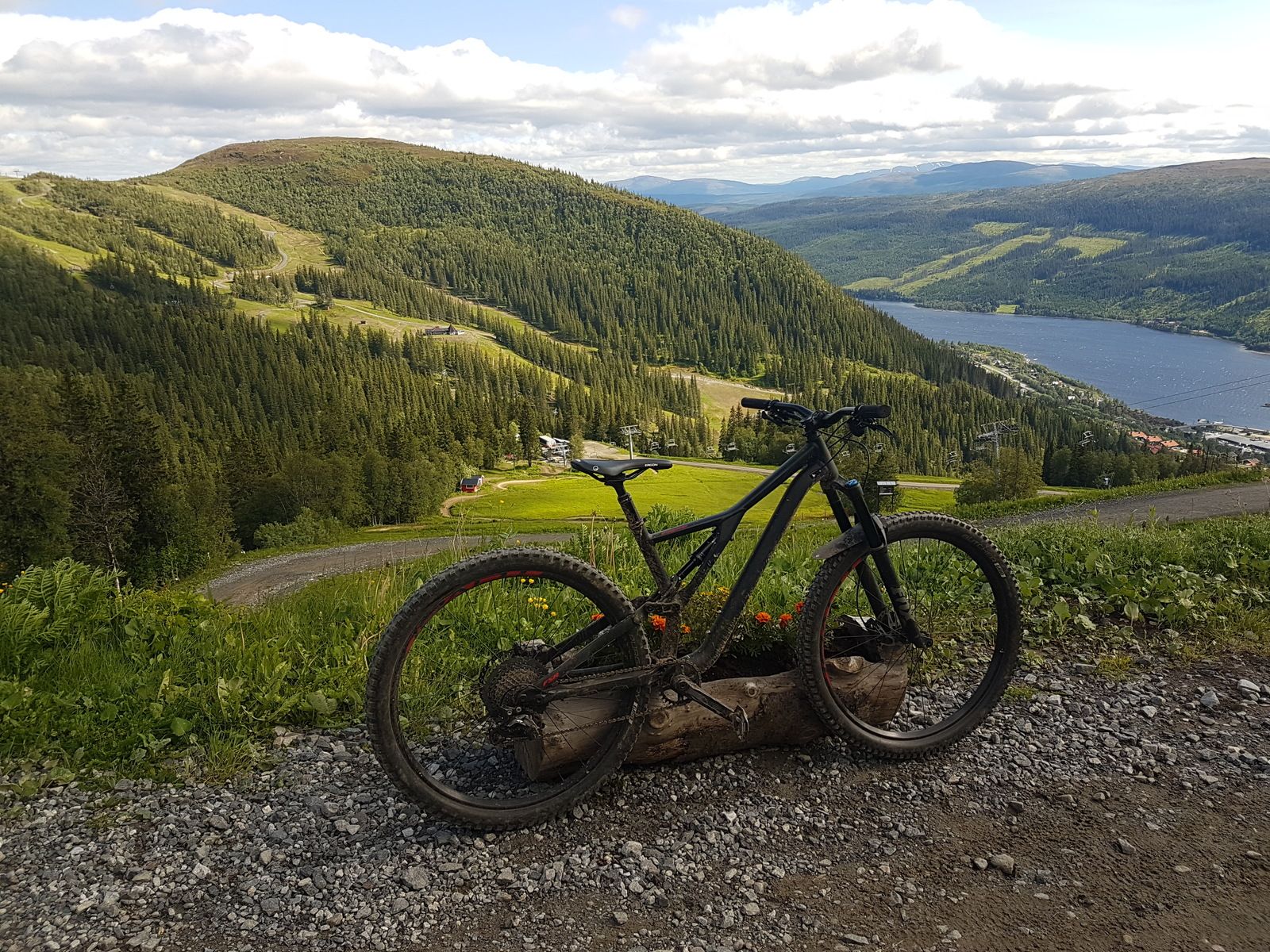

Förövrigt cyklade jag Jämtlandstriangeln förra veckan och fick känna på en riktig heldag på cykeln??
Visa bilaga 383960
Även svarta DH-banan är testad. Hjärnspöken från förra årets nyckelben sänkte garanterat farten mer än cykelns kapacitet ?

Hittade du nån bra lösning gällande 2-bults Bash Guard? Jag känner att jag skulle behövt en på min SJ.... Vad händer om man köper den du hade en bild på och bara skiter i att skruva fast tredje bulten?
Nej, har inte löst det än... Var nåt som gjorde att det inte gick bra att skruva dit den jag hade, men minns inte vad. Tycker knappt det känns ok att skruva en bash i bara två skruvar heller. Känns som det skulle kunna knäckas i sidled?
Finns ju några i världen så nån borde väl löst det här! Har inte forskat vidare nåt själv dock.

Ser ju bara halvt ok ut det här tex:

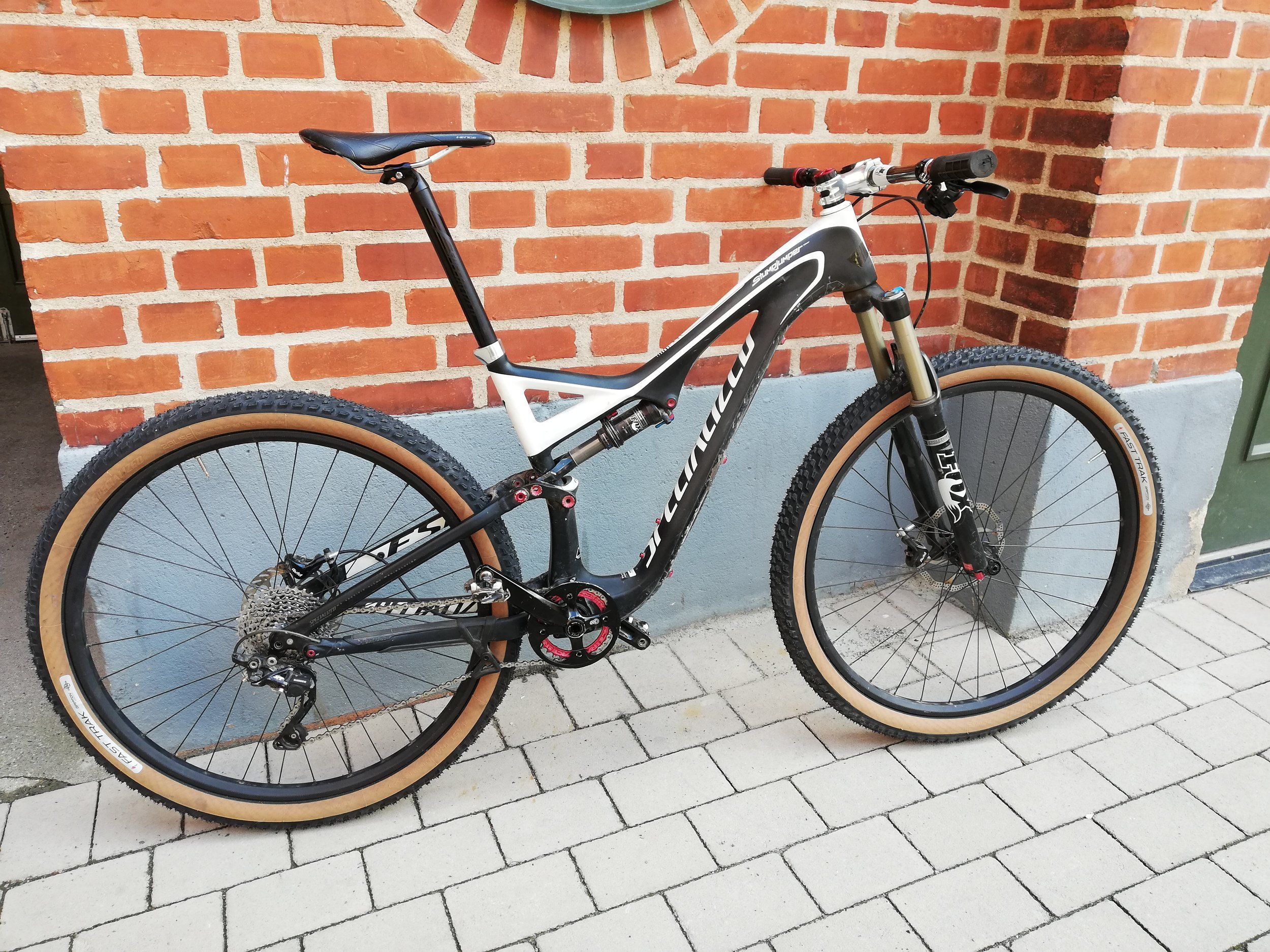

Den här går väl snart under benämningen "retro" (2013 modell) men efter några år i halv träda o mestadels landsvägskörning har jag kostat på den en tvättning, nya bromsbelägg, luftning av bromsarna samt nya däck. Reverbstolpen har jag efter två garantibyten och ett gäng servicar gett upp hoppet om så kör nu med vanlig stolpe.
Edit: var tvungen att forska lite nu!
tack för tipset! Den såg ju ok ut men skulle gärna ha en variant med kedjestyrare. Får leta vidare! Hör av mig om jag hittar nått!

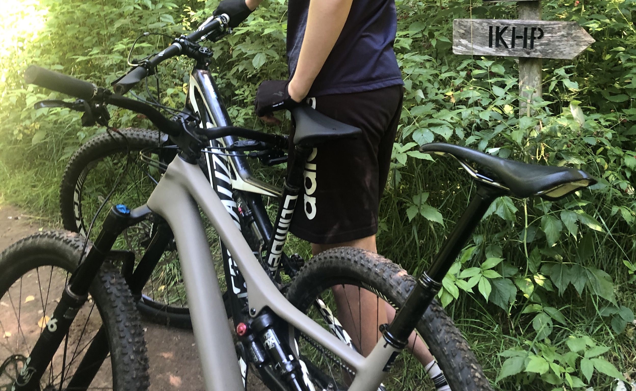

Har satt på min gamla Romin sadel fr Camern så jag kommit lite längre bak än m orginal sadeln. D e bara d att Romin sadeln är utsliten
Nån som har koll på ersättning dvs sadel som går att skjuta längre bak?
