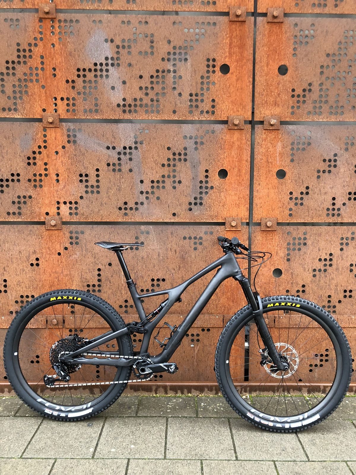

Slänger upp min här med då :)

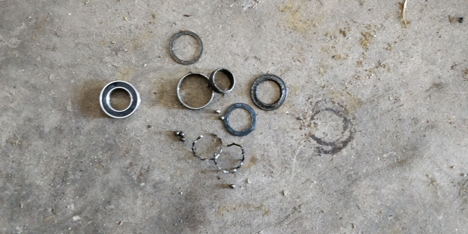

På dagens tur så kan man väl sammanfatta det som att ena lagret i baknavet exploderade, inte speciellt mycket kvar av lagret när jag kom hem...
2019 års Roval Traverse Carbon, men med den billiga (no-name?) navet.

12x24x6 är måttet på lager nere bakom veven (till kedjestaget lagring mot ramen).

Betäckningen (kopulerandet) eller beteckningen? ?
Men finns det ingen sprängskiss eller manual på hjulen på deras hemsida?
haha, bra spanat? Det senare var det jag letade efter. Har letat och googlat men inte hittat än. Vill inte behöva knacka ur lagret för att sen få vänta på nya, blir så tråkigt utan cykling då?
Det enda jag hittat är ”Sealed cartridgebearings” Det är ganska många olika och välja på.
