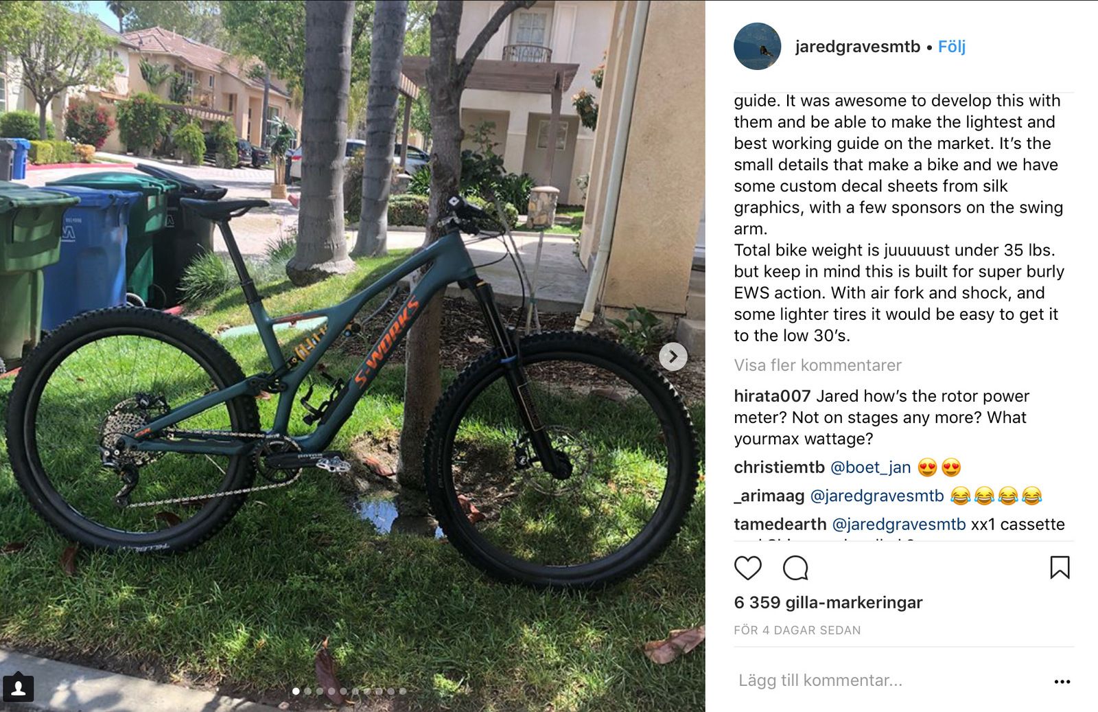

Dom verkar ha biffat upp ramen en del. S-works:en väger in just under 16 kg med öhlinsgrejor och DH-däck.
Går att få ner till "low 30's" (14kg) med luftfjädring och lätta däck.

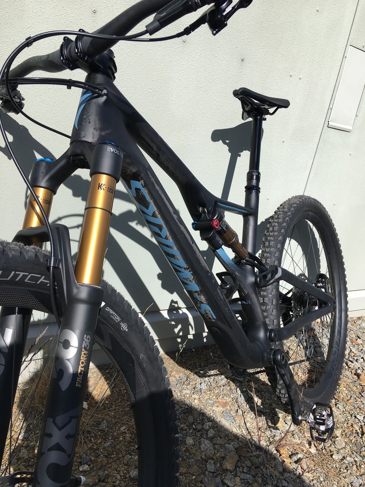

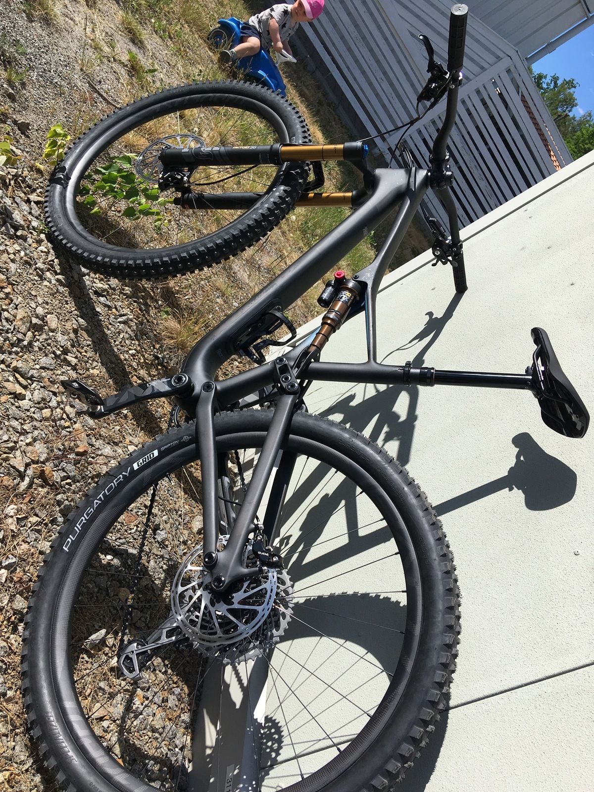

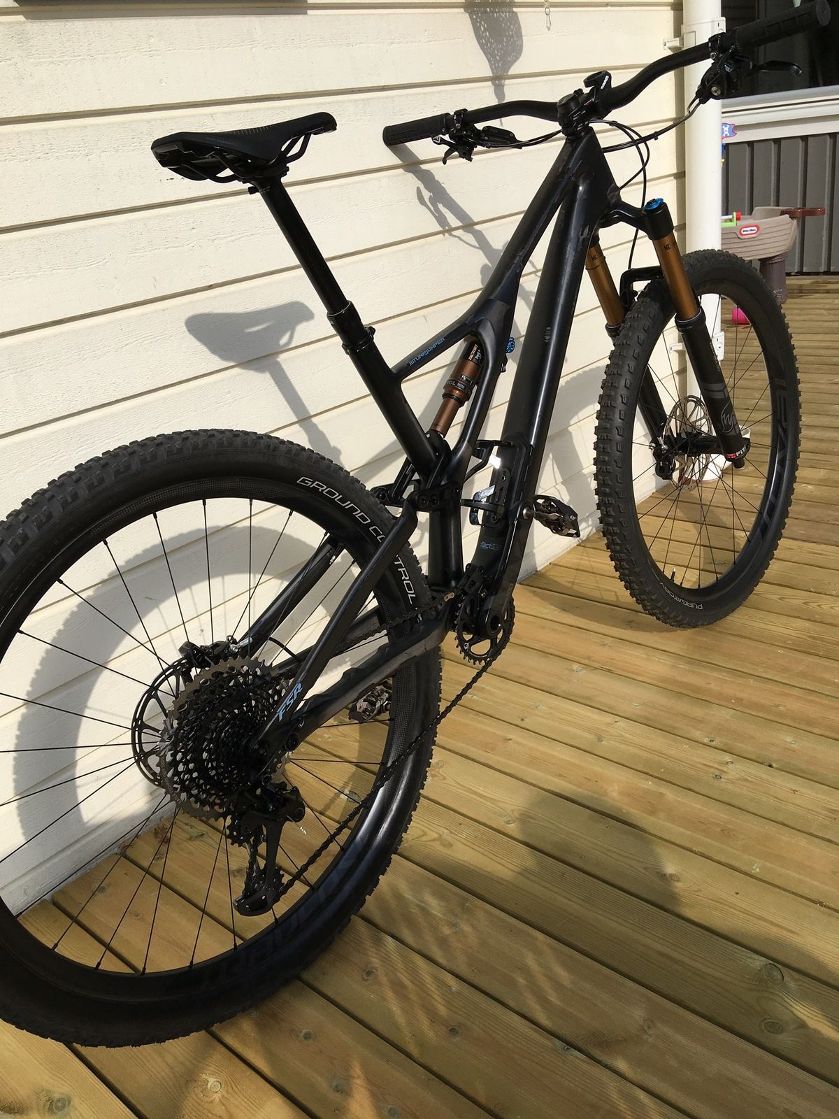

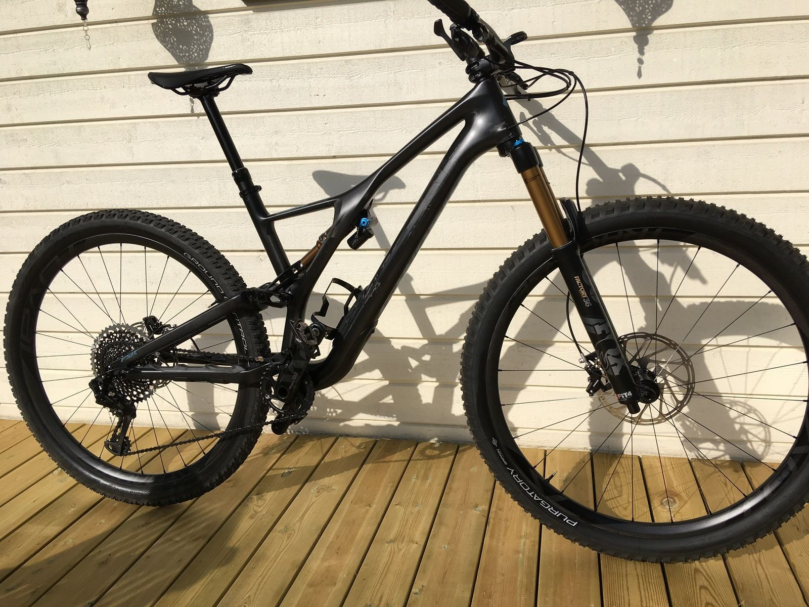

Måste lägga upp bilder här oxå och uppa tråden..
    370.4 KB · Besök: 249
    354.1 KB · Besök: 256
    447.6 KB · Besök: 260
    568.5 KB · Besök: 250
