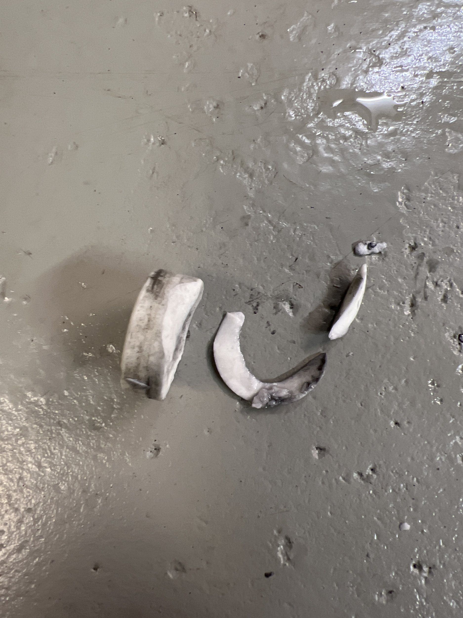

Sprucken kolv, shimano br-m8100
Någon som vet om man kan få tag i en ny kolv, och packning till en shimano br-m8100 broms?
skulle lyfta bromsen pga dålig bromsverkan men då det inte funkade så plockade jag isär bromsen och hittade detta…

Ny ok har faktiskt ok pris hos Bikester: 575 kr. BR-M7100 kostar bara 315 kr och gissar att detta är kompatibelt.
Får du tag på ett begagnat ok så är det samma kolvar.
De billigare har kolvar som är resin istf keramiska.
Spelar kanske inte så stor roll.
Jag skulle rekommendera dig att köpa ett helt nytt ok. Om kolvarna gått är sannolikheten stor att det läckt olja på beläggen. Med ett nytt ok får du med beläggen.
Jag har ett m6120 ok liggandes med en sprucken kolv. Samma problem som du upplevt. Om någon av kolvarna passar kan du få köpa en av mig.
