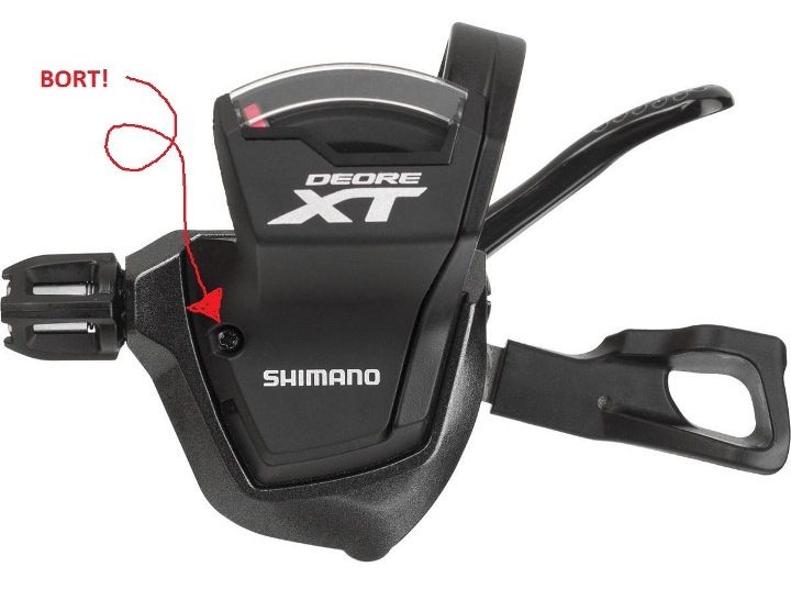

Föredrar shimanos trigger, men nya xt med display är lite löjligt, kanske får bli xt lina med xtr trigger.

XT till I spec säljs utan display som standard. Till de andra får den köpas bort. Bättre förr när locket för att ta bort displayen låg dold inuti.
Display tas bort med 1 skruv, tror det tar ungefär 17 sekunder :)
Men locket att ersätta displayen med måste väl köpas löst numera? På tiodelade satt det i reglage redan.
Jag vet, det var bättre förr när täckplattan ingick.
Det finns dock lösa lock att köpa för 13,90 kr http://www.biltema.se/sv/Bygg/Tejp/Eltejp/Eltejp-2000017579/ som dessutom väger mindre
SNYGGT!!!!
