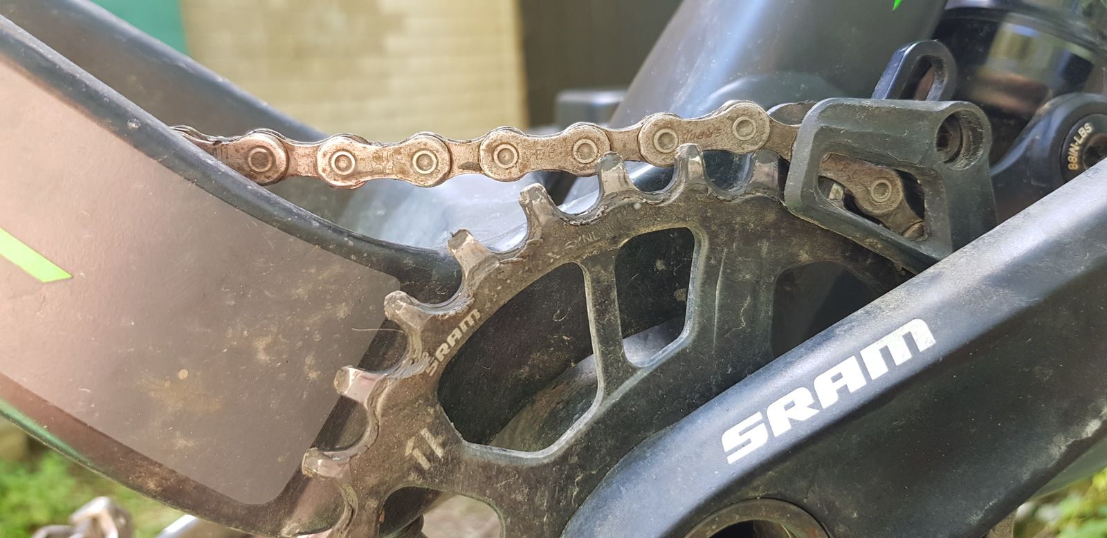

Hej!
Tänkte ge mig på att plocka av kedjan för att göra rent den ordentligt.... och det är väl en sak. Men när den ska på igen - finns det "rätt och fel" sida utåt/inåt då, tycker det ser likadant ut på båda sidor?

Rätt säker på att sram /kmc spelar ingen roll. På shimano ska man ha texten utåt. Kan dock ha fel.

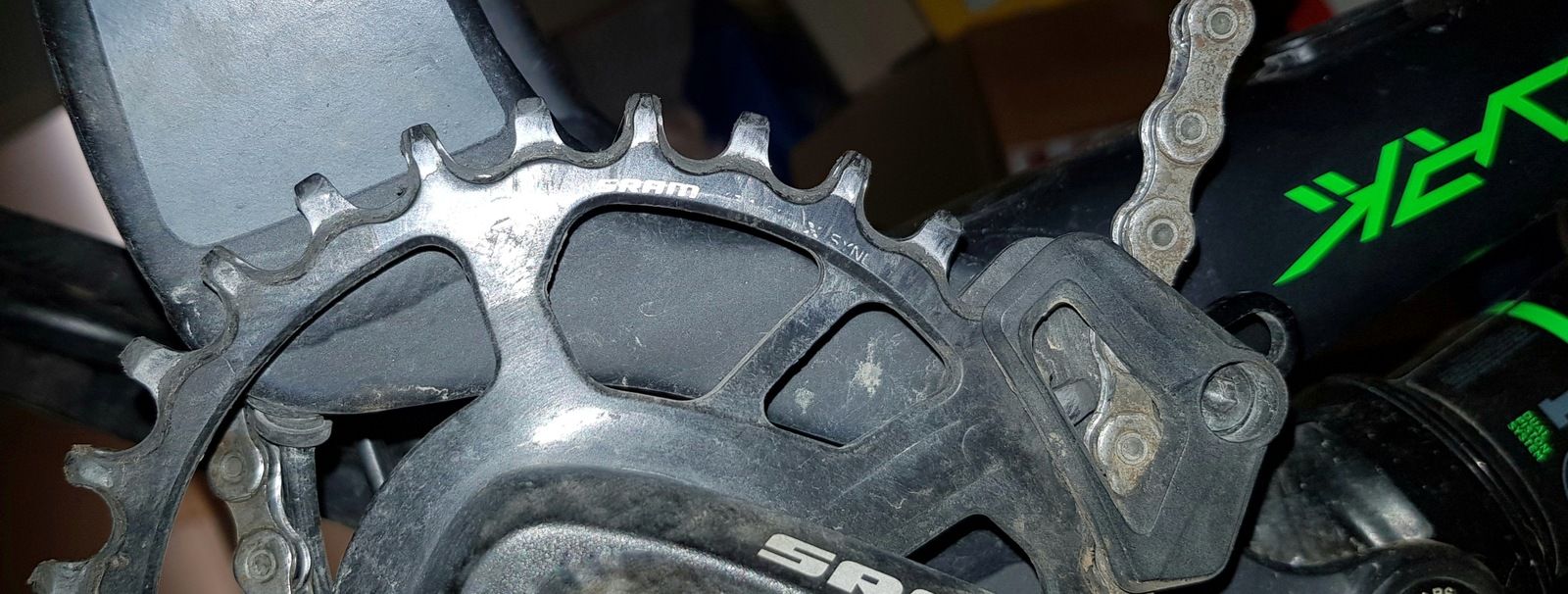

En annan tanke som slog mig var att varannan kugge på framdrevet är bred/platt. Har det betydelse om hur kedjan läggs på? Man kan ju tänka sig att det ska vara antingen länk eller mellanlänk som ska ligga på dessa kuggar... Eller så kanske det kvittar.
Sram-kedja åt rätt håll?
Srams kedjor är inte directional.
Dvs. går bra hur du än gör.
Spelar ingen roll hur du lägger på kedjan över framfrevet. Det går nog dessutom bara att lägga den på ett sätt.
Narrow/wide.....jag tror inte du får på kedjan på mer än ett sätt, men du har helt rätt, de måste passas in rätt på kedjan.

Precis - som ni skriver så var det bara på ett sätt den gick att få på :)
