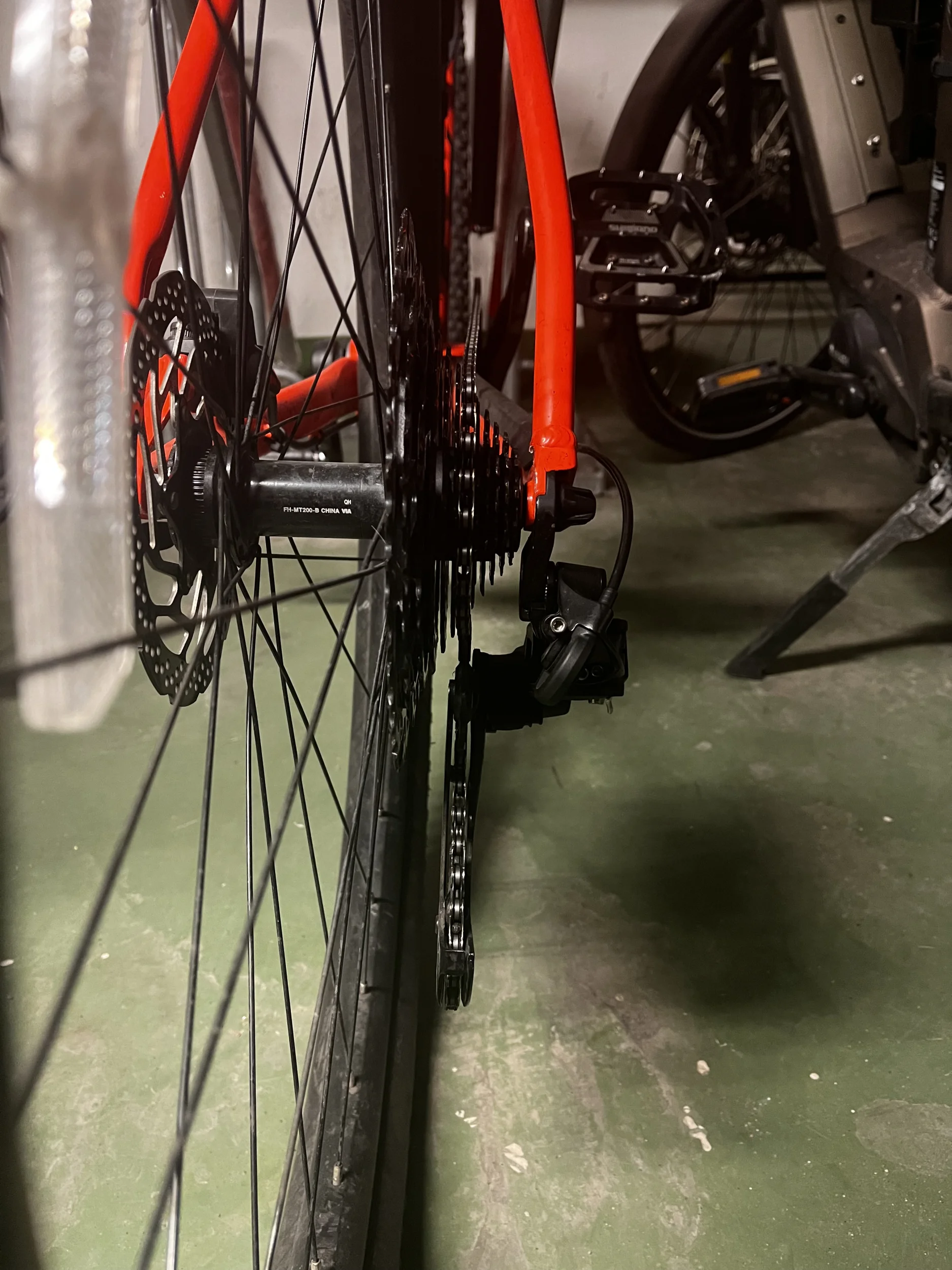

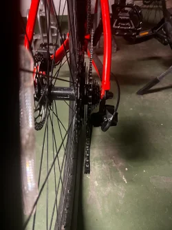

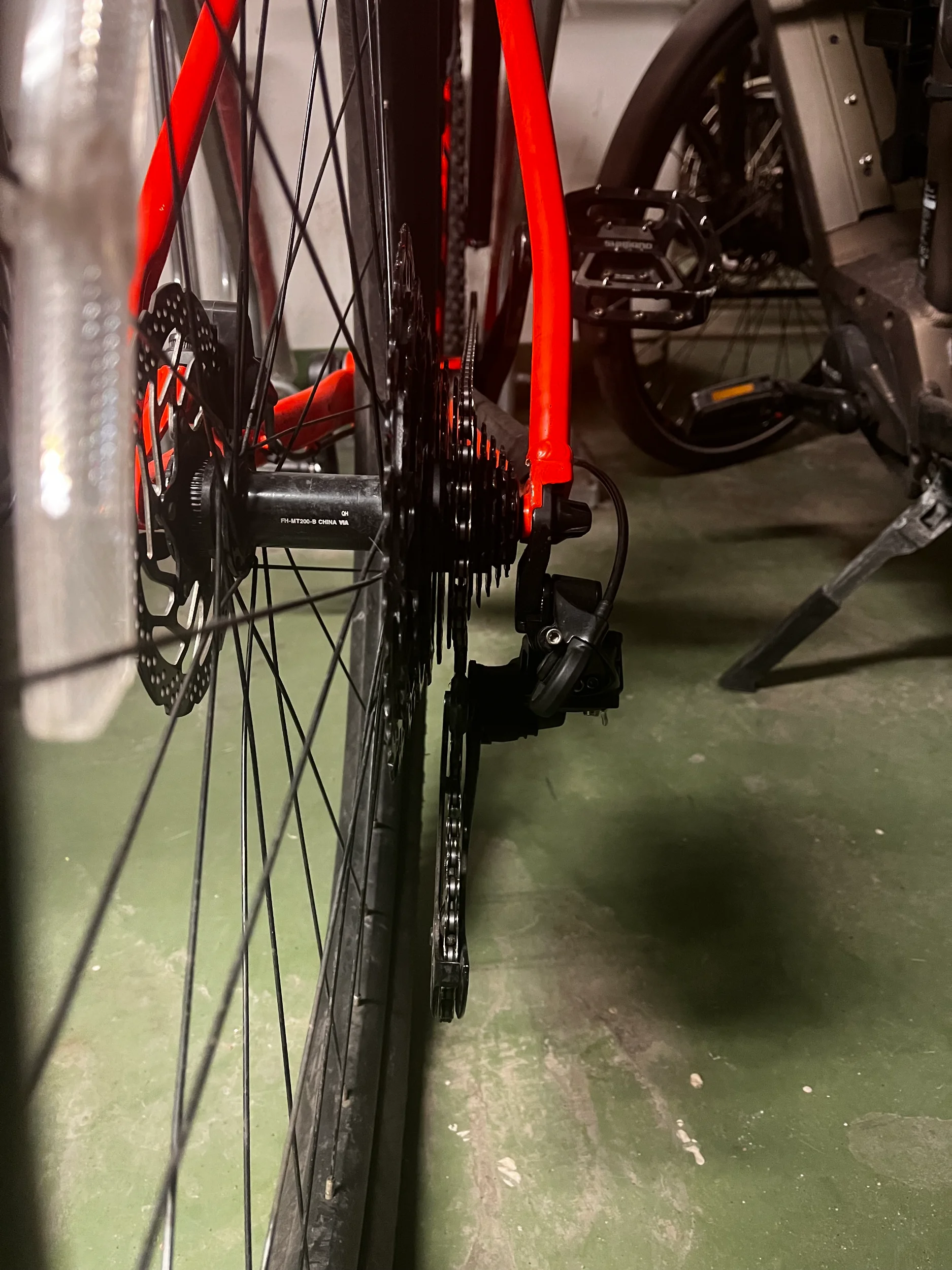

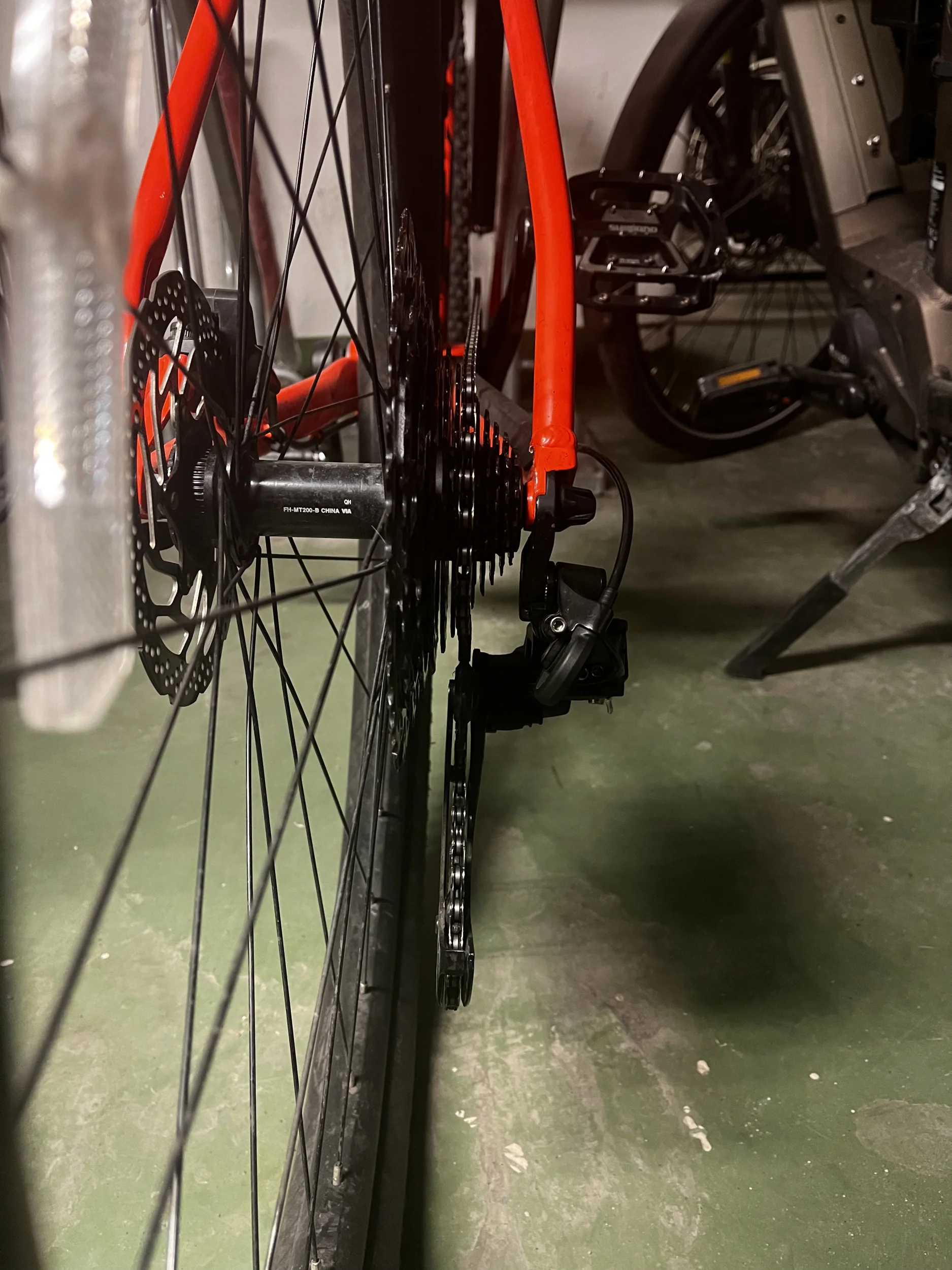

Lite svårt att se på bild men jag kan tycka att kedjan är för långt draget åt höger. Men om jag drar den åt vänster så vill den hoppa över.
Jag tycker hela bakväxeln ser sned ut, men det är inte lätt att avgöra på bild tagen med vidvinkelobjektiv.
Edit: Ser att cykeln har bakaxel med QR. Kolla så hjulet verkligen har bottnat i ramens "dropouts". Sitter det snett så kommer växlingen inte funka bra. Man kan hänga lite lätt med överkroppen på sadeln, lossa QR och dra åt, hela tiden med tryck nedåt på sadeln, så bör det bli rätt.
Ska testa detta också, tack.

Visa bilaga 827870
Jag förstår inte vad du menar här med ”hoppa över” ?
Till nästa växel eller lägga sig utanför kassetten i ändlägena?
För är det den senare så ska du justera ändlägena=limit-screws (utan kedja enklast) och det ska göras innan man fipplar med vajerspänningen.
Se Shimanos manual jag länkade ovan eller motsvarande SRAM.
Förväntningar på verkstaden?
Menar att kedjan försöker hoppa över till ett större kugghjul ifall jockeyhjulen ser ut att vara mer i linje med kedjan än på bilden.
