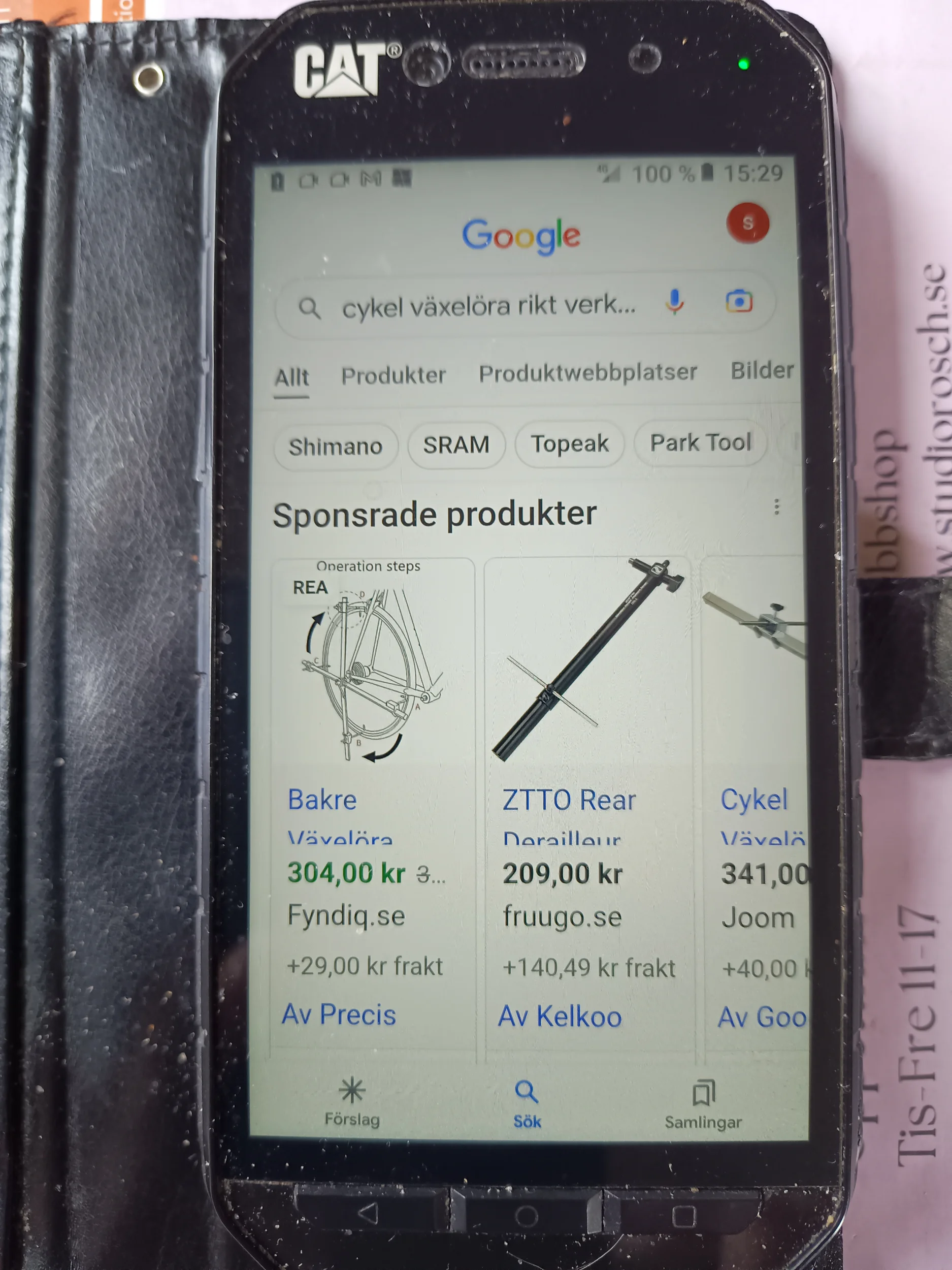

Google cykel växel öra verktyg dök upp priserna mellan 120kr till 1300 kr från Aliexpress pris till tansen pris på verktyget gör samma grund mät sak mot öra och fälgen kant.
Det som skiljer är axel ut fälg kant massiv eller mindre axel pinne olika lösningar pris är inte kopplat till utförande mer inköp och försäljning %.

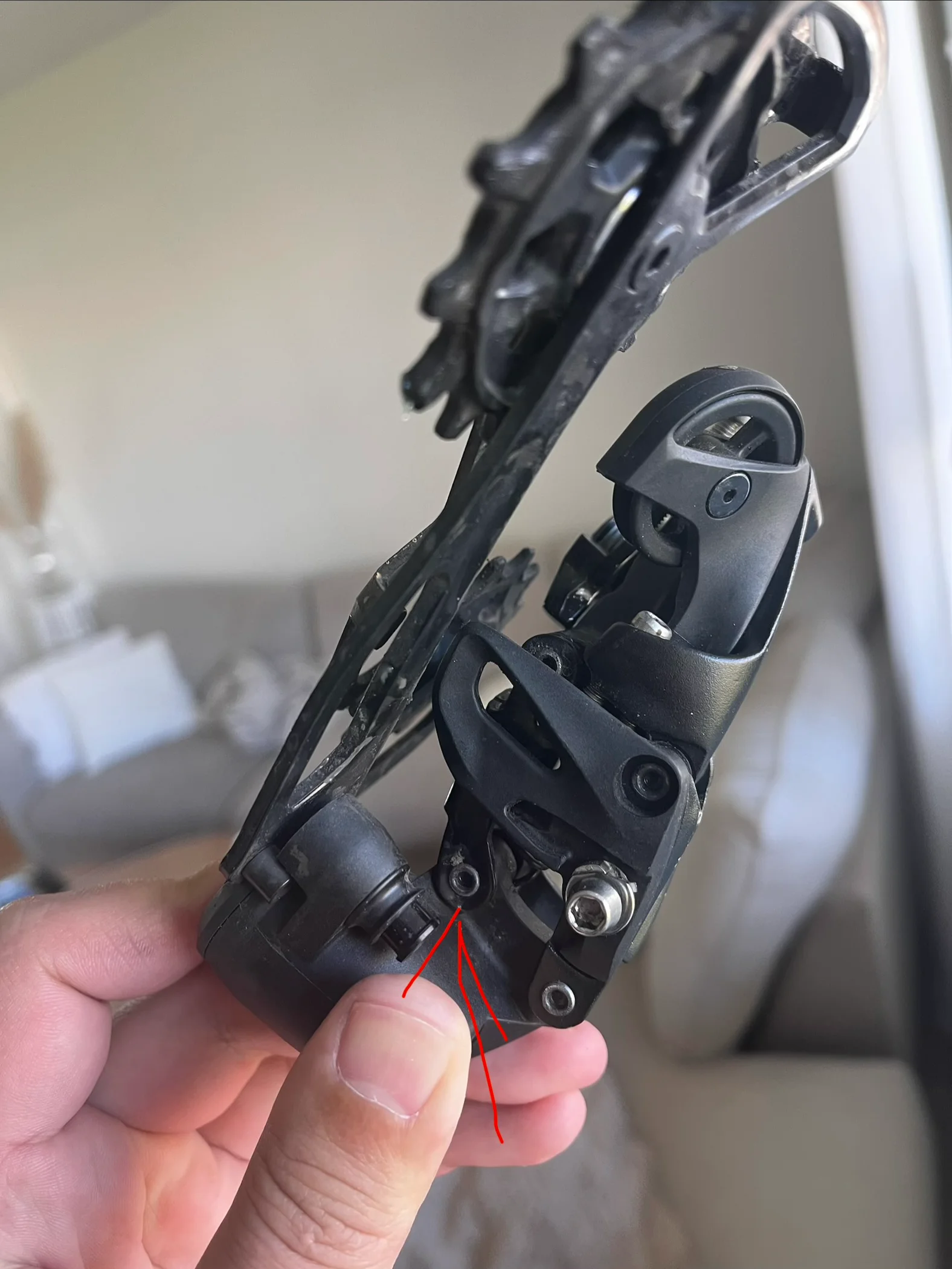

Har mekat en del igår och idag. Bakväxeln glappar litegran om jag har gjort rätt enligt Kneecaps instruktioner. Fästet som den röda pilen pekar på sitter lite löst. Lyckas inte se ifall man kan tighta till den. Skruven ser ut att vara "nitad" fast.

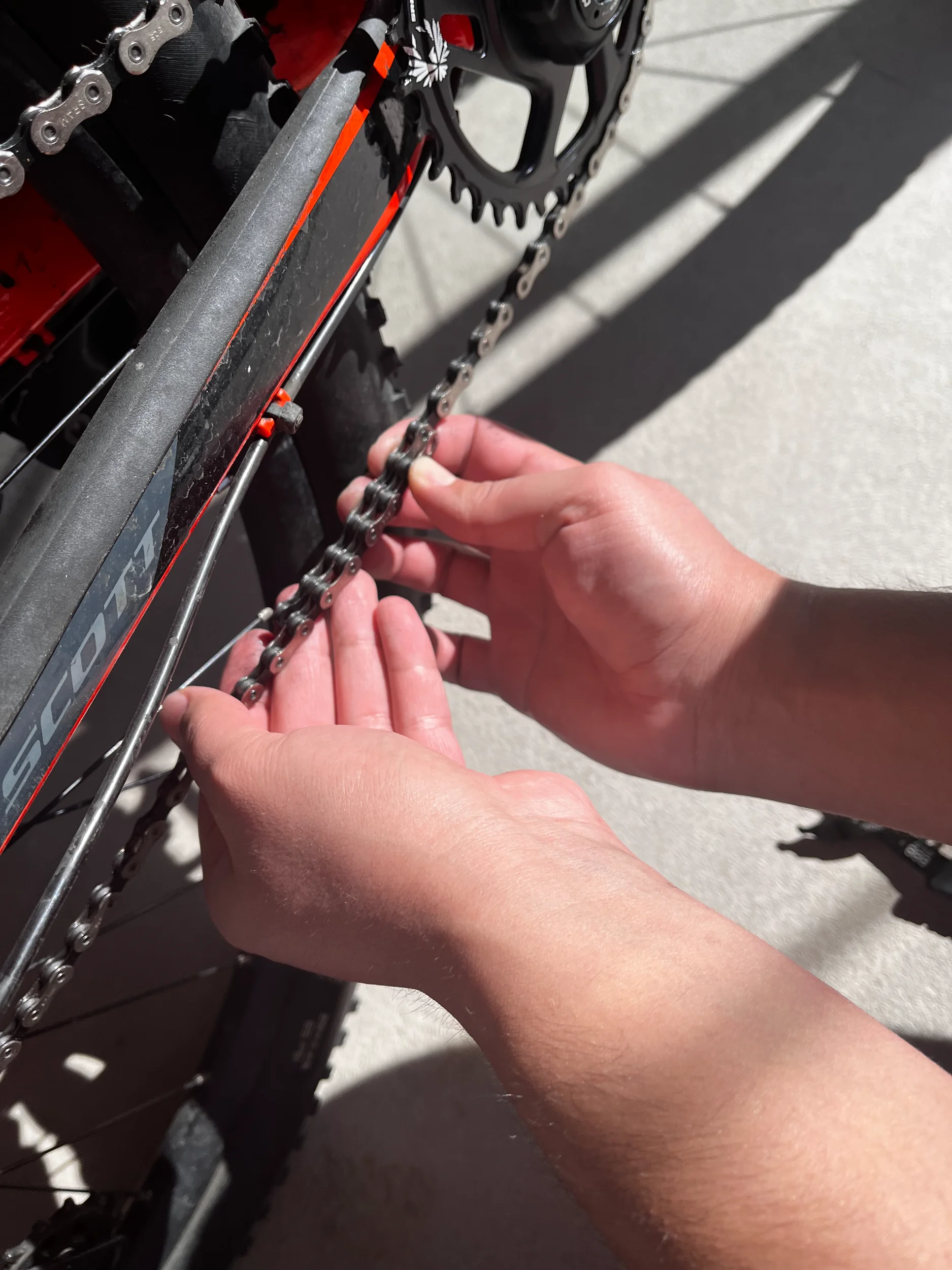

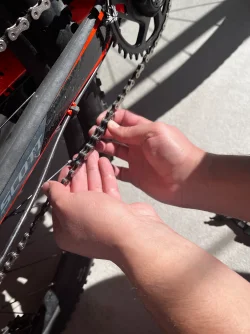

Har även kontrollerat kedjans längd. Jag tycker det ser ut som enligt SRAMs instruktioner för en hardtail.

Växelörat är inte helt platt. Det gör det väldigt svårt att se ifall den är böjd.

Ska förmodligen åka och köpa riktningsverktyg för växelörat idag. Får jag till det men växeln fortfarande är knas, så blir det en helt ny bakväxel.

Edit: Växelörat är inte universalt

Tycker min GX Eagle från 2018 växlar OK, men det får inte vara för snett eller felinställt så klart. Jag kan trampa bakåt utan problem. Gissar att ny kedja har lite högre krav på rakhet?
Dubbelkolla B-gap: "For an Eagle drivetrain, shift the chain onto the second largest rear cog. For full suspension bicycles, measure the chain gap while the bicycle is in the sag position. Rotate the B-Adjust screw until the gap between the upper pulley and the tallest teeth of the largest cog is 3 mm."
Rikta sneda sprintar (utgår från GX Eagle MY-18): Om det ser snett ut vid leder så ta ut sprintarna en i taget och banka raka med skruvstäd (med mellanlägg) och plastklubba. Se upp med fjädern innuti växeln som sitter på sprintar. Lossa låsbricka på sprint, tryck ut sprint med en passande insex och se till att eventuell fjäder förs över från sprint till insex.
Edit: Sprintar i parallellogram-leder kanske inte går få ur på NX?
Scotts alu öra är ganska svårt att böja, men kanske kan behöva riktas ändå. Går att mäta med 50 cm stållinjal + kort linjal, men riktverktyg är så klart bättre.
