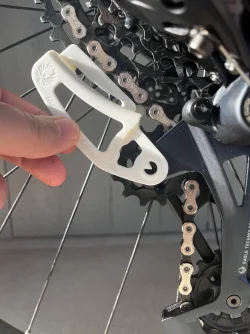

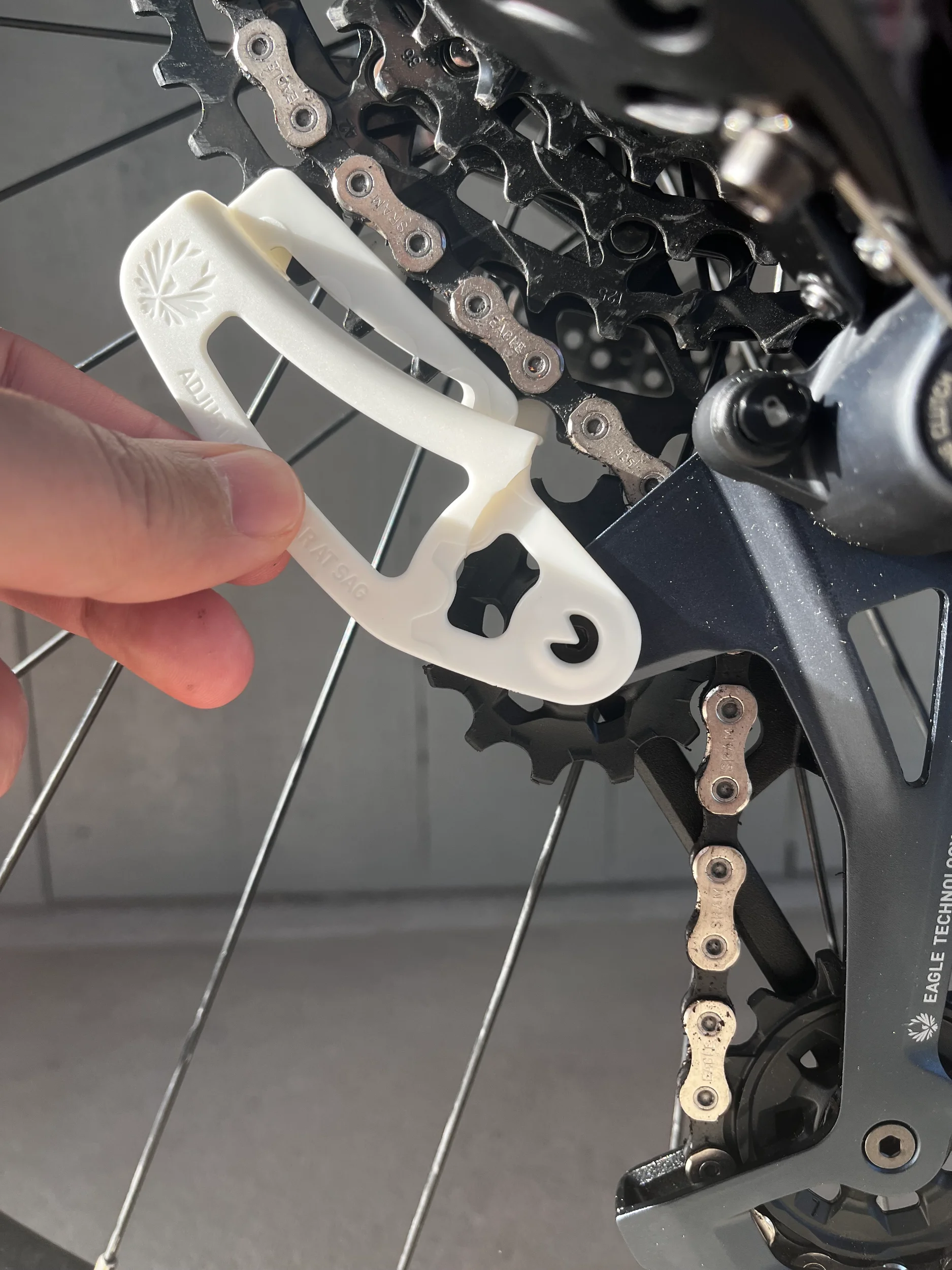

    Det ena oket/kolven hade fastnat och ville inte röra sig in eller ut. Efter att jag tog bort klossarna försökte jag trycka ut kolvarna men jag råkade trycka för hårt så ena kolven åkte ut och olja spilldes... Jag köpte ett bleeding kit och olja samt rengjorde kolvarna. Nu funkar bromsen som den ska och går inte emot bromsskivan. Yey!
  • Växeln
    Denna gången fick det duga att köpa ett nytt växelöra istället för riktverktyg. Beställde även en ny bakväxel (Sram GX) om det visade sig att min gamla bakväxel var trasig. Tyvärr löste inte växelörat problemet. Nu har jag satt dit allt och ställt in limit skruvarna samt B-skruv m.h.a. verktyget från sram som kommer med bakväxeln. MEN det är fortfarande problem med de 3 största dreven!?! Den växlar upp bra till 3e största drevet och sen börjar problemen. När kedjan är på 2a största drevet hör man att den skrapar mot det största. Lossar jag på spänningen i vajern så det slutar låta, blir växlingen på de mindre dreven fel. Jag förstår inte vad som händer :( Har nog köpt en del saker som jag inte hade behövt men jag ser det som en investering i att kunna meka själv, samt som en onödig men "rolig" uppgradering (som jag säkert inte märker hehe)
Någon som har en idé om vad detta kan bero på?

Nu är det inte så mycket bråk om cage på gx så vitt jag förstår och de skickar med ett verktyg för att justera b.
Istället så har de styrt upp så att växlarna är extremt känsliga för örats rakhet.

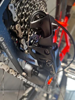

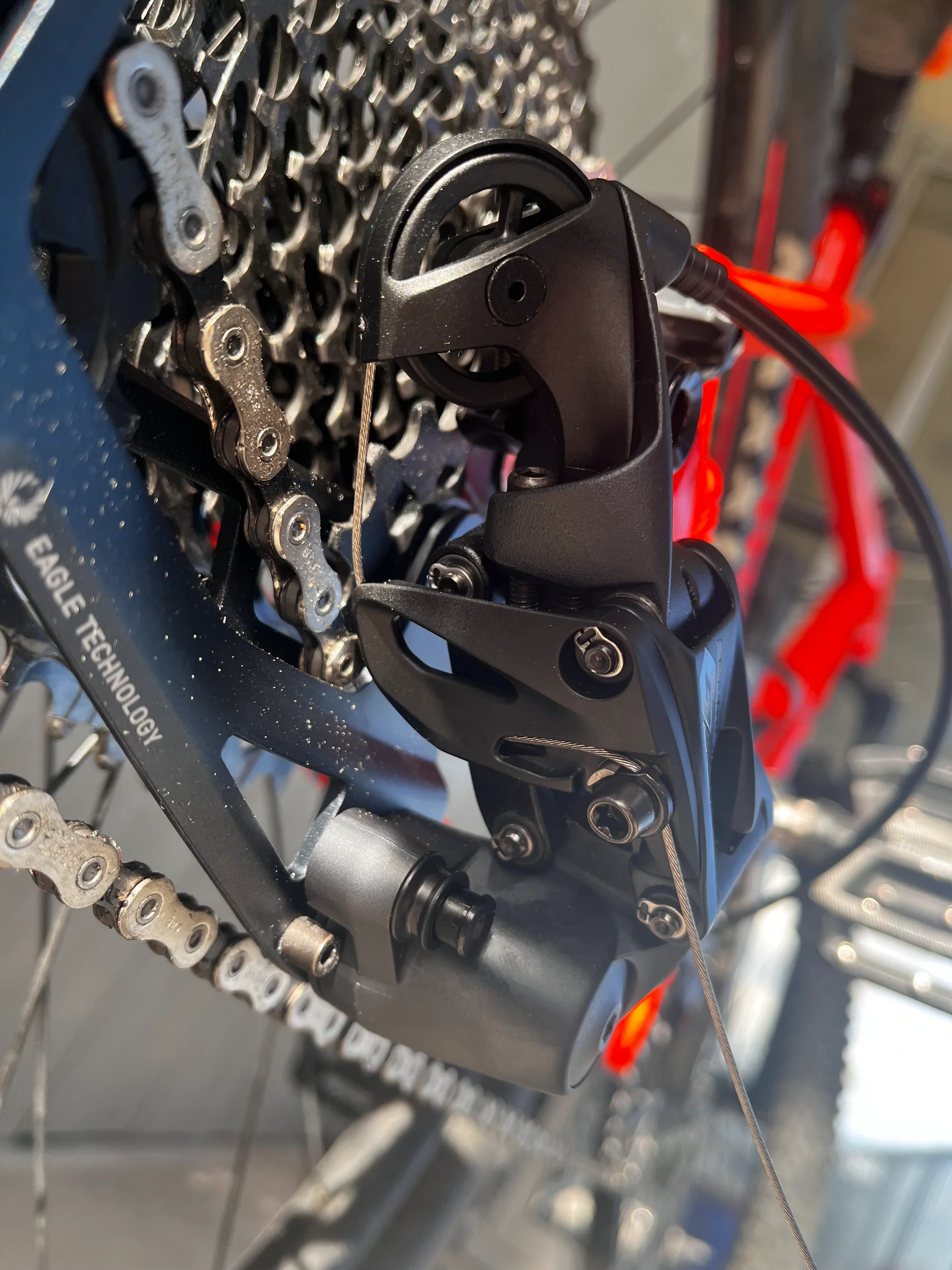

Ja alexau posta gärna ett foto av hur vajern sitter i bakväxeln.
Flyttar man den positionen från rekommenderat ställe så drar man ju bakväxeln en längre/kortare sträcka en vad som är tänkt.
Det skulle ju kunna förklara dina symptom om du satt vajern på fel sida nån klämbricka i bakväxeln.
(Eller om du blandat in en 11-delad GX bakväxel eller kedja?)

Allt är 12 speed. Tänkte på att inte dra åt för hårt när jag spände fast vajern.

Jag tog cykeln till Sportson i Jkpg och förklarade allt. Da gav sig på växlarna men märkte att något var skumt. Men idag kunde jag hämta den och den verkar funka bra! De hade fått böja till både buren på den nya bakväxeln samt nya växelörat för att det skulle funka så gott som möjligt.
