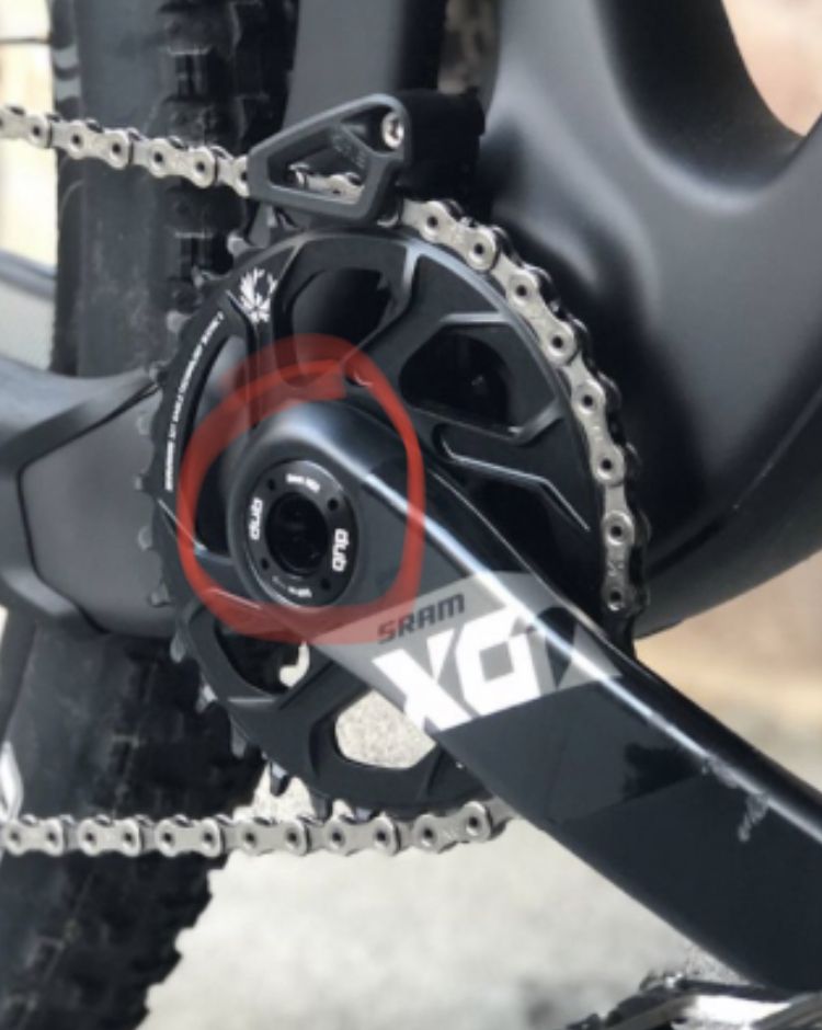

Vevarmen på högersida som kedjan sitter på med den stora skruven som kräver stor insektsnyckel lossnar/glappar. Jag drar åt den så hårt att den inte går att dra åt mer. Ändå måste jag hela tiden dra åt den efter en cykeltur på cs 3,5-4 mil. Vad gör jag för fel? Se bild.

Den ska du väl inte röra/skruva på överhuvudtaget egentligen. Står det inte typ - Do not remove?!? Är den (läs drevsidan) lös ska du nog reklamera!!

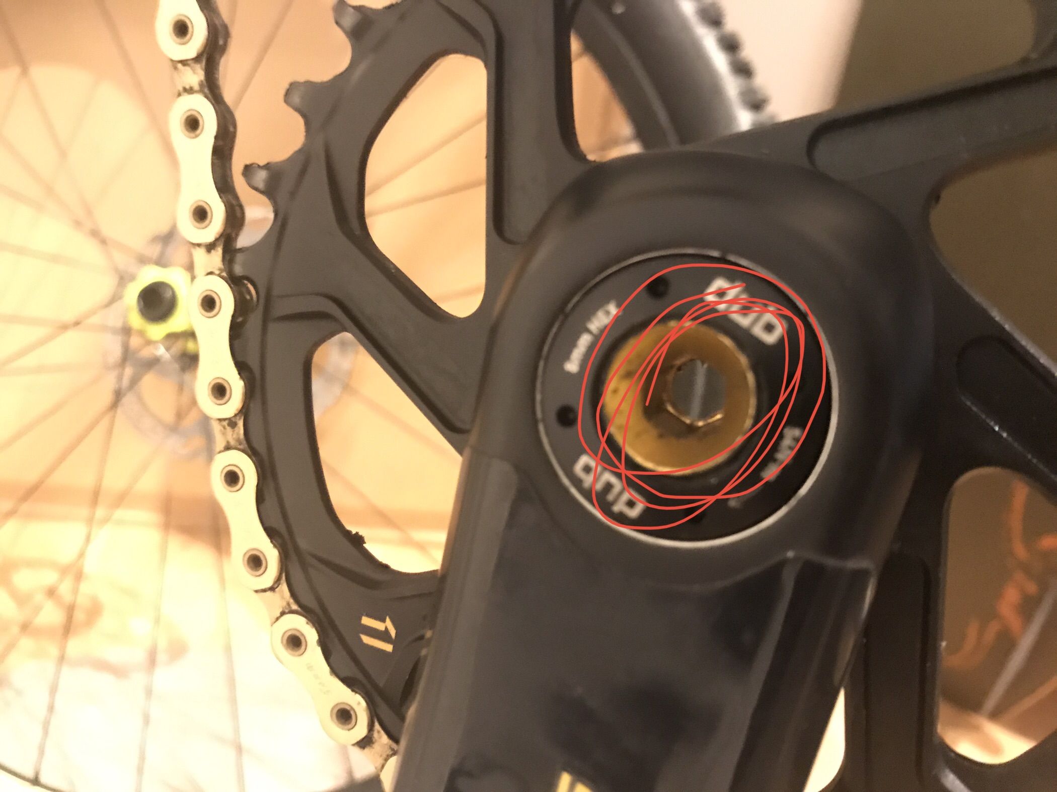

För att klargöra vilken skruv som är lös som jag pratar om se bifogad bild. Alltså den som är gulfärgad som man drar åt med insektsnyckel bits.

Du drar åt med centrumskruven och låster sedan med gängade låsbrikan utanpå.

Sitter det en preload adjuster på andra sidan så ska den skruvas upp helt innan man drar 54Nm. Sen tappar man med klubba och spänner preload.
Ska vara rikligt med fett på splines. Se video här:

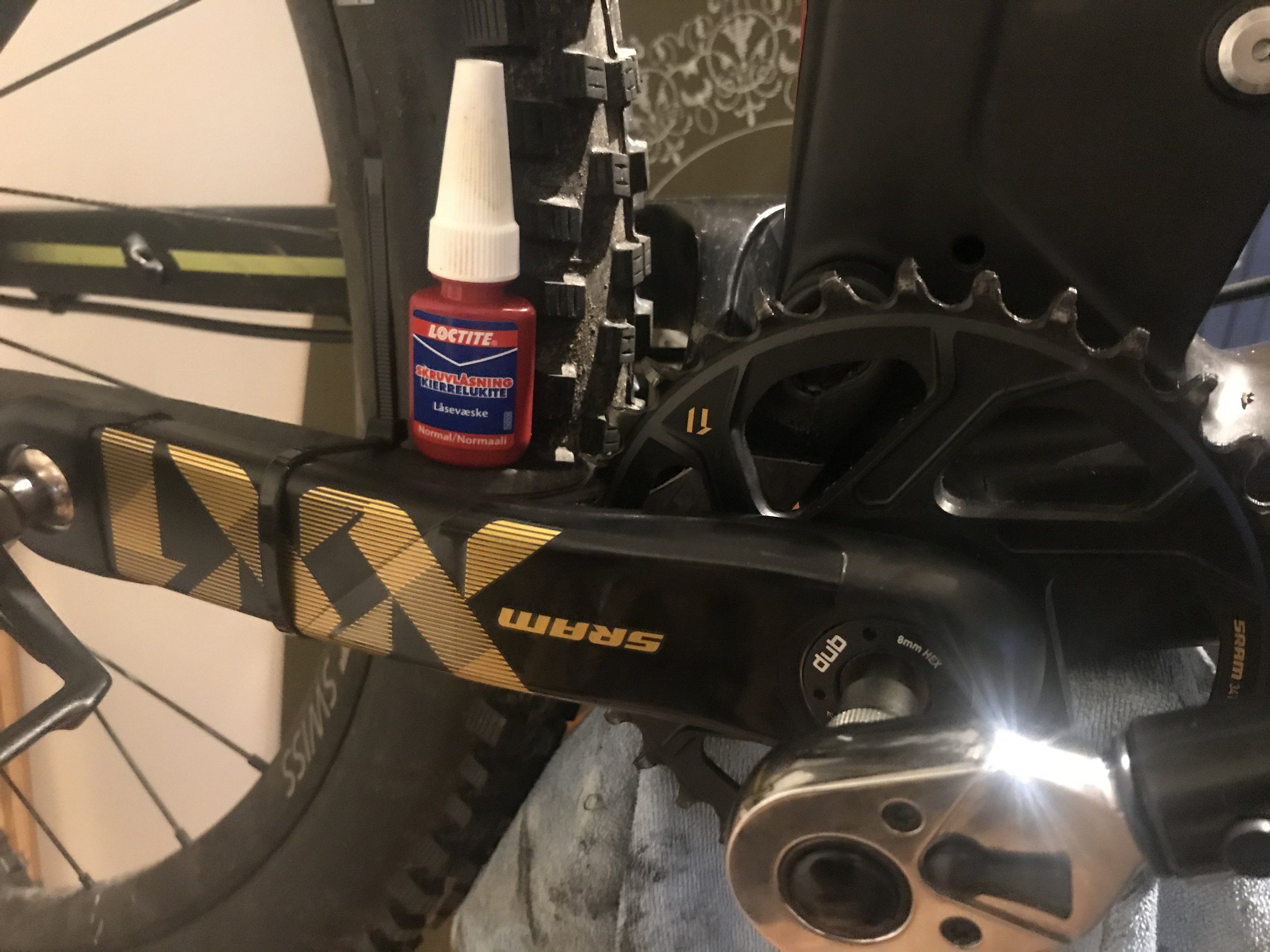

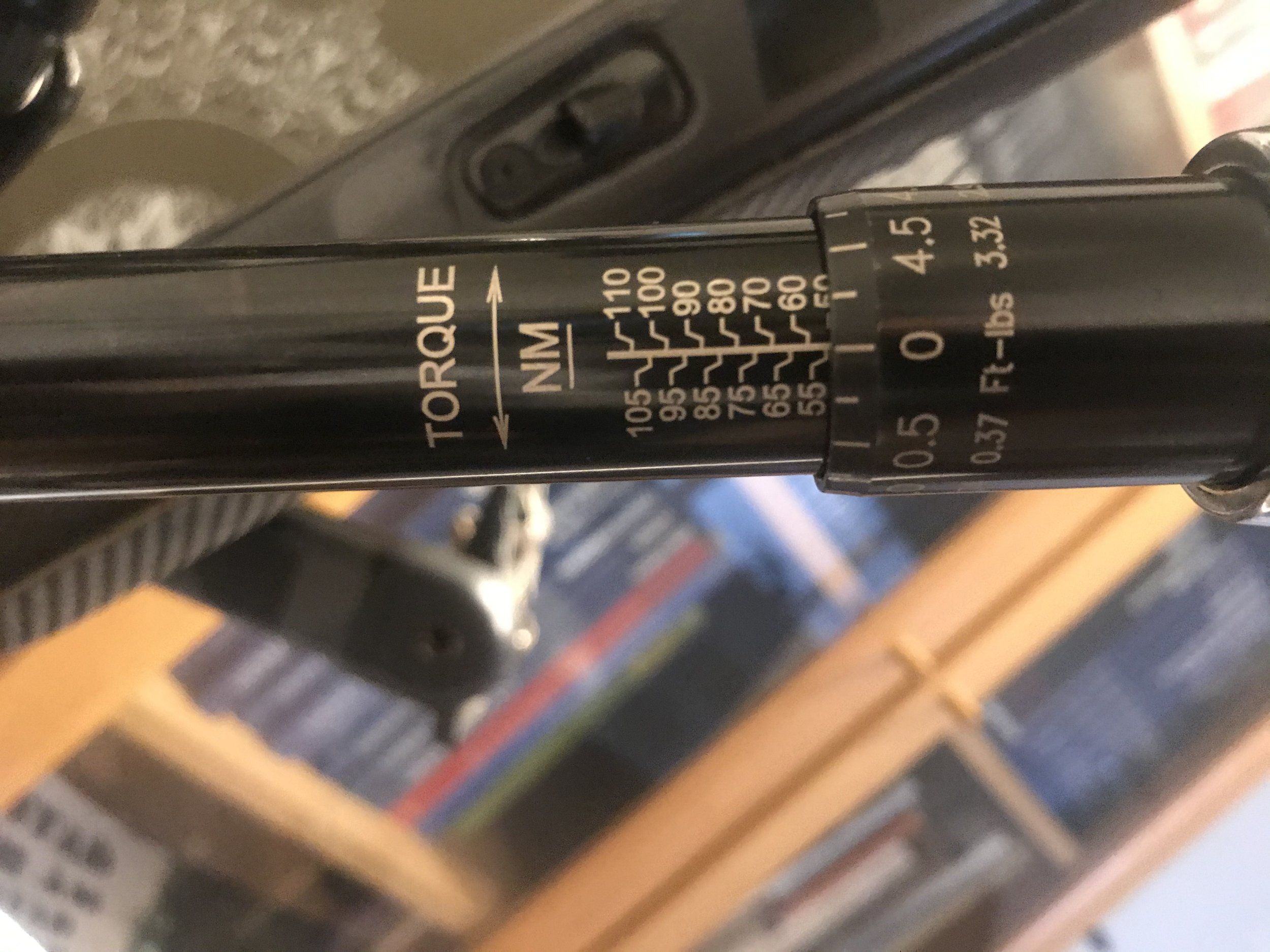

Tack för all hjälp. Besökte Biltema, köpte momentnyckel. Gjorde rent som föreslagits här, skruven gängorna osv använde även loctide. Drog åt lite mer än 54 Nm. Splinen är hel och har inte flisat sig osv mm som tidgare nämnts. Har följt videon. Hoppas jag gjort rätt se bilder.
