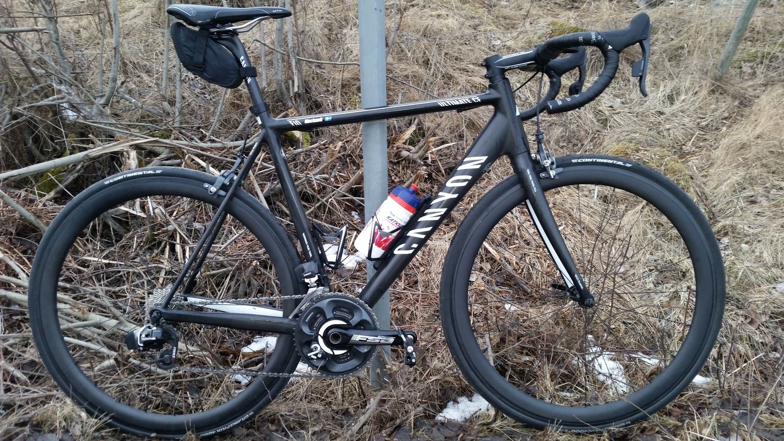

Efter att bara ha kört med växlarna på trainer de senaste veckorna var det dags att ta ut hojen idag. Ångrar inte att jag köpte etap.

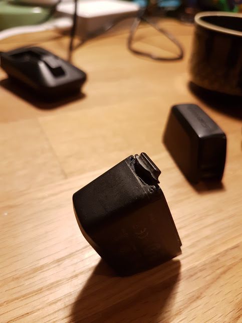

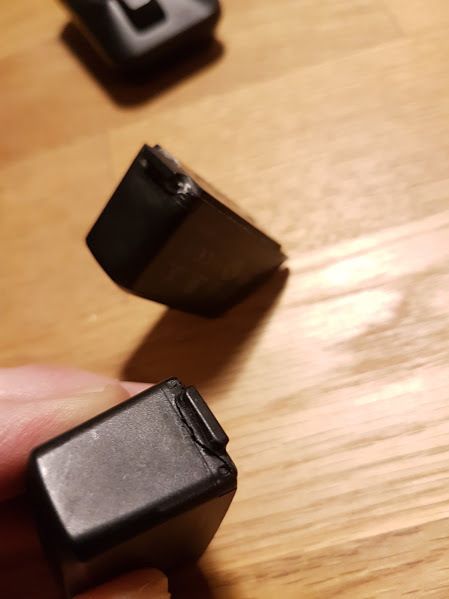

2 år sedan jag köpte min grupp och upptäckte igår att batterierna såg ut såhär när jag skulle montera inför denna säsongen. Det ena mer eller mindre av, det andra sprickor, men sitter ihop. Ingen stor kostnad med nya, men tycker ändå det borde hålla. Kan inte minnas att jag på något sätt skulle ha orsakat det.
