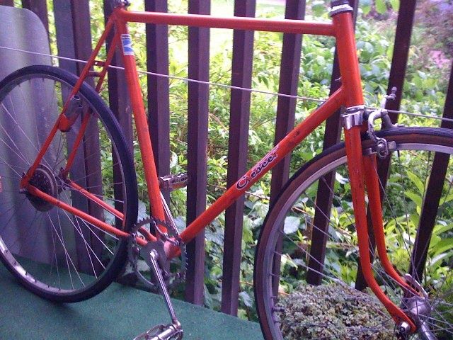

Har precis kommit över ett gammalt vrak som jag tänkte skulle bli min första singlespeed. Vet att ramen inte är så fin, men tycker inte det gör så mycket, samt att den förmodligen blir mindre stöldbegärlig i ruffiga Uppsala... Jag har i och för sig en ganska gedigen bakgrund som tävlingscyklist på mtb och lvg bakom mig, men konstigt nog har mycket litet mekarkunskap fastnat i mitt huvud. Därför behöver jag er hjälp! Om du tycker att jag borde sökt mer trådar på ämnet/att jag är en nolla som ställer dumma frågor ---> sluta läsa och skit i att skriva detta. Annars blir jag mycket glad över glada tillrop och hjälp!
Egentligen undrar jag vad jag behöver göra för att konvertera, men för att jag inte ska framstå som en total nolla kan jag specificera lite:

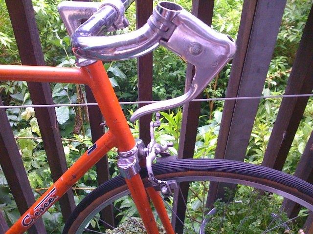

Fungerar det att använda bromshandtaget som jag har det nu? Tror ni det blir hyfsat säkert att endast ha frambroms (jag ska ha den till ca 15*2min pendling om dan)?

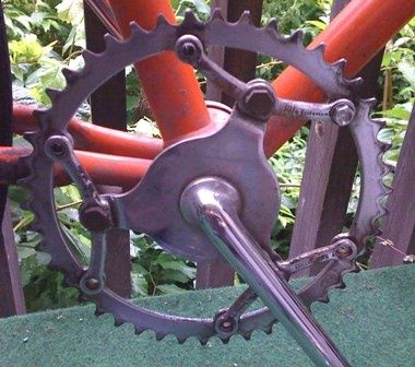

Hur ska jag göra med framklingan? Duger den? Cykeln hade två framklingor från början varav jag tagit bort den största. Tänker/gissar att den som är på nu kanske är lagom stor...? Vad behöver i så fall göras? (Bultarna verkar vara anpassade för att ha två klingor)

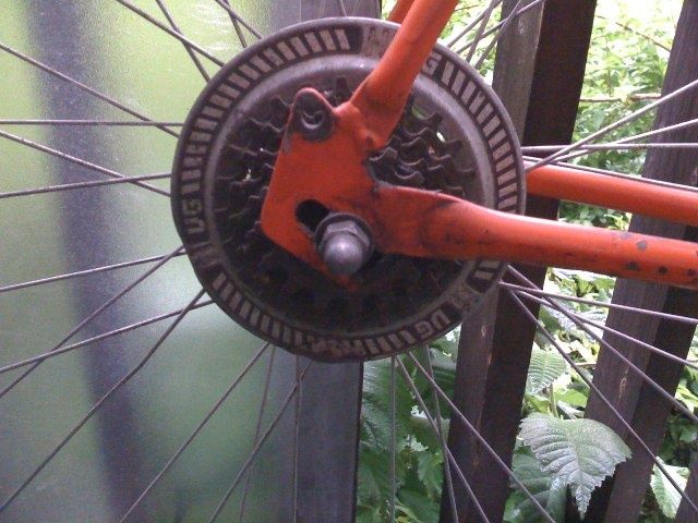

Kassetten... Är dropouten ok? Hur gör jag här? :) Antar att jag behöver köpa några slags spacers? Vad isf? Kan jag använda någon av befintliga kransar? (Jag har en kassettavdragare för mtb/lvg, funkar den för denna?)
Hur gör jag för att justera kedja och övriga drivpaketet när allt är på plats? Är det något mer jag behöver tänka på?

- Ja, funkar att ha bromsen så. Anpassa farten ifall du bara kör med en broms!
- Den befintliga framklingan blir nog bra. Om bultarna får fast klingan så låt det vara så.
- Lägg kedjan på valfri kugg därbak (det är väl en pågängad frikrans, ej kassett).
- Kedjan kapas till lagom längd. Finjustera kedjespännigen genom att flytta bakhjulet i dropouten!

Vill du ha en snabb lösning och minimalt med jobb, gör som Ola skrev.
Vill du göra det till ett större projekt, riv av frikransen på bakhjulet och sätt dit ett frihjul med lagom många tänder, du kommer behöva centrera om hjulet och jag vände på axeln och flyttade brickor när jag gjorde detta vet jag, allt för att få en schysst kedjelinje.
Det slutade med att jag byggde mig ett helt nytt bakhjul, satte på ett fast drev, sålde ramen och köpte en ny och byggde mig ett nytt framhjul. När jag hade gjort det köpte jag resten nytt för att slippa hålla på med gamla saker.
