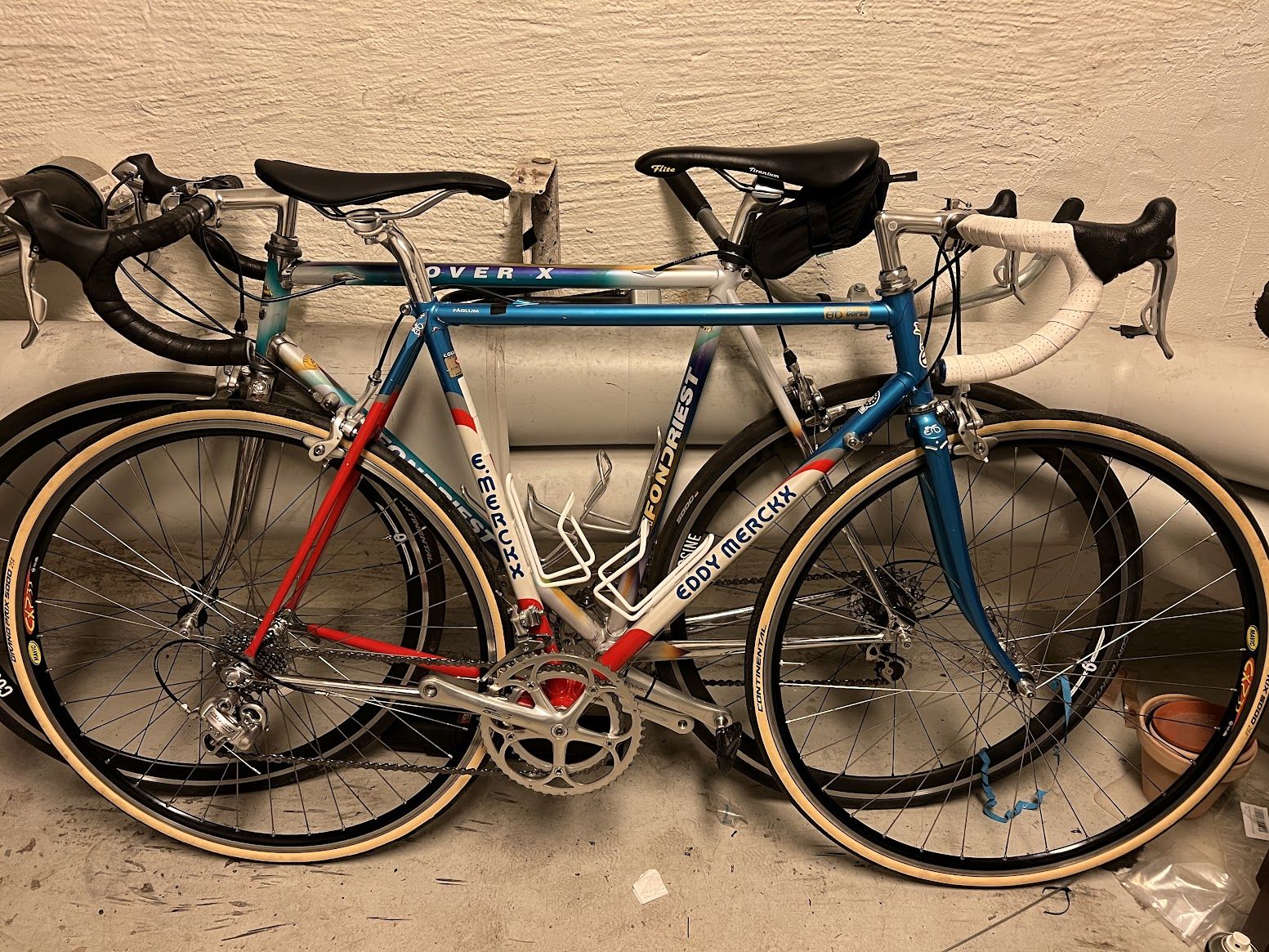

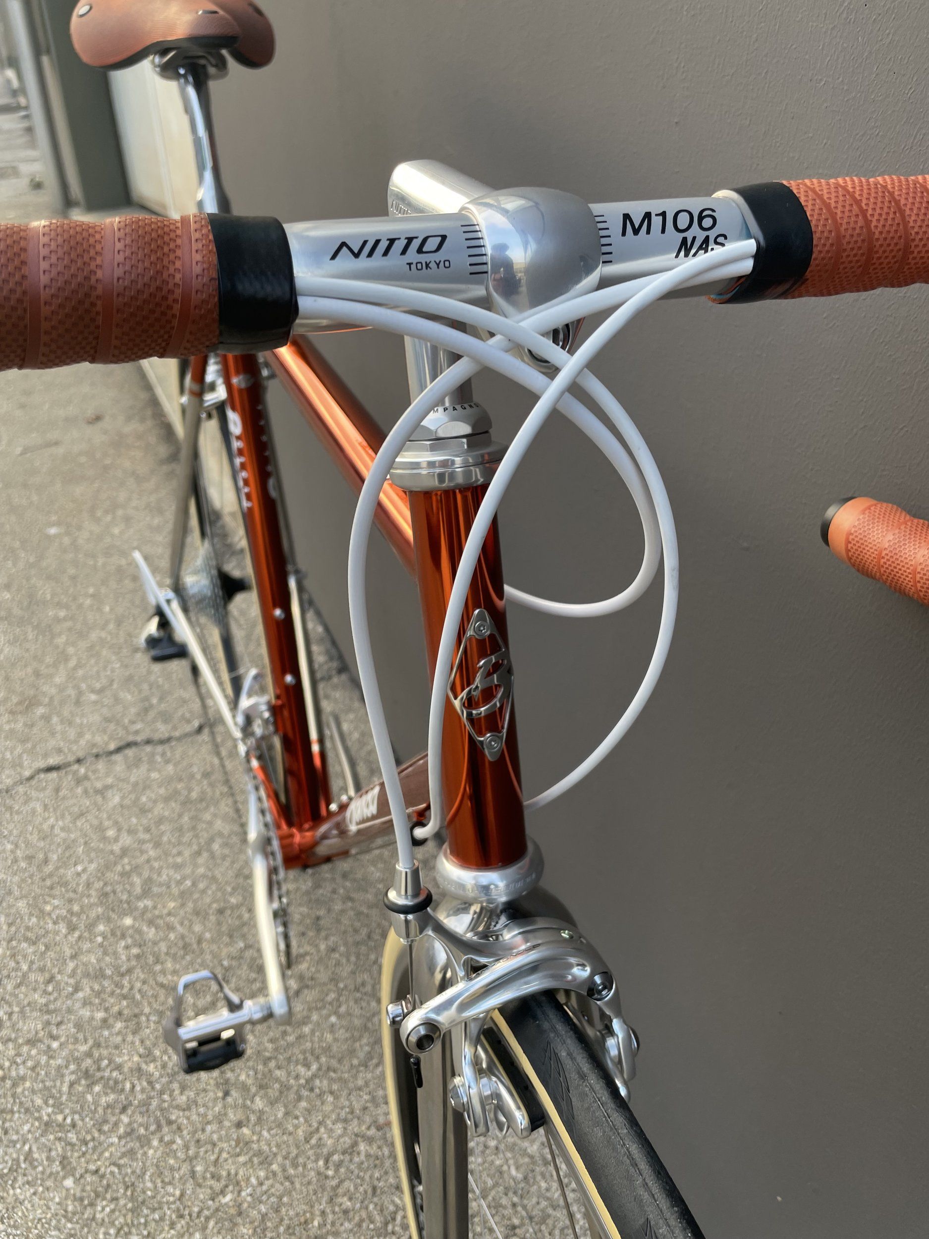

Några exempel på cyklarna jag kör:
Eddy merckx corsa i Motorola färgerna. Köpte ramen+gaffel för 2500kr, begagnad campagnolo Daytona 10 växlat grupp i fint skick, ett par nya conti gp5000 25mm däck samt ett nytt styre med modern geo. Totalpris 6000kr
img_1871-jpg.665391

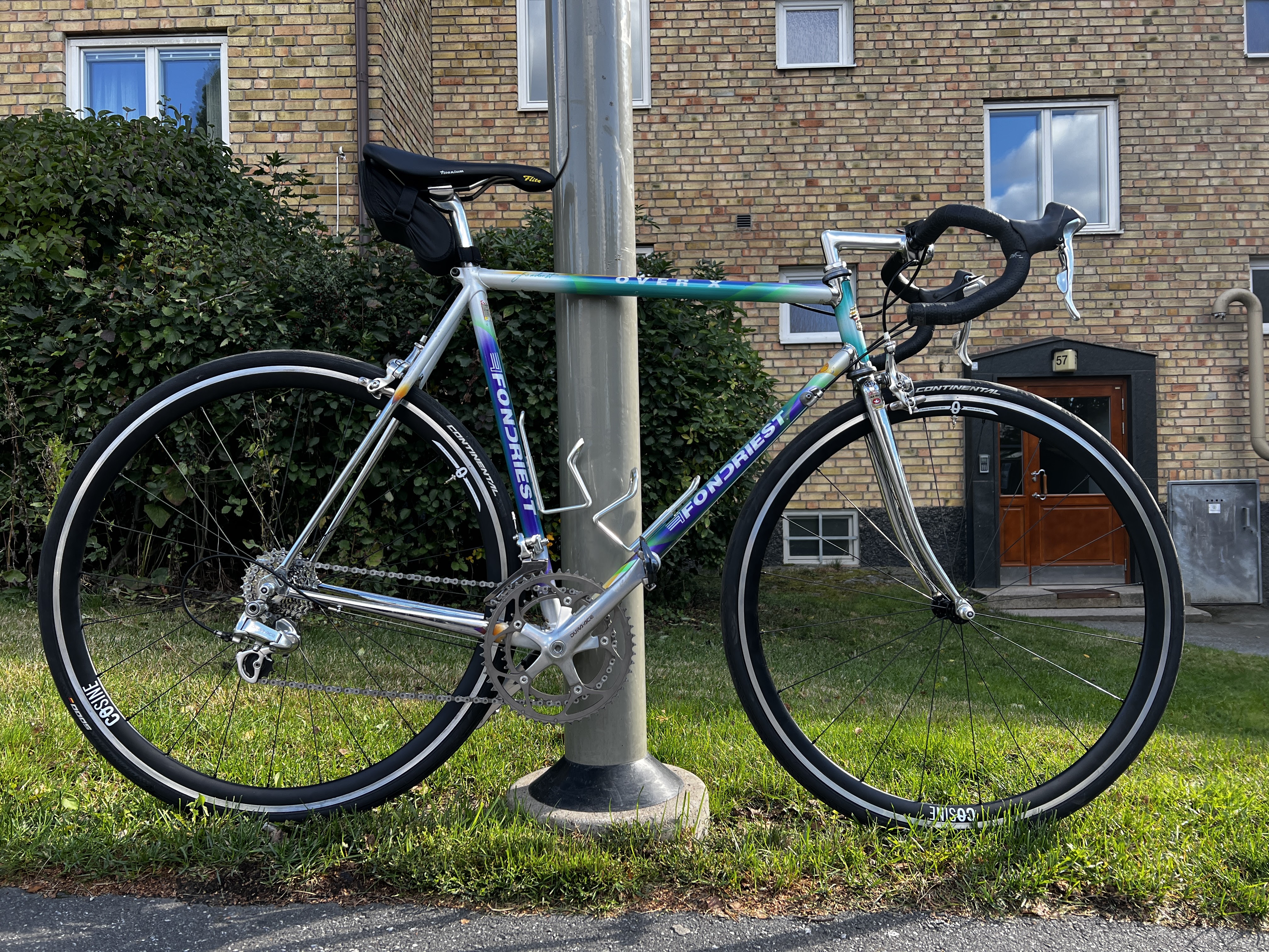

Fondriest over x med dura ace 7700 9 växlad grupp förutom bromsarna som är da 7800. Slängde även på ett par nya hjul, prime cosine som är lite högre och lite bredare än dåtidens ditton, nya conti gp 5000 25mm, flite sadel samt ett nytt modernt styre. Totalpris 9000kr

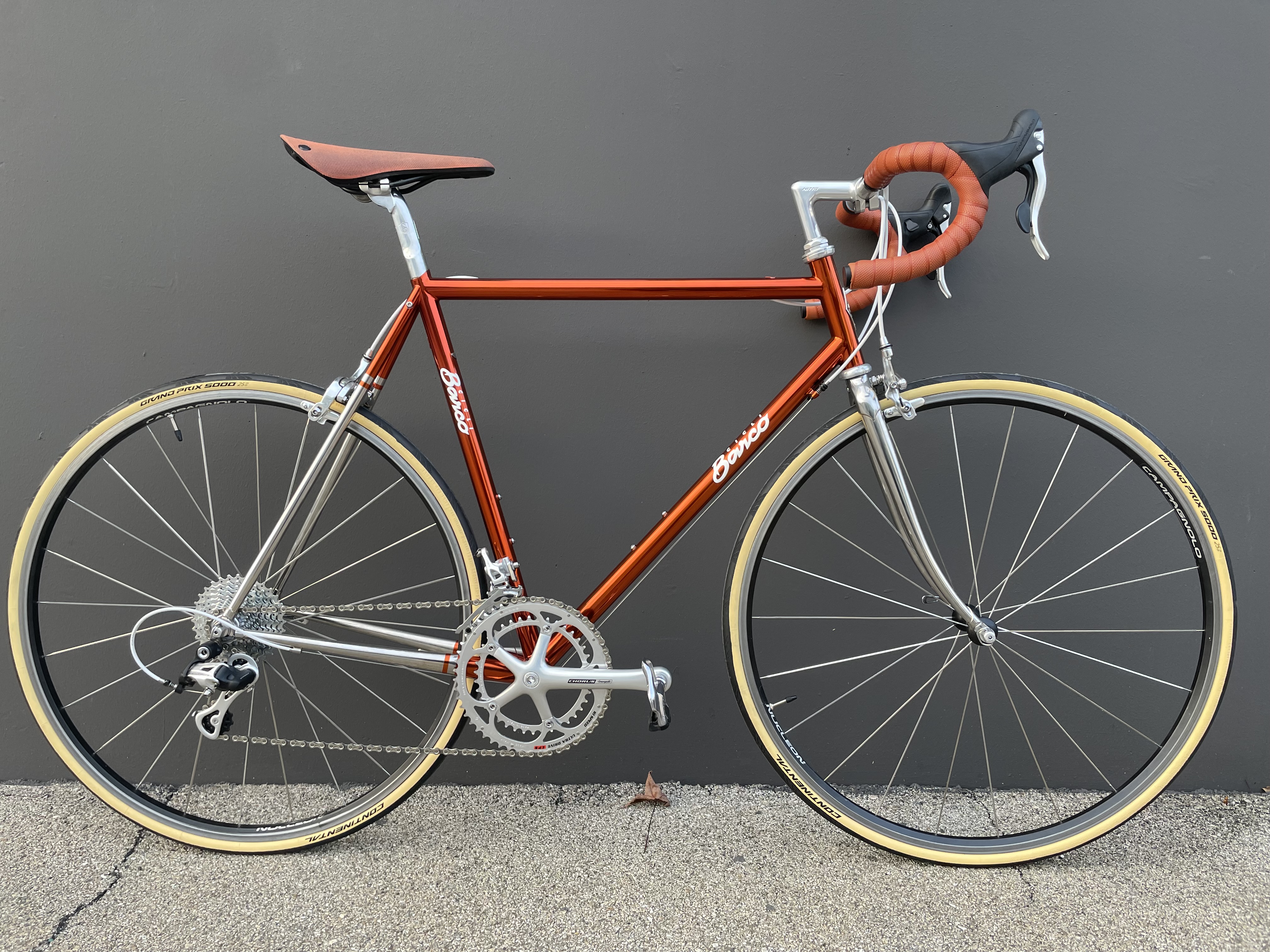

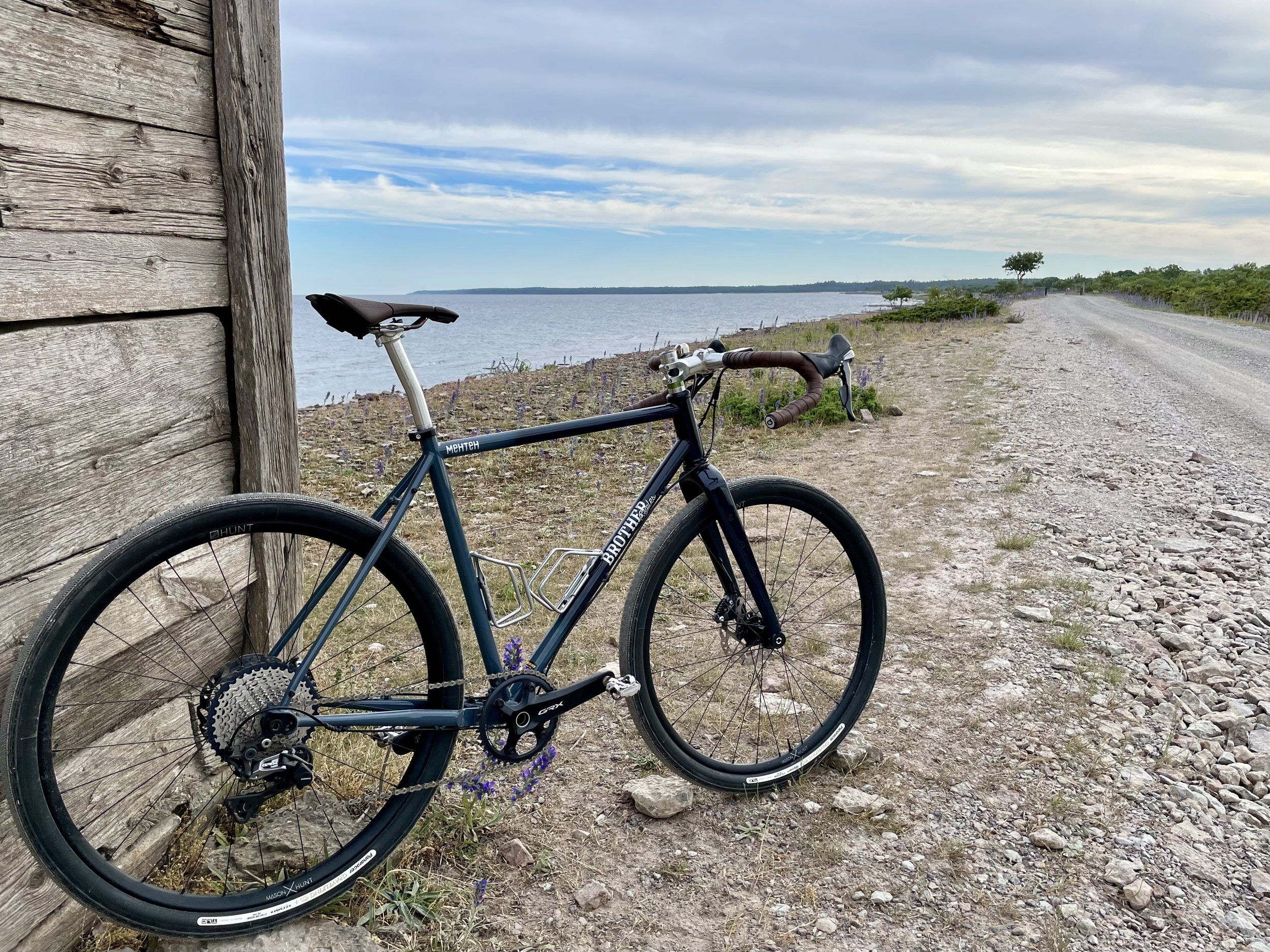

Cykeln jag använder mest denna är visserligen sprillans ny, custom ram och geo från Cicli Barco med Columbus XCr rör (rostfria), 11 delad campagnolo centaur grupp med nytt vevparti från campagnolo chrorus 10s. Totalpris alldeles för mycket men betydligt mindre än en ny specialized tarmac sl8.
Mer bilder finns här: https://happyride.se/forum/threads/byggtrad-custom-rostfritt-italienskt-fran-cicli-barco.3696534/

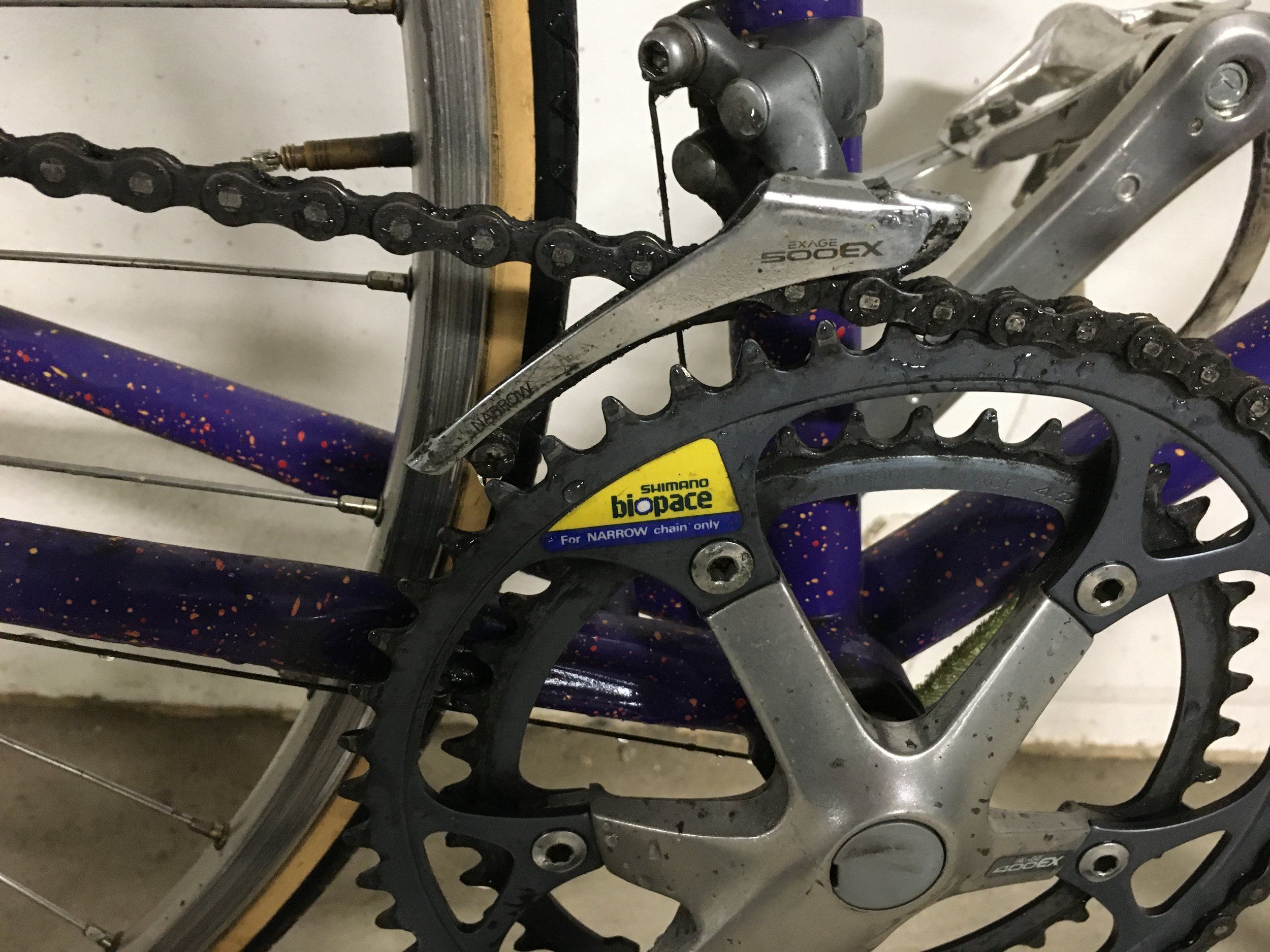

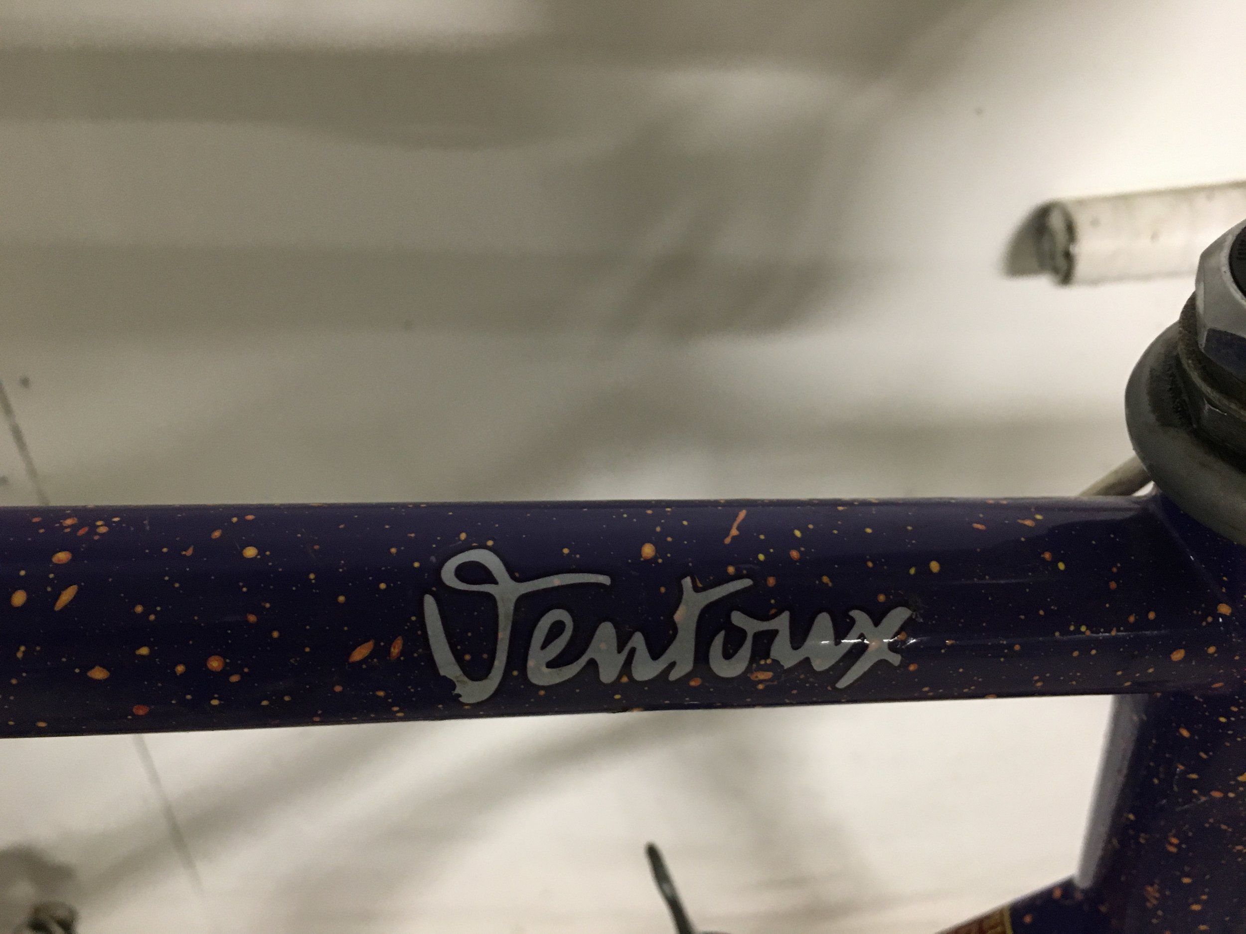

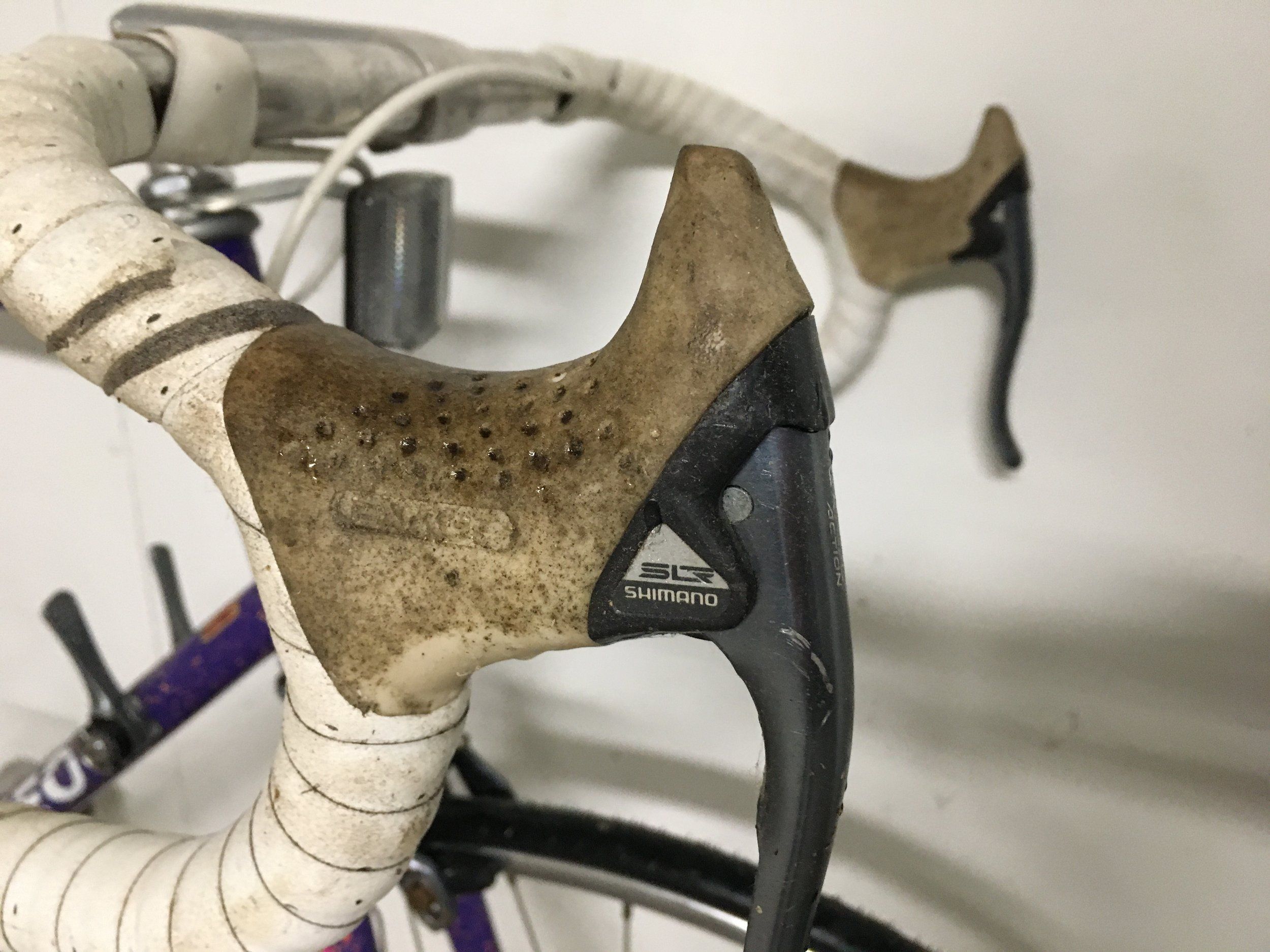

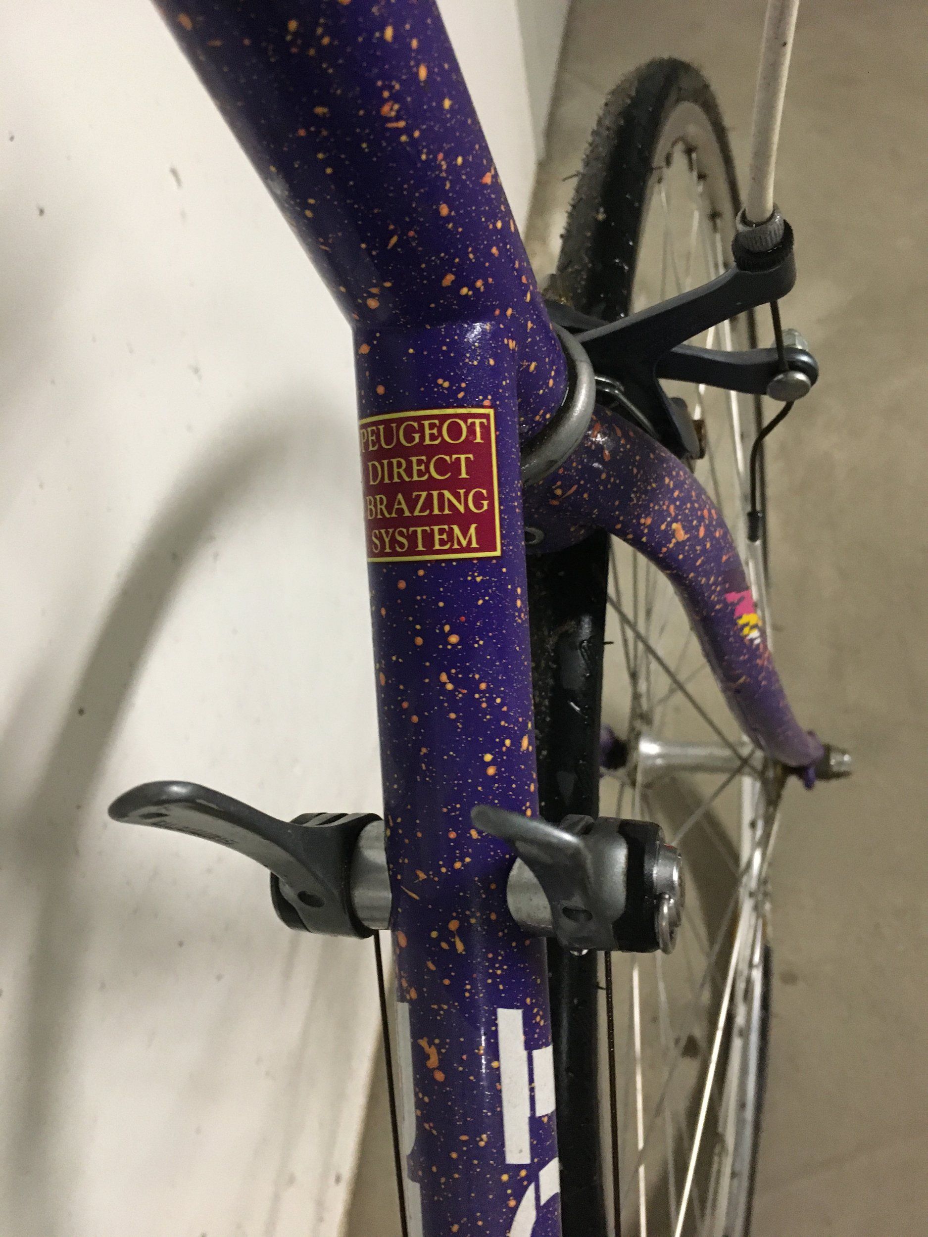

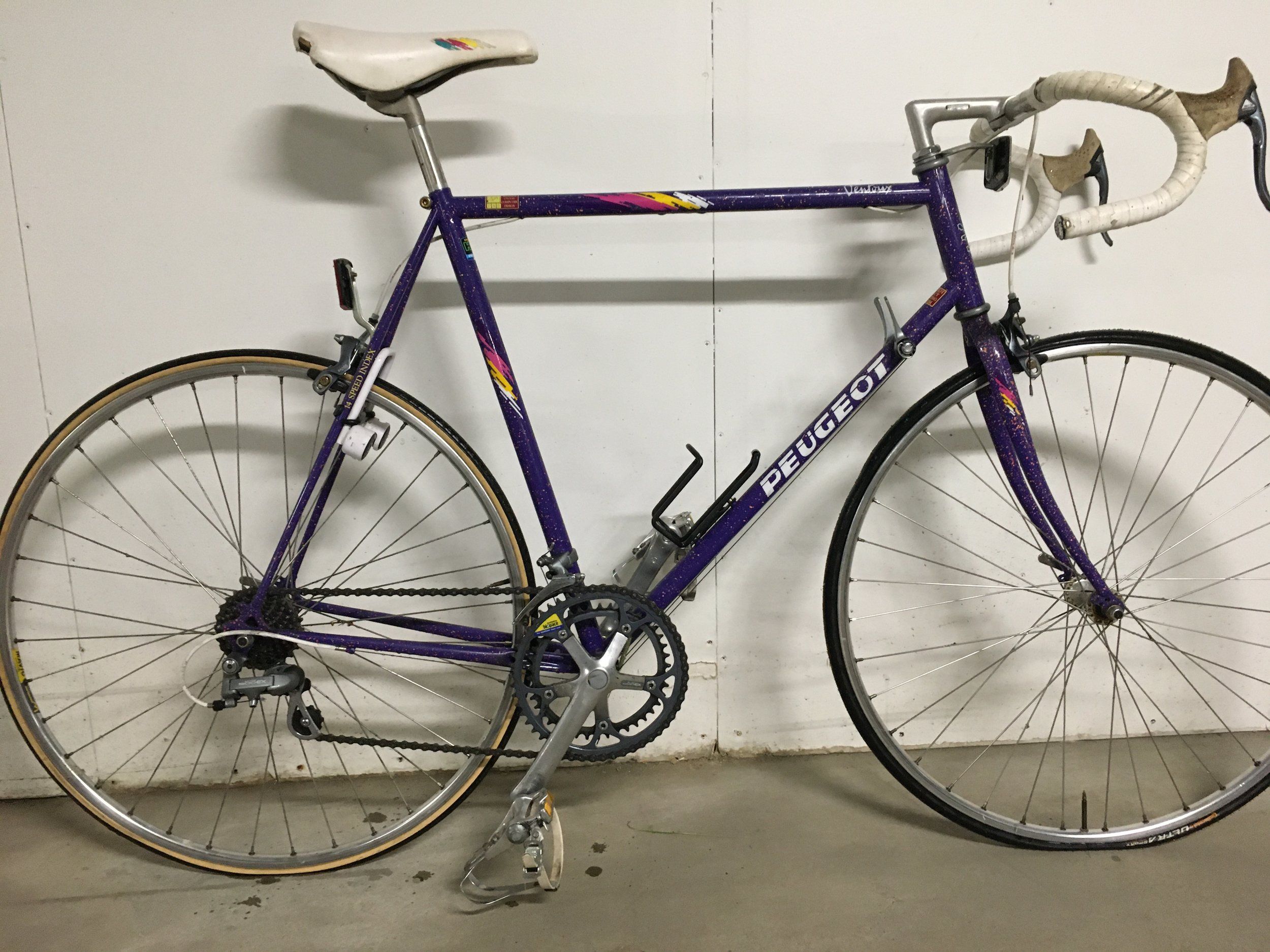

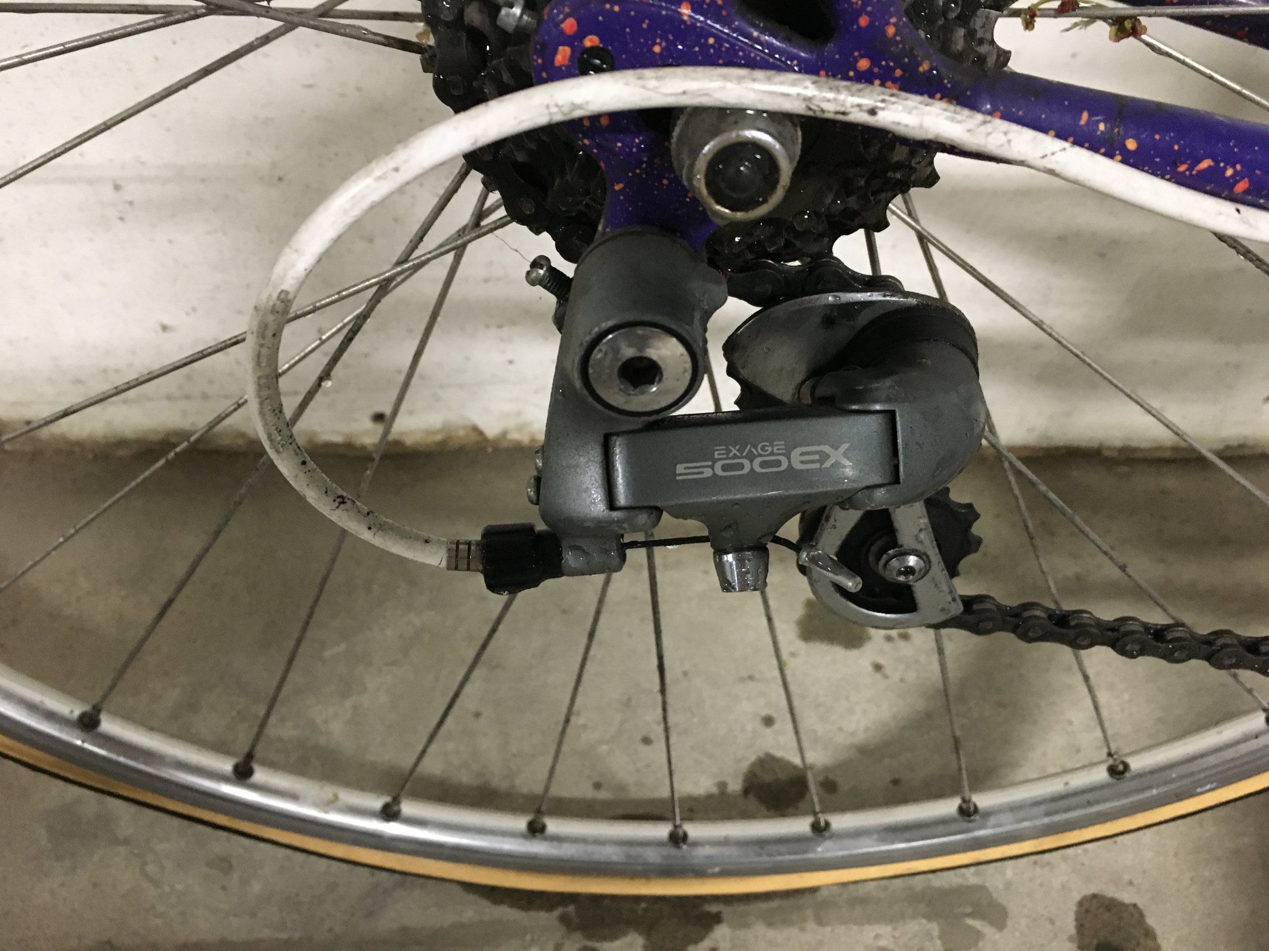

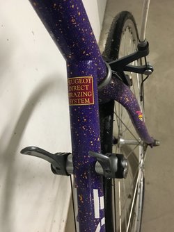

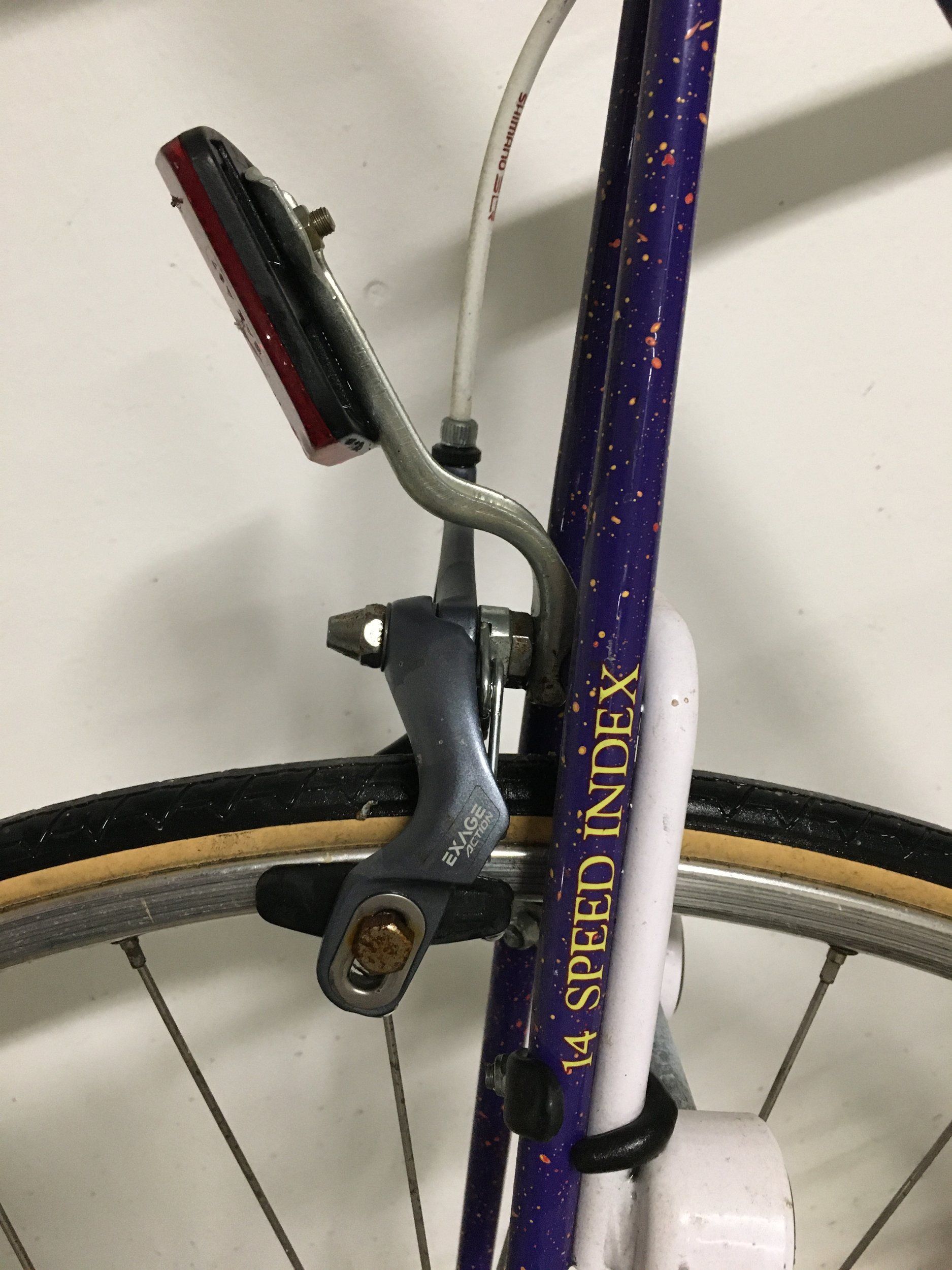

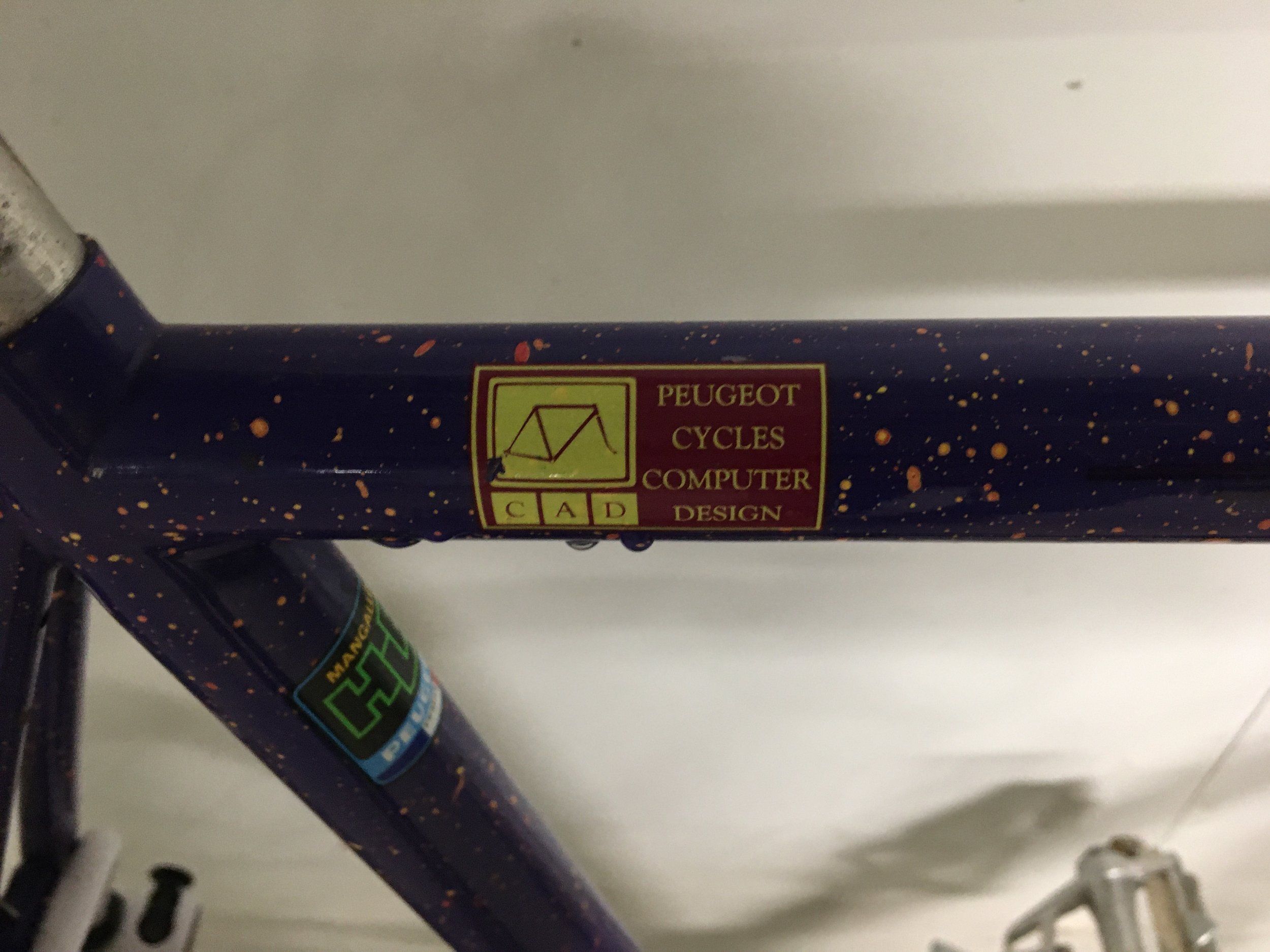

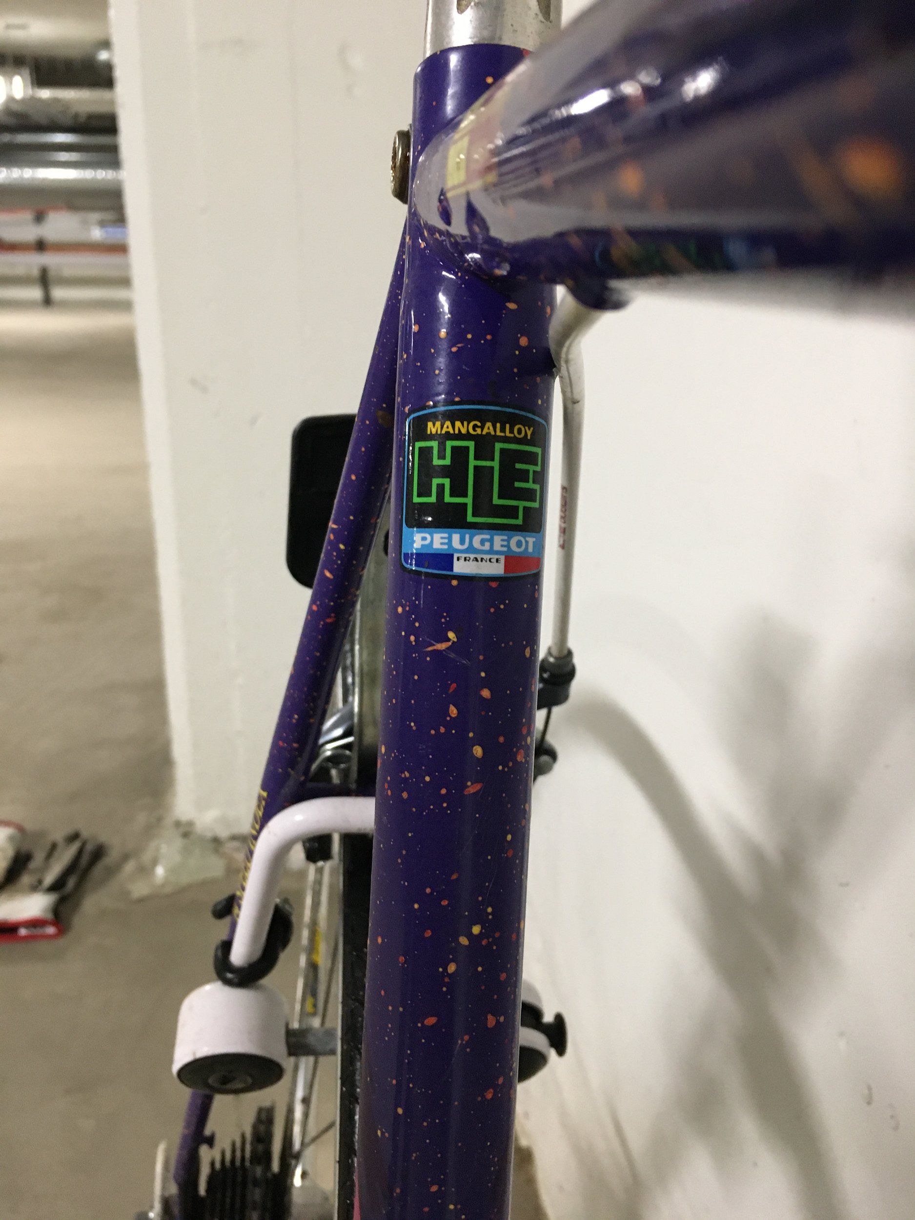

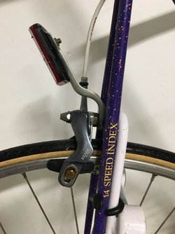

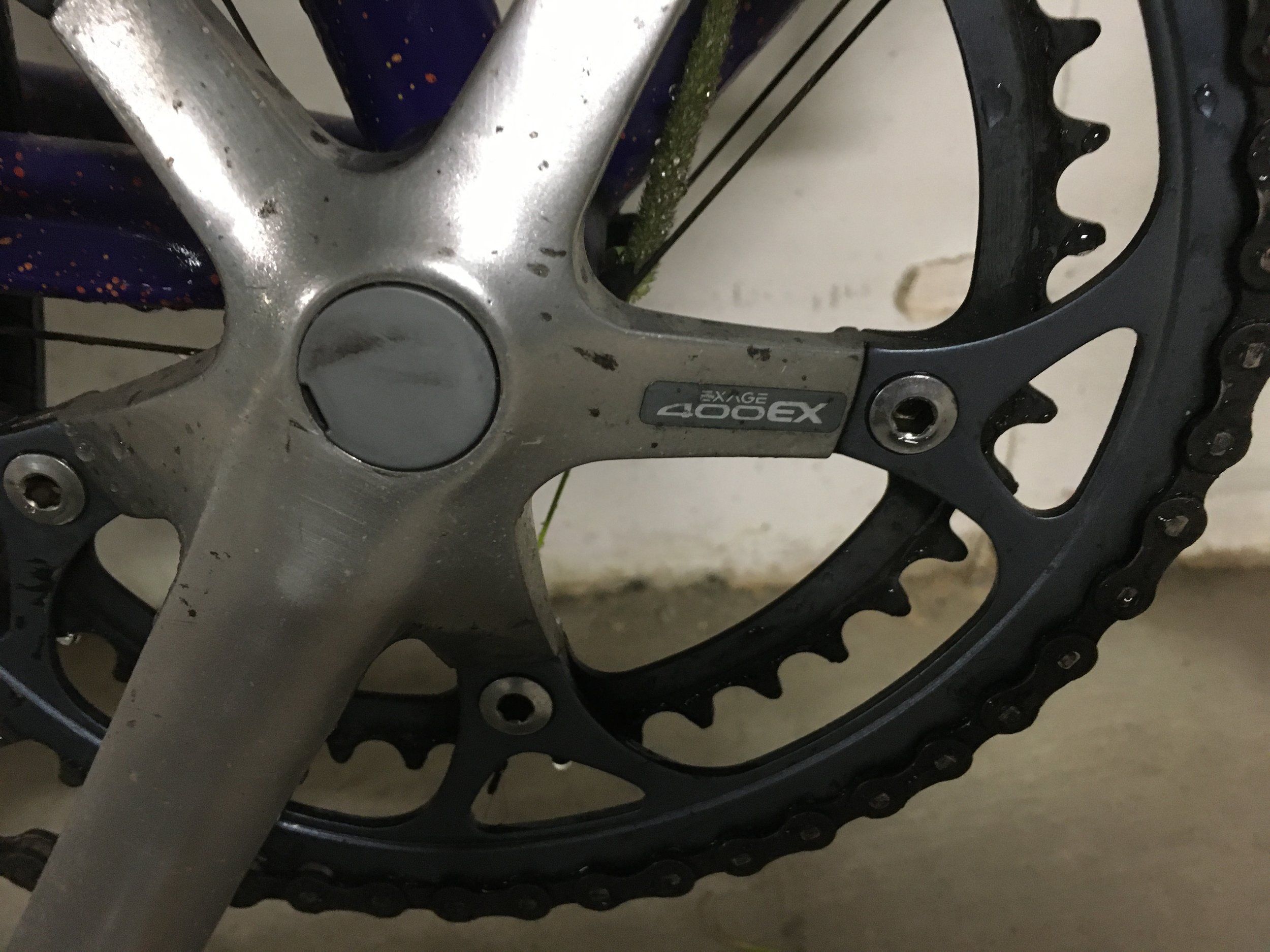

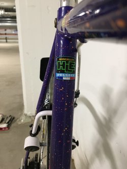

Ok vad har jag fått tag i nu då?
Ber om ursäkt för ventilfel och dåligt underhåll men har ingen nyckel till låset ?

Som @kroem antyder i sitt inlägg kan det betyda en nystulen cykel.
Nejdå det är en kompis cykel som stått i en lada i massa år och han hitade inte nyckeln nu på stört och jag var nyfiken på att veta mer om den. Nu är nog den här också för stor men den ser ut att vara i rätt fint skick bara den får lite kärlek.
Som en tjänst så tänkte jag hursomhelst tvätta upp den och vaxa, smörja etc innan jag lämnar tillbaka den eller hjälper till att sälja den.
