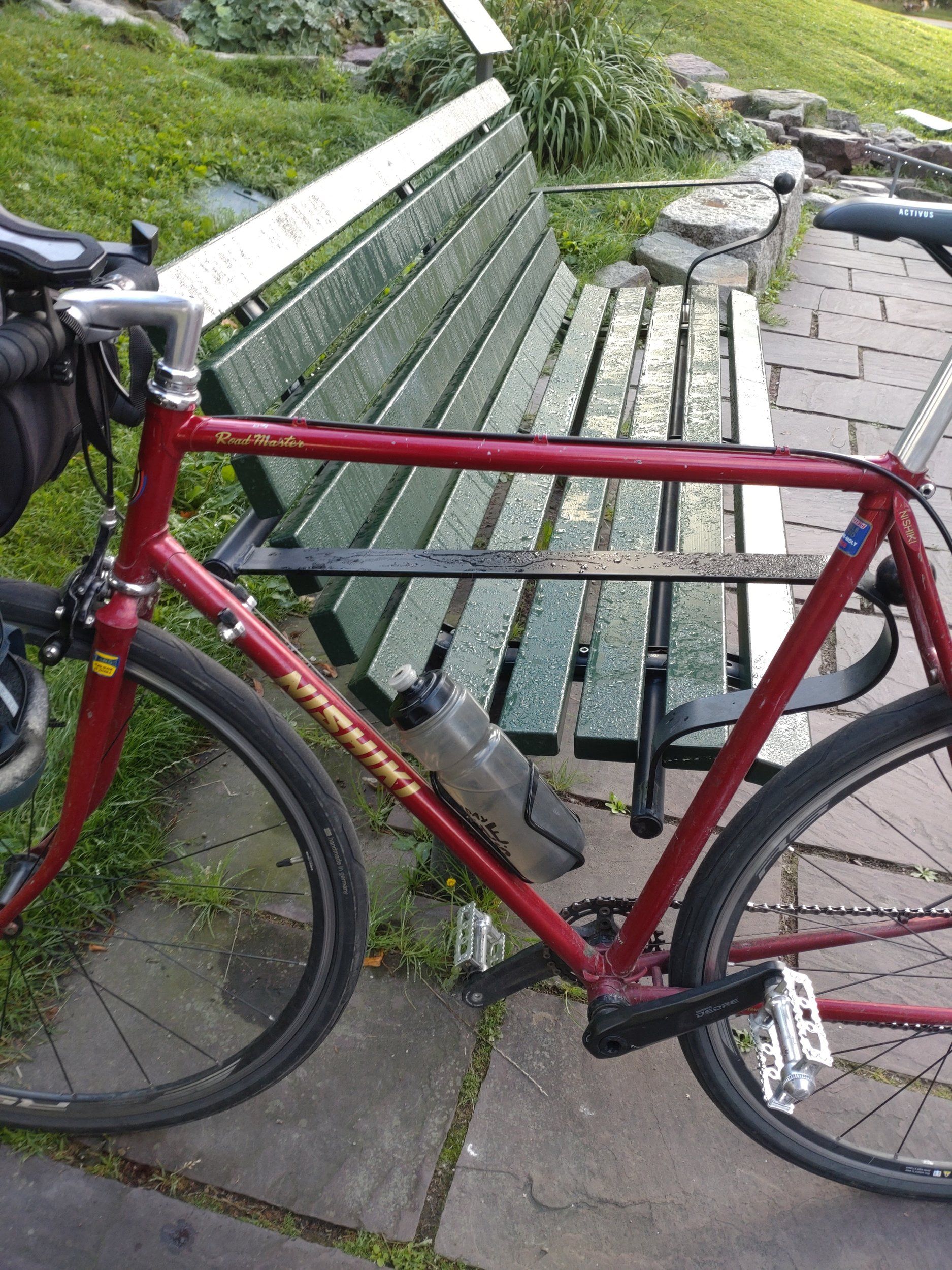

Äldre stålramar har en tendens att böja sig när de inte ska. Denna roadmaster (från 1989 tror jag?) var sommarpendlare 2022 och växelörat lyckades böja sig 6 gånger under 4,5 månad.
Kanske mer fel på mig än ramen om växelörat tar stryk så ofta.
    951.2 KB · Besök: 118
