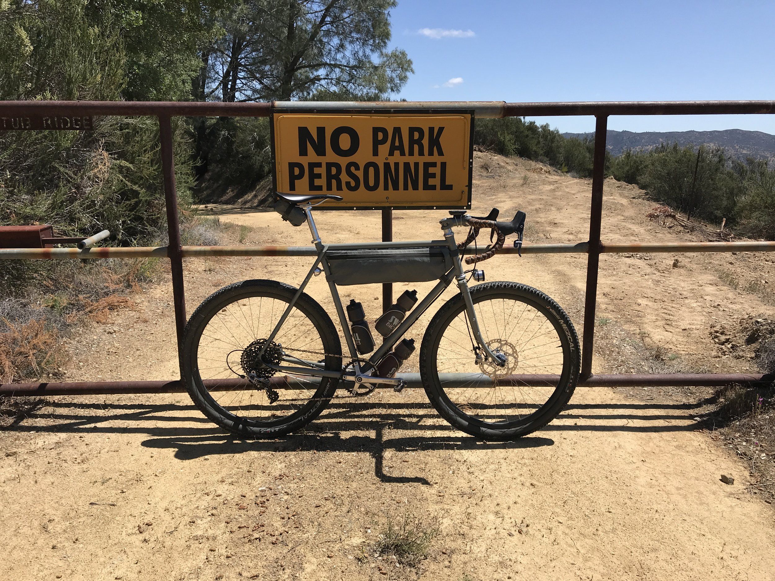

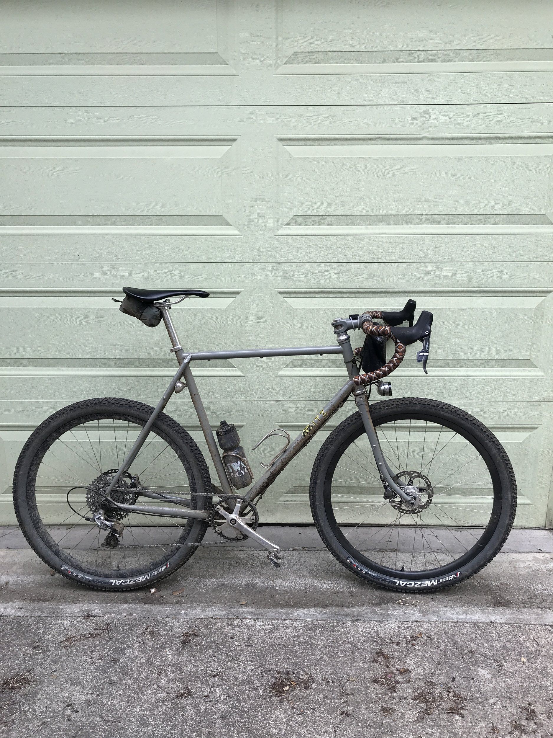

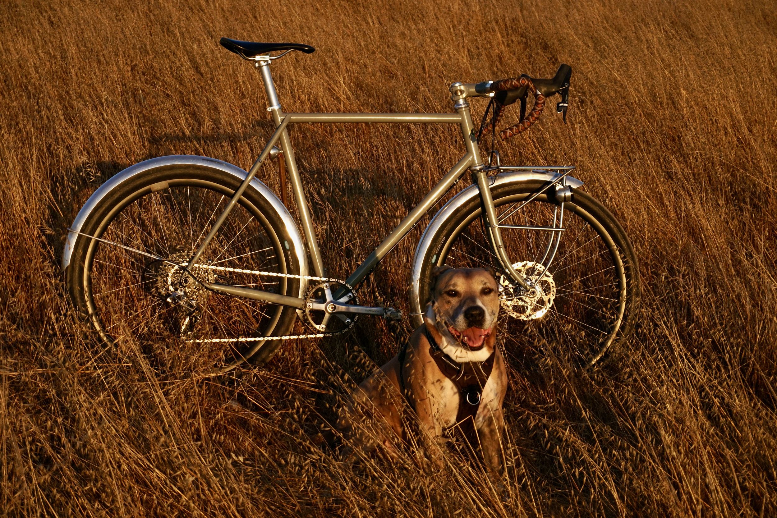

Fitz Cyclez Dirty Disco Randonneur: Jag cyklade ca 30 000 km på denna, inklusive flera längre breveter och otaliga dagsturer i norra Kalifornien. Ångrar ibland att den såldes men, kill your darlings as they say.
Stål!
Svar: ja. Men då hade jag valt att inte köra cykeln lika hårt i stökig terräng.
Cykeln i fråga var utformad för att klara en vid bredd i typ av cykling. Min lärdom är att om en cykel ska vara trevlig att köra många randomil på (läs, för mig ha rätt flex) så kan den inte samtidigt vara konstruerad för att köra på stökiga stigar. Man får välja det ena eller det andra, annars dör dom i förtid. Problemet låg kanske i att cykeln hade plats för väldigt breda däck vilket inbjöd till ibland lite för vild cykling.
Visa bilaga 613022
Visa bilaga 613023
Visa bilaga 613024
Visa bilaga 613025
Alltså jag skulle verkligen någon gång äga en randohoj från Fitz (eller Steve Rex)!

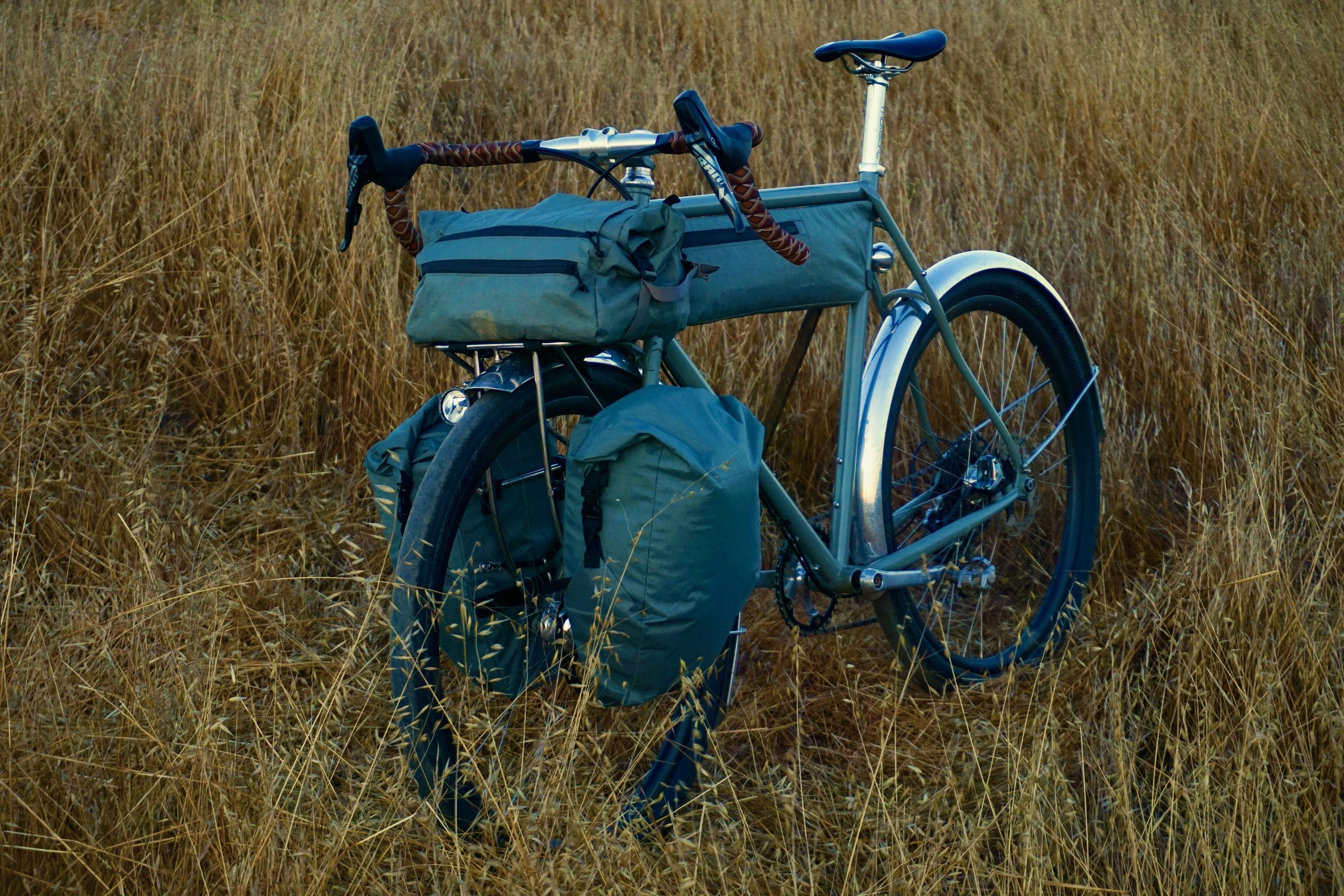

Så jävla snygg cykel. Henry Wildeberrys Fitz dök upp i mitt flöde när jag randodoomscrollade insta imorse. Kommer nog inte beställa en själv men blir väldigt inspirerad. Är väskorna på andra bilden skräddarsydda för cykeln?
Stål!
Kul! Jag har cyklat några turer med Jeremy, väldigt trevlig kille med flera fina cyklar. Han har väldigt grundligt dokumenterat sin process på sin YouTube-kanal.
Väskorna har jag sytt själv!

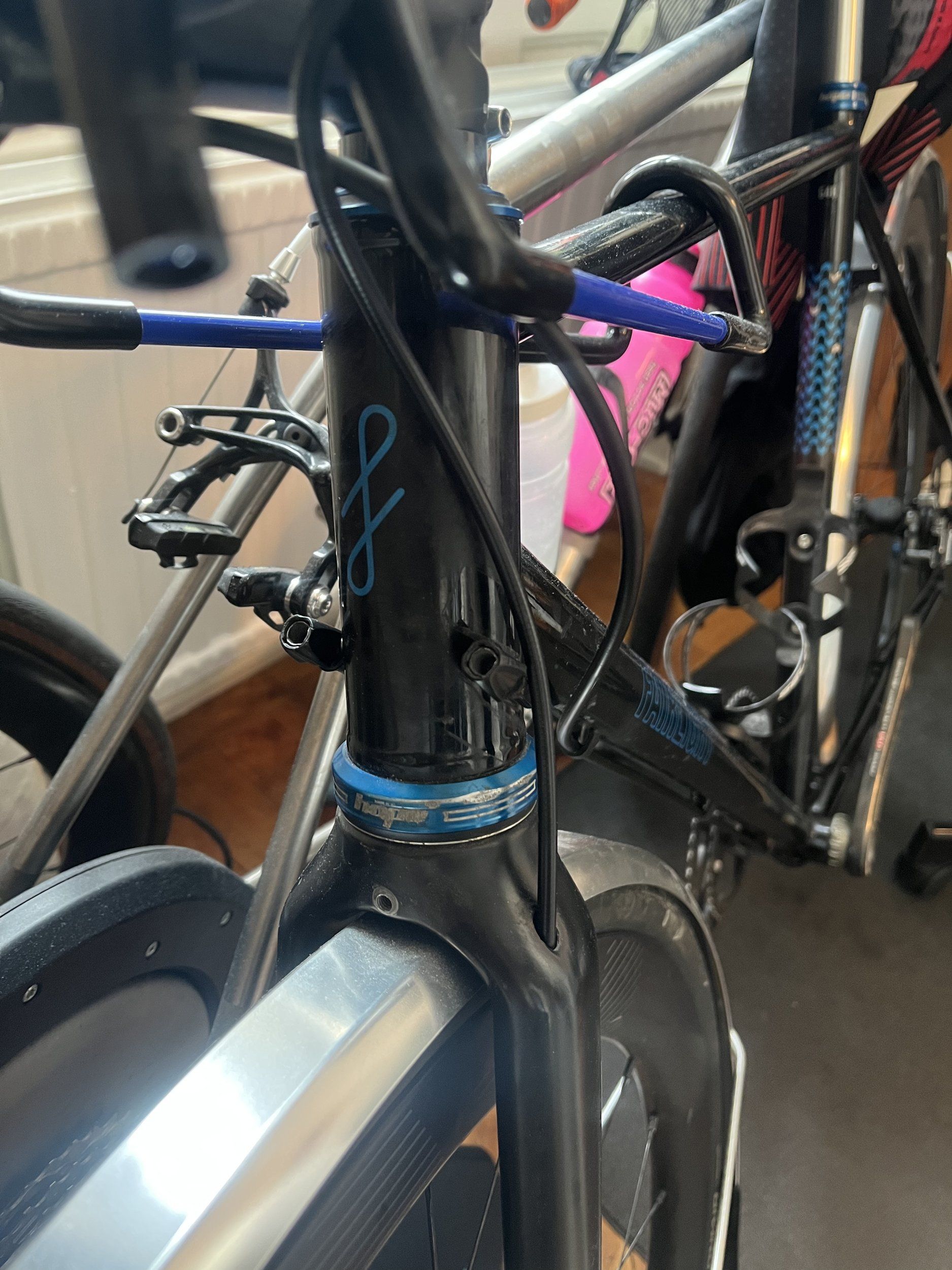

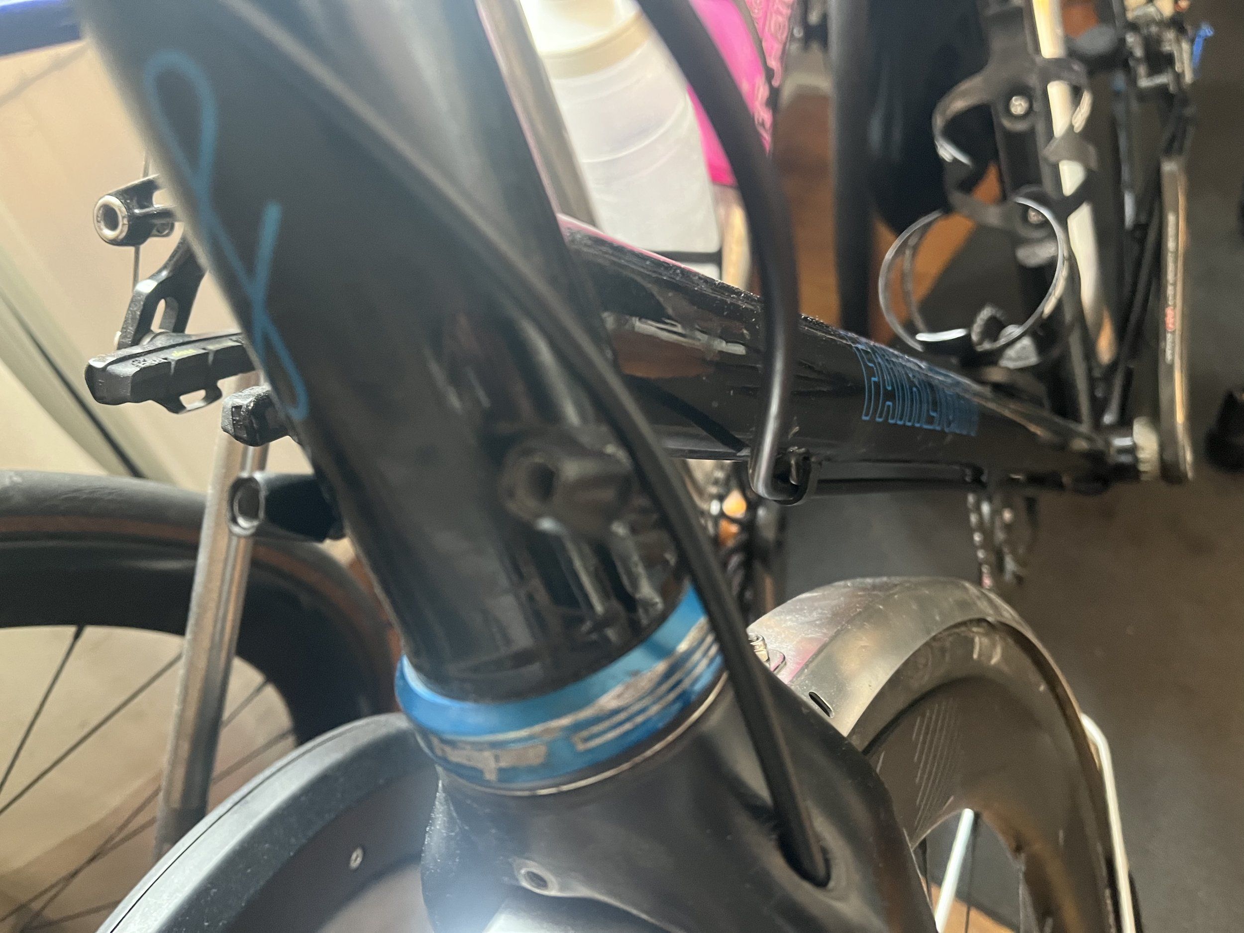

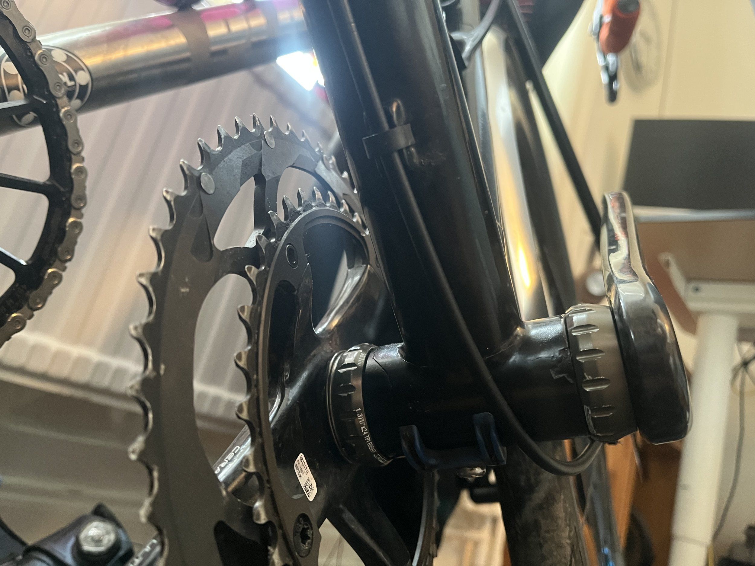

Detta har ju inte såååå mycket med stål att göra men. Håller på och påtar med min Strael och kan fan inte komma på hur jag borde dra växlarna. Ramen är gjort för att dra höger/vänster i fästen för adjusters, men det innebär ju att jag måste lägga kabeln för framväxeln över bromshöljet ner emot BB?
Hur skulle proffsen gjort? Lutar åt att kanske bara köra fulla höljen ned emot BB och krympslang/buntbanda tillsammans. Skulle bli snyggare, men då missar jag den där...ehm adjustern.
Stiligt bygge! Har inte provcyklat en Strael än men skulle gärna göra det.
Du har väl inga braze ons nere vid bb? Då finns det inte så många (bra) alternativ.
Anpassa bromsdragningen efter växelvajrarna istället för tvärt om.
Kortare hölje blir snyggare, lättare och mindre friktion. Bromshöljet får då gå över vajrarna.

ok men borde dra det i hölje från adaptrarna uppe på headtube ändå? Hölje in i den, sen fortsätta med hölje efter (fast det inte "ska" vara så). Om jag har hölje kan jag iaf lägga dom över varandra på nåt sätt...
På ramar med justerskruvarna ända uppe på styrhuvudet brukar det vara vanligt att korsa vajrarna så att högerreglagets vajer går till vänstra sidan av styrhuvudet och tvärtom. De bara växelvajrarna korsar varandra sedan under diagonalröret.
Men om detta funkar även på din ram, som även har ett bromshölje (är det inte en slang?) på undersidan diagonalröret har jag ingen aning om.
Stål!
Best funktion får du nog om du gör såhär.
Växelar: Hölje från brifters till cable top på Styrrör, "kala! vajrar därifrån till växelförere (med en liten snutt där bak)
Bromsar: Heldraget
Fairlight har säkert bra instruktioner
Stål!
Ah fan ja det skulle passa bättre att korsa, men bromsen är ändå i vägen ?
Det är ett kabelhölje, mekaniska skivbromsar.

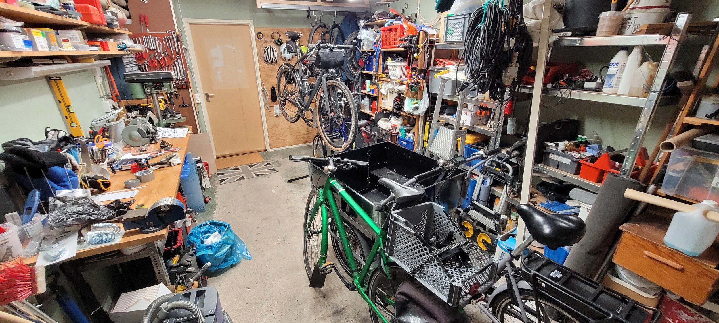

Sen kanske man får se det som att man kan sikta på den perfekta cykeln för en själv, i nuvarande situation, och inte en perfekt cykel i generella termer.
Jag har flyttat från ett boende med massa plats för cyklar, till en liten lägenhet i sthlm. Så då har plötsligt det "perfekta" förändrats från flera olika cyklar till att plocka ihop en så pass mångsidig cykel att jag är tillfredställd med bara en
Kommer aldrig att hålla.
Been there, done that s.a.s.
Har du plats för en har du plats för två. Väggen du lutar den ensamma stackarn är väl tillräckligt hög?
Försökte för ett par år sedan att minimera till en universalcykel. Gick sådär.
Fast nu har jag gott om plats, förstås.

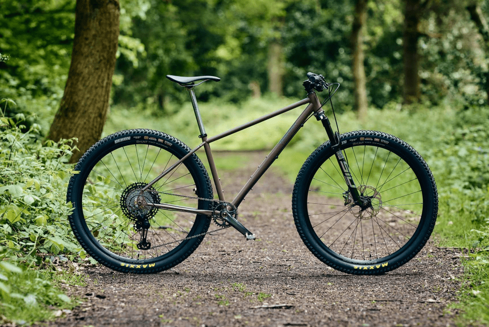

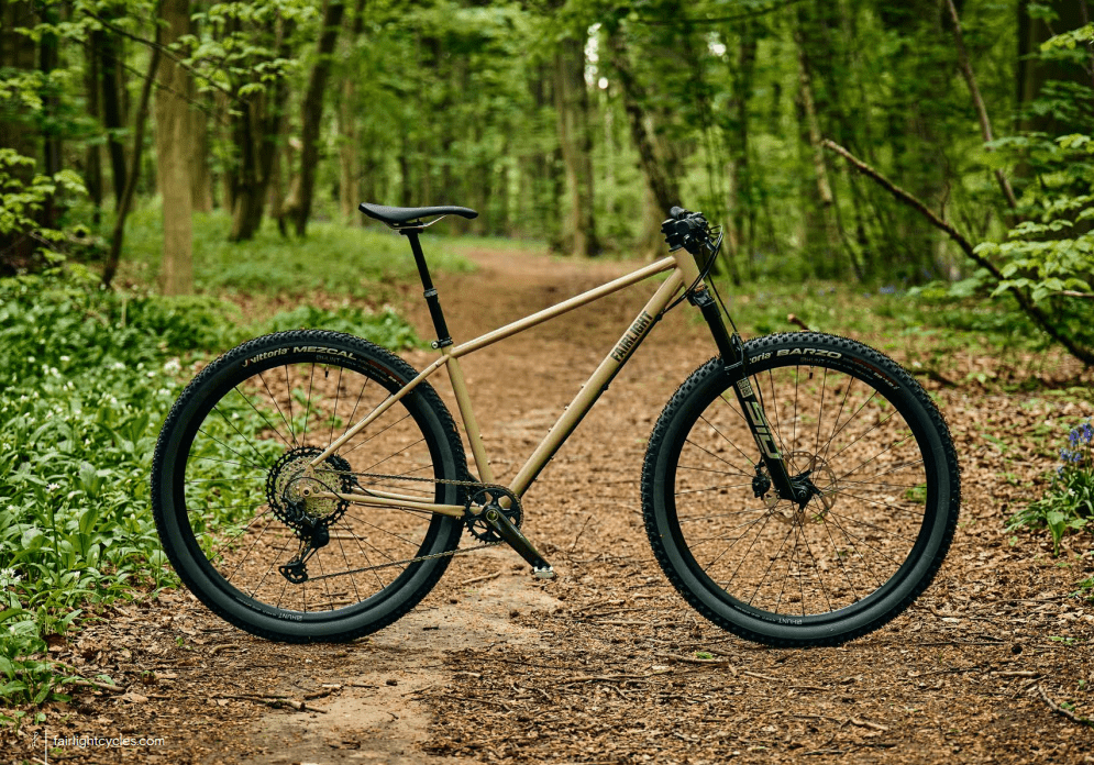

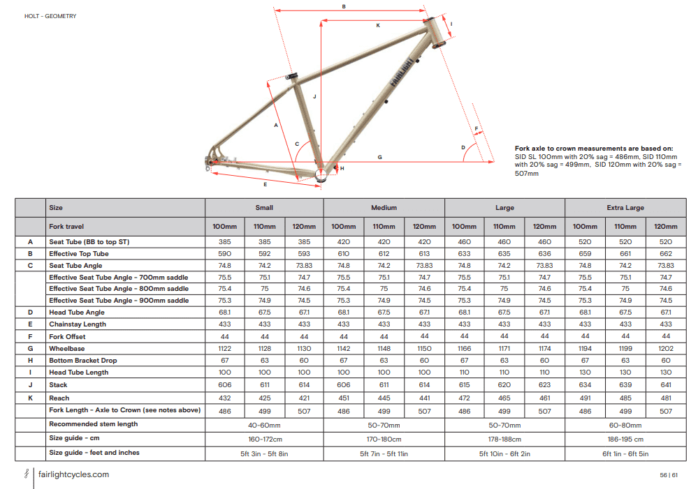

Nu har Fairlight börjar skicka ut sin XC-ram Holt. Min kommer i juni tror jag så jag har tid på mig att skaffa komponenter. Saknar bara gafel och hjul nu.
Hjul skall jag bygga egna under vintern, tänkte köra på ett par enklare till dess. Oklart vilka dock.
Det jag har störst problem med nu är dämparen. RockShox SID finns i två varianter. SID och SID SL.
SID har 35mm innerben och 100-120mm fjädringsväg. max 66mm breda däck
SID SL har 32mm innerben och 100mm fjädringsväg. max 60mm breda däck
Jag vill kunna nöja mig med SID SL då den är lättare och framför allt nättare. Jag skall inte köra speciellt hårt med den här cykeln. Det enda jag är orolig för är om geometrin blir bättre med en högre gaffel. Ramen är gjord för 100-120mm gaffel.
Hur skall jag resonera? Hjälp mig gärna! Jag skall ha Large
Geometri
Medium (jag skall ha large) med SID SL 100mm
Medium med SID 110mm (35mm innerben)
Large med SID 120mm (35mm innerben)
För er som inte sett den än så finns det en Lookbook för alla Fairlights cyklar. Väldigt säljande bilder.
och även design notes
SID har 35mm innerben och 100-120mm fjädringsväg. max 60mm breda däck
SID SL har 32mm innerben och 100mm fjädringsväg. max 66mm breda däck
Visa bilaga 615932
Geometri
Visa bilaga 615933
Visa bilaga 615934
Visa bilaga 615935
Visa bilaga 615936
Du har förväxlat däckbegränsningar. Med SID SL kan du inte köra bredare däck än 60 mm, vilken kanske inte är en problem till din användningsområde.
Det är oklart om geotabellen är med eller utan sag. Jag gissar utan sag, för att det står bara vid A2C att det är med sag. Då blir geometrien med 120 mm gaffel och sag som med 100 mm i tabellen, om man kör 20% sag, annars ännu lite brantare. Med 100 mm gaffel blir den riktig brant. Det är ingen problem alls på asfalt eller grus, och kanske tom bättre, men inte roligt i stök. Du skulle också kunna lägga till en Reverse angle spacer om du tycker att geon är för brant.
Stål!
Visa bilaga 615940
Sorry, skrev fel på däcksbegränsningarna. Ändrat nu.
Jag antar att 20% sag är inräknat i hela tabellen men jag mailade för säkerhets skull.
