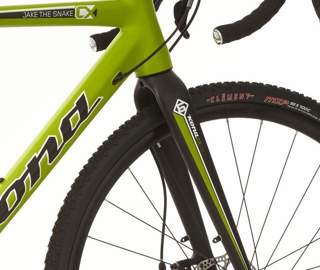

Har du lust att slänga upp en bild på hur öljetterna ser ut? Fattar inte riktigt om de ska fästas där uppe mitt på gaffeln eller nere vid framaxeln (där skärmens eget fäste vill ha något att para sig med).

Dem ska fästas uppe på gaffeln och ha en gummiring på skruven. Gängorna i gaffeln sitter en bit in och hålet är större innan gängorna och det är där gummiringen ska in och täppa till.
Hoppas bilden ger tillräckligt med information, säg till annars.
Får du in 47mm så borde det ju inte va några problem 45mm heller förutsatt att de smalnar av vid innersta fästet på bakskärmen. Finns mycket mer att välja på då än om man måste få tag i 40 eller 42 mm.
Prova med buntband om fästena inte funkar jag har fått till helt okej lösning på det sättet på en racercykel.

Fästena för min framskärm är avsedda att sitta nere vid navet, så det funkar inte med de där grunkorna:-/ Får se om jag kan bocka till lite pianotråd på jobbet med annan vinkel. Tack för bilden i alla fall!
