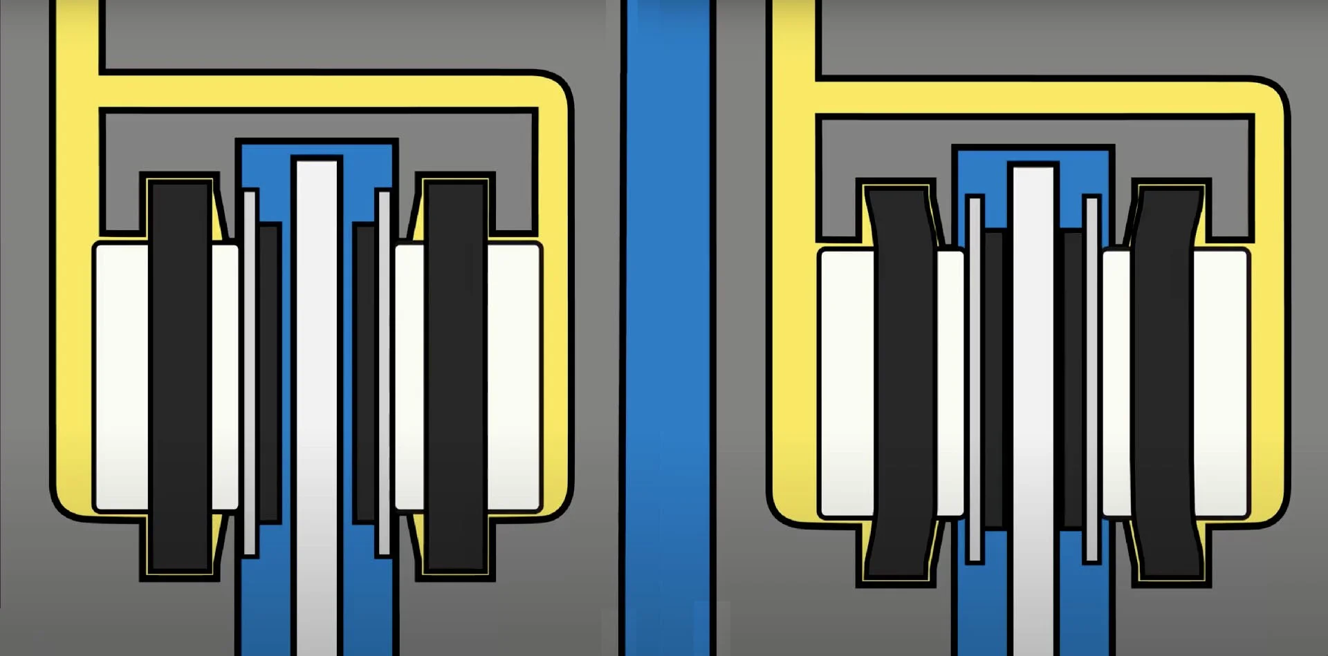

1. Ta ut bromsbeläggen från det bromsok du vill fuska med "freestroke" på.
2. Öppna luftningslocket på handtaget.
3. Tryck enda gången på bromsspaken. Detta ska orsaka quad-tätningar i bromsoket att röra sig närmare varandra.
4. Sätt på luftningslocket tillbaka.
5. Återmontera bromsbelägg. De bör sitta närmare varandra efter proceduren
Obs att vid nästa luftningen måste du öppna systemet innan du tvingar kolvarna tillbaka, annars riskerar du att:
så spränger man handtaget när man ska byta pads nästa gång
