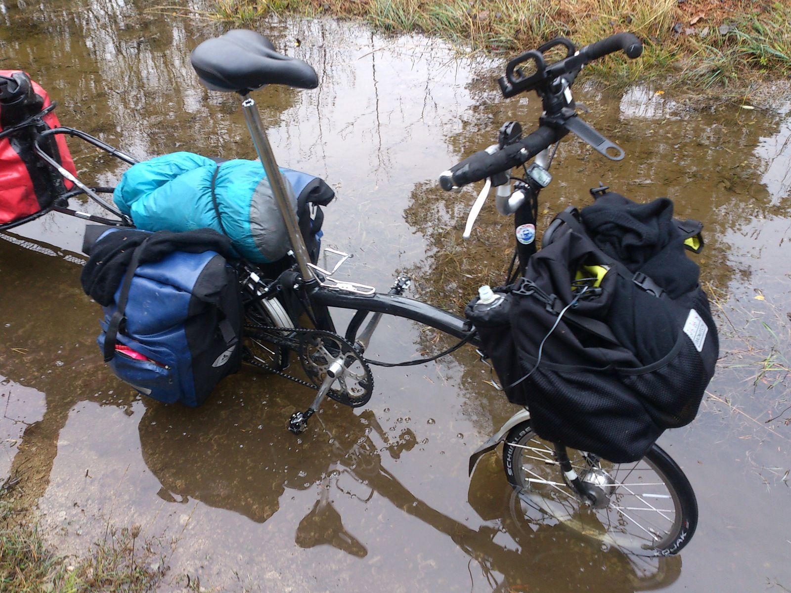

Kul att se fler ute på Gotland på hösten på Brompton. Skulle säga att cykelsemester i oktober-november på ön kan fungera förvånande bra. Även om man får göra ett lite modifierat schema i november; cykla en bit och besöka fina platser mitt på dagen, och vara beredd på att en del cykeldistans, slå läger och laga kvällsmat blir efter solnedgången.
vadställe på en av de mindre vägarna till Ojnareskogen. (ja, sommardäcken fungerade faktiskt bra)

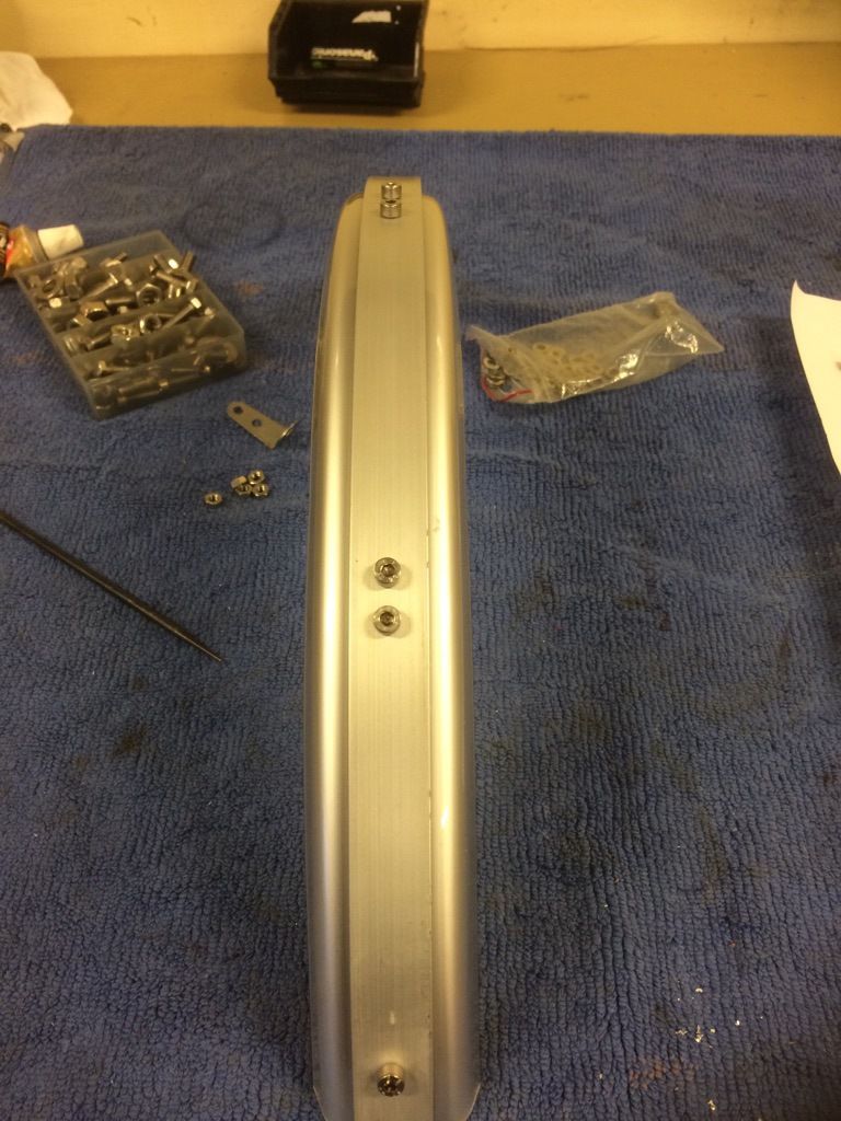

Köpte nya pedaler idag, de gamla var verkligen mer slut än jag trodde insåg jag efter bytet.
Nya bakskärmen förstärkt med ett "plattjärn" i 3mm eloxerad alu längs med hela skärmen, det borde väl hålla och väger inte mycket. Ser seriöst robust ut men jag har inte monterat nya skärm 2.0 ännu. Rullhjul och stag ska flyttas över från gamla skärmen.

Förstärkningen av bakskärmen färdig och provad, fungerar utmärkt men det blev ett gäng provmonteringar innan allt satt perfekt.
Det ser ut att vara glapp mellan förstärkningen och skärmen på bilden men det är det transparenta bandet i plasten som syns, kröknignen blev helt perfekt. Originalskärmen följer inte heller hjulets radie riktigt, men på den här bilden ser det värre ut än det är.
