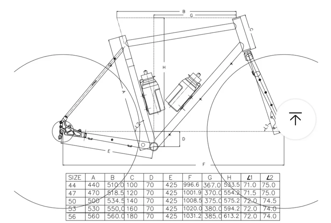

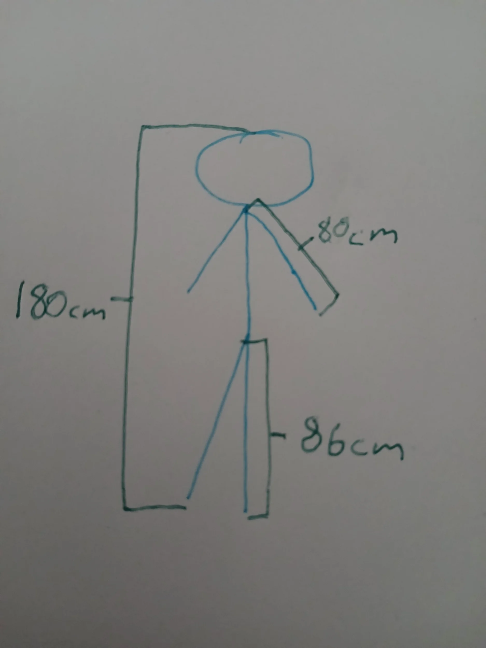

Nu säger AI en sak och aliexpress en annan, suck. Jag vill ha en seaboard cx01 ram, jag vet att den inte är bäst men jag har bestämt mig. Ska man ha 53 eller 56? Jag bifogar mina och cykelns mått.
Storlek på gravelbike?
Tillverkaren säger att 53cm passar folk mellan 180-185cm och 56cm passar folk mellan 185-195. Det är viktigt att detta blir rätt då jag planerar att cykla mycket, långt och ofta på den. Jag planerar att sitta ganska upprätt. Varför tänker jag 56cm? För AI sa det. Och jag trivs på min 58cm hybridcykel
Du kommer kunna ha båda. 56an blir något längre men har högre stack så vill du sitta upprätt och trivs på en 58 hybrid hade jag satsat på 56an med kortare styrstam. Har själv liknande mått som du och brukar landa på 56, de gånger jag testat 58or har de alltid kännts direkt för stora (ja jag vet hur mycket det kan skilja mellan ramar / märken)
Sökte upp denna ramen på ali, menar dom att den kan köras både med rakt styre och bockstyre? Antar du tänker köra bockstyre?
Jag har samma mått som dig, har en cykel idag med mått som stl 56 och skulle suttit bättre på en storlek mindre.
Men det är klart att om man vill sitta upprätt och accepterar kortare stam är den större storleken bättre.
Ser också att växelörat sitter ihop med ramen men det kanske inte är ett problem på en stålram?
