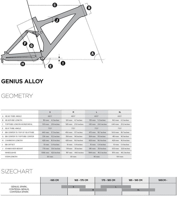

Ska köpa cykel på nätet. Hur vet jag vilken storlek jag ska ha? 43, 48 eller 53? Är 182 cm och har en Scott Genius idag i storlek Large. Någon som kan?
Storlek på MTB: hur väljer man?
Large borde motsvara ca: 50cm ungefär, men det är mycket annat som kan skilja i geometri mm.

Tack för svar Lingon. Ja, jag velar mellan 43 och 48. På min Genius är det måttet 61 cm (se bild - mått C). Att jämföra med 63 cm på den nya. Två cm extra. Å andra sidan är det två helt olika ramar. Oj, oj, oj vilka I-landsproblem man har ;) Men kan man inte reglera det måttet med länden på styrstammen?

Jo, styrstammen och setback på sadeln. Pegan har flackare sittrör än scotten vilket gör att sadeln hamnar längre bak i förhållande till vevlagret automatiskt.

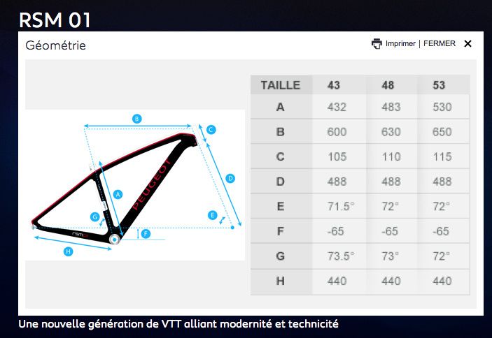

Då hänger jag med. Tack för förklaringen. Men jag fattar ändå inte vilken storlek jag bör köpa. Hur mycket påverkar mått A (=mått F på Scotttabellen)? På storlek 43 är det måttet just 43. Det är nästan 5 cm mindre än på min nuvarnade genius.

Ja rimligen bör en sådan storlek stämma bra. Är 43 cm Small , 48 cm Medium och 53 Large i Puegeot tabellen så är det ju Medium / 48 som stämmer men däremot angivna 63 cm är ju långt på en sådan ramstorlek jämfört med många andra märken.
630 mm låter väldigt långt. Jag har kört mellan 630 och 642 mm på mina ramar och är 193 cm.
Om man tittar strikt på bilden så har de mätt fram till framkanten av styrröret, vilket ju inte är så man normalt mäter. Om de verkligen har gjort det så förklarar det varför de får så långa mått.

Ja exakt! Det är det måttet som gör mig så osäker. Det är två cm längre än på min Genius som är Large. Känns ju mer som att storlekarna är M, L och XL.
Men tillverkaren har iaf tänkt cykeln till din längd, för 19" på XC hardtail är ju standard för precis din längd. Och att det är så beror på att man bestämt att sadelstolpar för mtb är 350 mm. Därför kan du hur som helst inte ta den mindre storleken.
Antingen har de mätt lite underligt som ritningen visar eller så kanske cykeln har kortare styrstam och därav det längre toppröret, det kanske är ett 29"'s trick för inte få toeoverlap. Den har ganska brant styrvinkel också. Den måste vara tänkt att köra väldigt fort med i kurvorna. :-)
