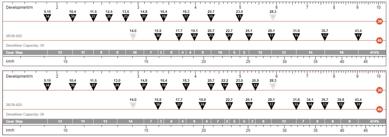

HåkanC Varför anser du att 11-34 tänder 11-delat inte är bra på asfalt eller grus?
Den är för gles på toppen (tunga vxl) och för tät i botten (lätta vxl)
Däremot har inte 12-delade kassetten från Shimano samma bristfälliga utvxl,
den är tvärtom riktigt bra
Kolla här
Bild från
Klicka på länken ovan så kan du själv prova hur olika utvxl skulle kunna fungera för din cykling
