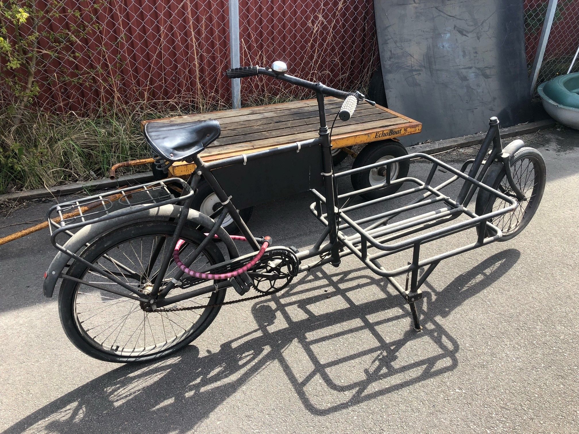

Råkade köpa en sk Long John, förmodligen dansk i helgen, och där är lite småfix som behövs. Största problemen är ett glapp vevlager, och ett glapp styrlager och jag hade även hade velat byta styre, förstår mig dock inte på allt och vet inte om jag gör fel eller om det är fastrostat.

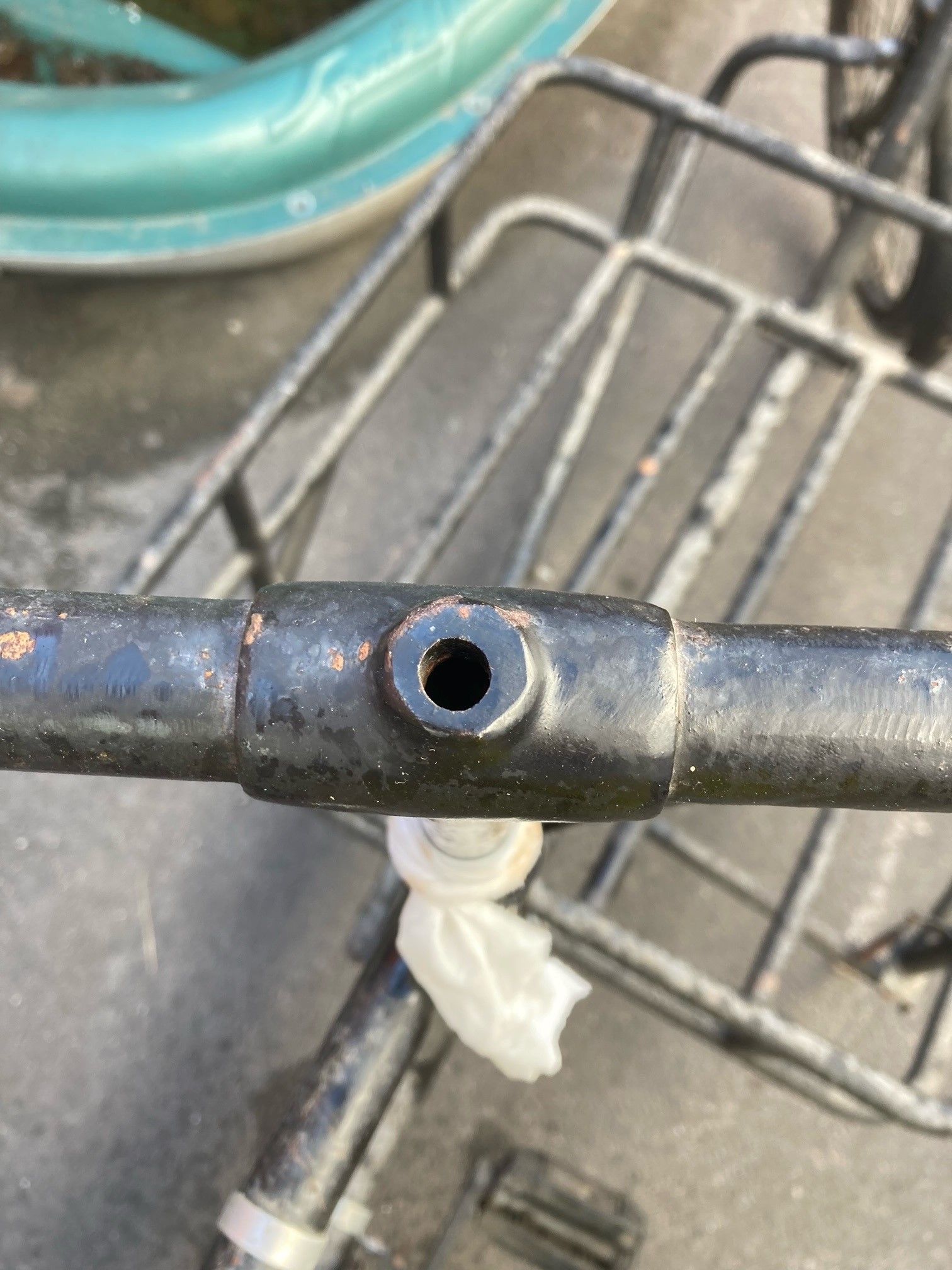

Styret ser ut som på bilden, så som jag tolkat det sitter styre och "styrstem" ihop och går ner i styrlagret, det är här jag inte är helt med på hur det hela funkar. Hittar ingen "expander" i röret, men kanske sitter den så långt ner så jag inte kan känna den, vilket leder till nästa fråga, huuuur ska jag komma åt en skruv som sitter 3dm ner i ett rör, om där nu överhuvudtaget är något där?

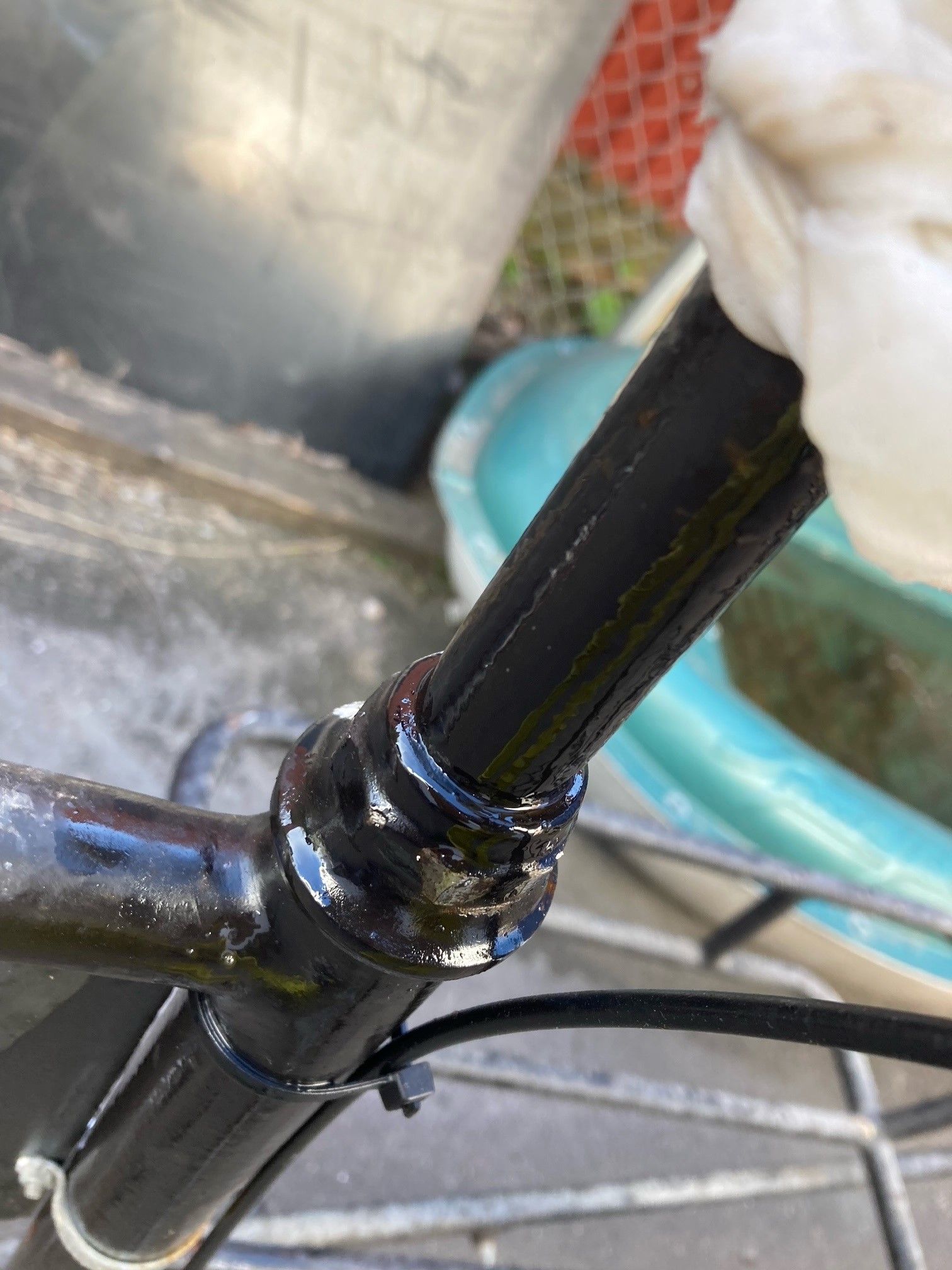

Samma med styrlagret, det jag är van vid är att det är är ett rör instucket i gaffeln, i styrlagerhöjd, tycker inte riktigt det ser ut som så här. Har kört med WD40 ett gäng gånger under ett par dagar (trasan på bild är mitt försök att hålla kvar det) men muttern sitter som berget. Styrlagret ska bort/bytas men riskerar jag att ha sönder något?

Edit, styret måste sitta med en kilmutter (”quill”). Gissar att nån spänt för hårt så att den långa bulten ner till kilen helt enkelt gått av. Inte helt enkelt att få bort. Såga av styret strax ovanför övre lager kanske så du kommer åt den garanterat fastrostade kilen?

Edit 3, ser jag rätt att du försöker vedeförtia styrröret på utsidan? Har du även fylld på genom bulthålet uppifrån? Med rejäl blötläggning och en lång dorn - bult, gängstång - kan du kanske slå ner kilen?

Borrade upp hålet upptill på styret så jag kunde sticka ner något, kände en bra bit ner men får inget stopp förrän jag är nere i botten på gaffeln, kan möjligen vara att det jag kände med var för smalt så den gick genom eventuellt hål i kilmuttern, men tvivlar på det.

Detta får mig att tänka att låsningen till styrlagret är tokrostad, tillsammans med röret till den ner i "gaffeln", vilket känns lite jobbigt. Kan även vara att jag tänker helt fel och behöver läsa på lite mer om hur just styrningen funkar på denna variant av cykel, iom det inte direkt är någon direkt vanlig gaffel styrningen sitter fast i.

Du har nog rätt att allt rostat ihop till en homogen massa. Har styre och lager målats ihop eller är det WD40 som glänser? Gör det något om styrlagret tar stryk eller går i bitar om du tar i med någonting onämnbart ?
Bottnar en sökpinne mot gaffelkronan finns säkert inte kilen kvar men jag skulle bli förvånad om SCO använd annat än standardkomponenter i bygget. Skulle va en svets då men då förstår jag inte hur man skulle fått ihop det.
Kan vara en konstruktion där "styrstammen" går ända ned och alltså är ett med gaffelröret. Kolla hur det ser ut undertill, allra längst ned.

Nej, det var lite så jag tänkte med, förstår inte riktigt hur det skulle vara ihopsatt på annat sätt än standard med låsring för gaffel och kil ner i gaffelröret. Jag tror det är wd40 som glänser, men ska ta och skrapa lite runt kanten och se om det ger något, om inte annat kanske wd40n penetrerar bättre..
undertill är det bara en platta för styrarmen. Eller ja, det är styrlager och sen kommer plattan, istället för ett par gaffelben helt enkelt, och där är inget hål.
