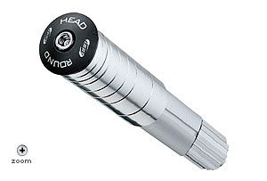

    11.2 KB · Besök: 38
styrrör i kortaste laget..
Absolut, det är en bra lösning på en touringhoj eller pendlare, men kanske inte på en 4X.
Ang. kemisk metall, glöm det, som tidigare sagt. Du kommer bara slå ut dina tänder.
