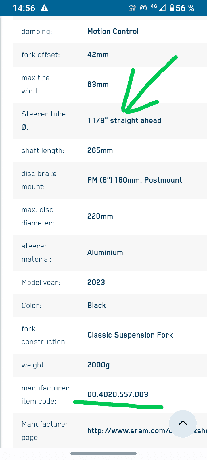

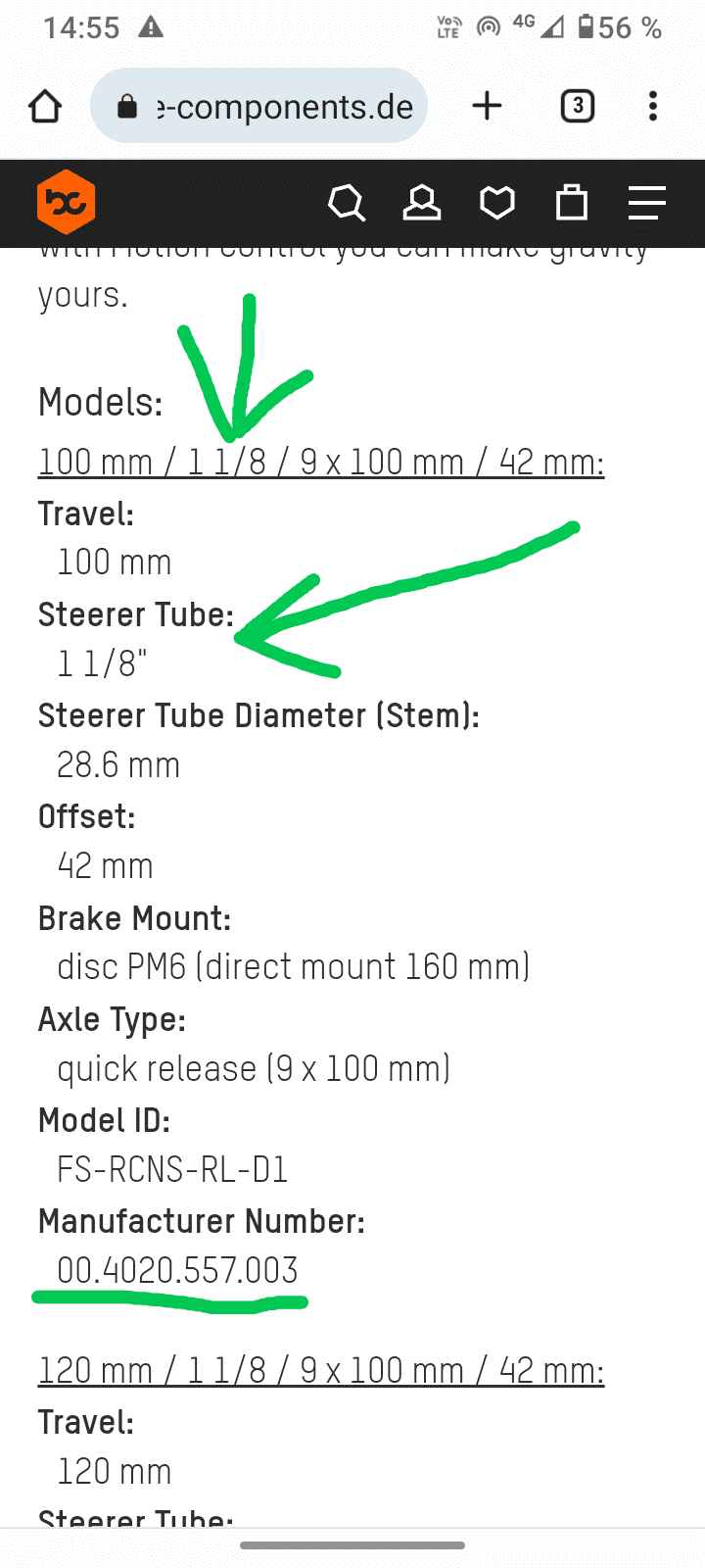

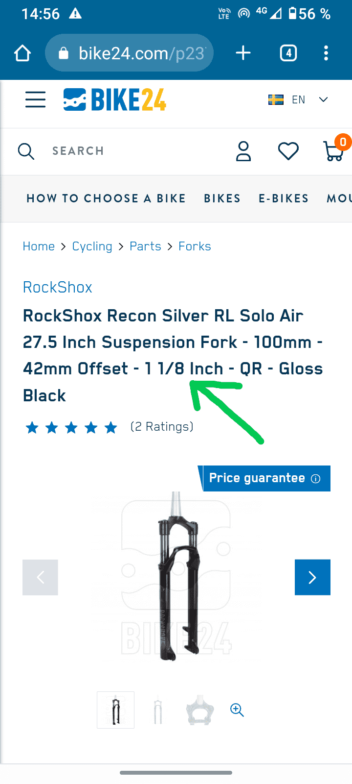

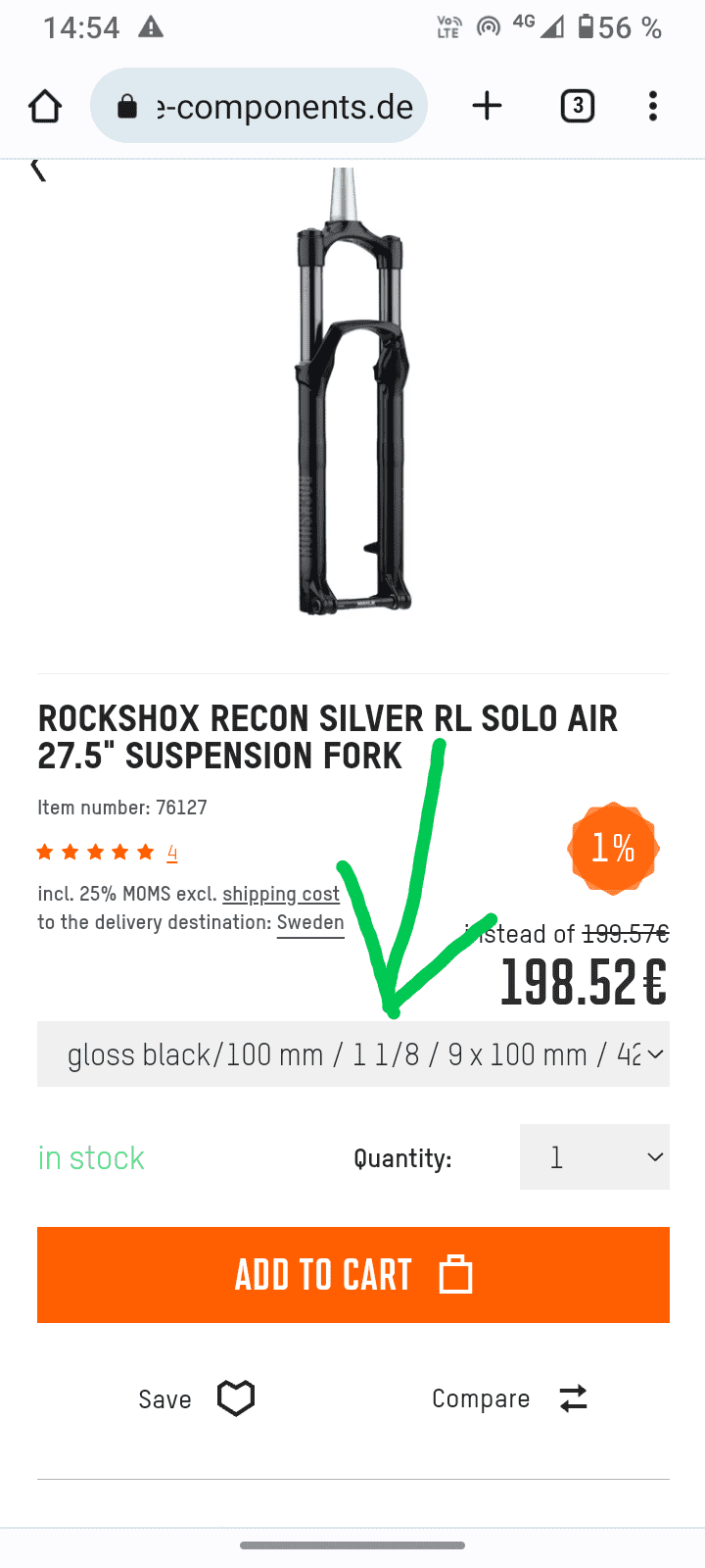

Det lär inte vara konat styrrör på TS cykel.
Den finns dock, tyvärr lite smalare överrör än recon vilket gör den flexigare men det spelar ingen större roll för ett barn ffa när slaglängden är 100mm
Suntour xct
Läs beskrivningen, bilden är missvisande.
