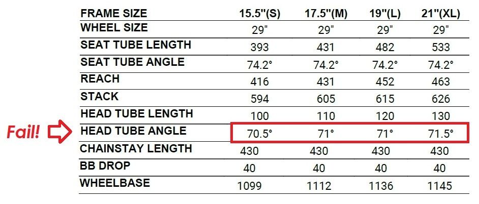

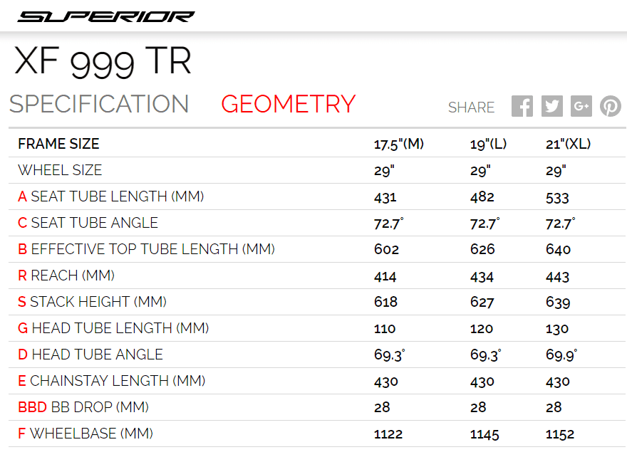

Besv sa:
Fel i geon, den har 69,3 grader även om jag inte tror det få Sixten att ändra sig haha.
Geotabellen nedan från Sup's hemsida, där cykeln tippat bakåt och tappat reach och sadelrörsvinkel. Ramen är fail. För brant fram och för flack bak, för kort och för hög. Det går inte att göra något åt. Det är en omodern 5 år gammal XC race ram som fått längre gaffel. Cykeln suger som stigcykel, på alla sätt som en cykel kan suga. 44 cm reach till 53 cm sadelrör på på XL? Cykeln är 5 cm för kort. Därför levereras stl. XL med 90 mm styrstam. 90 mm? På en stigcykel? År 2019? Jo tjena :) det känns fräscht...

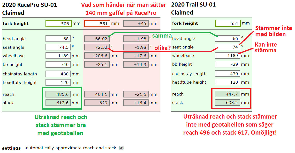

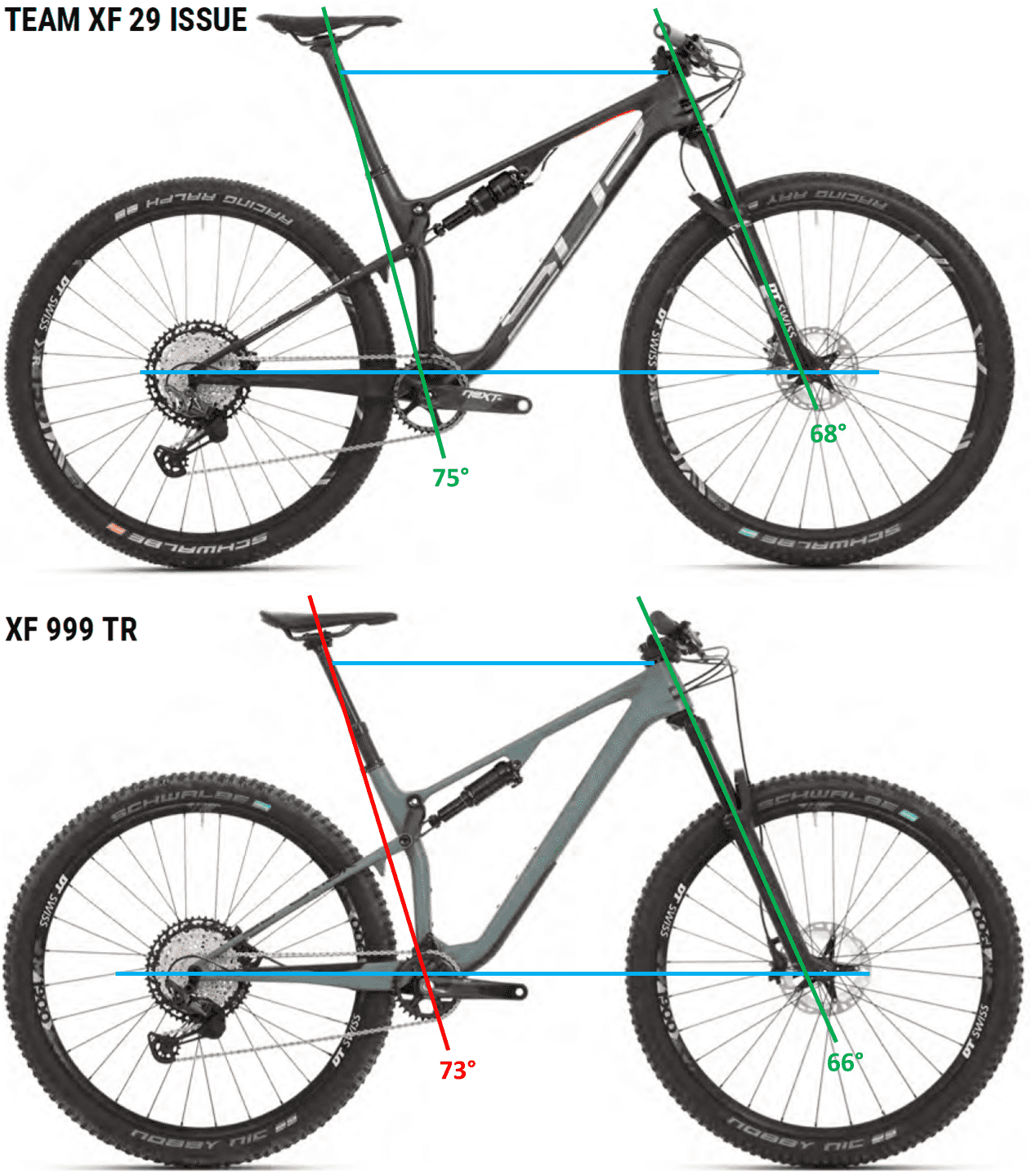

Nej, de kan inte. Eller snarare vill inte, eller skiter i vilket, eller så vet inte vänsterarmen vad högerarmen gör. Oavsett vilket så har jag väldigt lågt förtroende för deras information. De marknadsför och säljer en stigcykel, som även 2020 verkar ha samma ram som xc-cyklarna? De kallar de nya (ramen?) ramarna Race Pro SU-01 resp Trail SU-01 men det är rätt många saker som inte stämmer. De säger att Race Pro har 68° HTA och knappt 75° STA vilket stämmer när jag lägger vinkelskivan på bilden. Bra! De säger vidare att Trail har 2° flackare HTA vilket också stämmer, då gaffeln vuxit från 100 till 140 mm. Men när de säger att Trail har ½° flackare STA blir jag väldigt tveksam, när jag lägger en 2° flackare linje så stämmer det mycket bättre. Alltså: Är det samma ram som xc-cykeln, men tippad 2° bakåt? Precis som man gjorde med utgående modellen?
Vidare. Geotabellen säger att Trail har 15 mm längre reach än Race Pro, trots exakt samma hjulbas, flackare HTA och längre A2C-mått. Det är en helt omöjlig ekvation. Rimliga förklaringar? Jag vet inte vad man skall tro. Antingen så hittar de bara på godtyckliga siffror som låter och säljer bra? Har de plåtat katalogbilderna med fel ram på stigcyklarna, för att Trail-ramen fortfarande är på en båt på väg från Kina? Etc. Min slutsats är att XC-cykeln är bra, medan stigcykeln är ett marketing-hopkok som man bör undvika till dess Sup har bevisat motsatsen och kan presentera rimliga bilder, mått och vinklar på cykeln de försöker sälja. Innan dess blir får den betyget Fail! av mig.

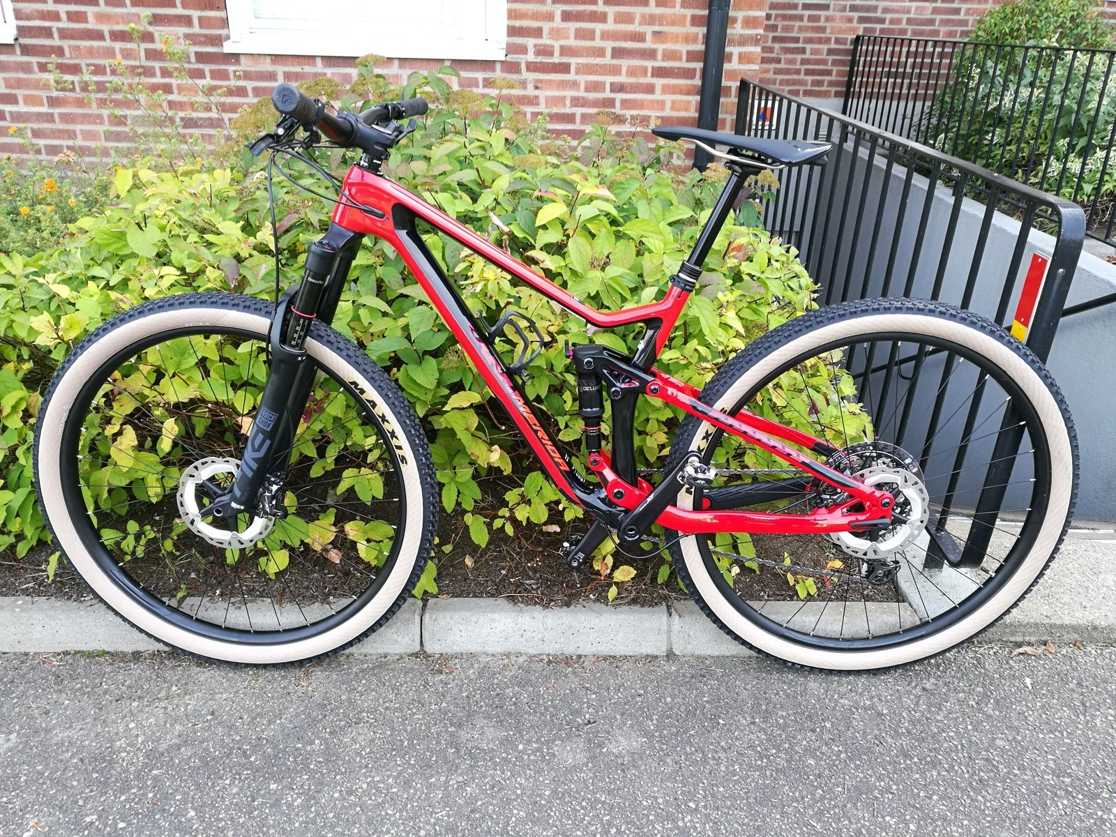

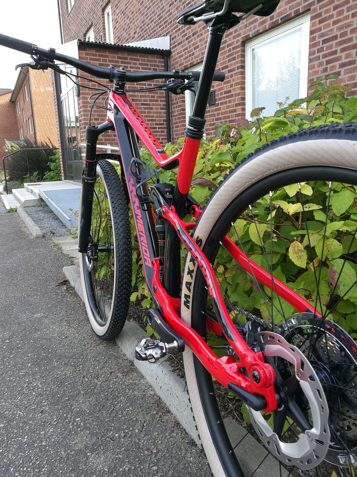

Såhär blev det till slut :) one-twenty 9.7000 med Maxxis ikon däck :)
Har väl rullat 10 mil på dem och gillar den verkligen :)
