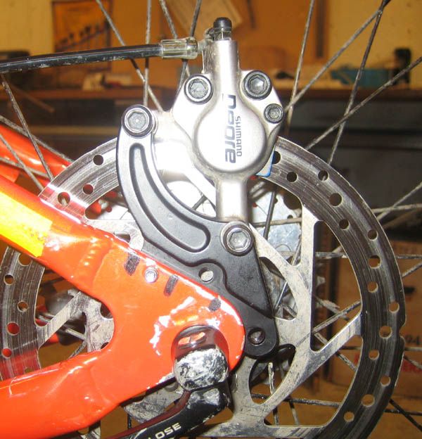

Ungefär så här har jag gjort:
file=1675
Jag har ingen bild från senaste varianten men jag har köpt ett fäste för Gary Fisher/Trek för 80 spänn.
Sen har jag borrat ett nytt hål i dropouten så att den ligger direkt mot dropouten, inte med ett mellanrum som på bilden. Det funkar rätt okej. Inte världsklass men bättre än v-bromsar.

Det sägs att man bör göra som på bilden markus lagt upp. Mytomspunnen gjorde inte så, jag tror inte att han upplevt några problem men det behöver inte betyda så mycket.
Min ram är mycket riktigt i alu så därför har det aldrig varit aktuellt att svetsa. Det var mer för att visa en adapter som billigt alternativ till A2Z. Har man inte tillgång till svets själv skulle jag rekommendera min fullösning som ett första steg även på en stålram.

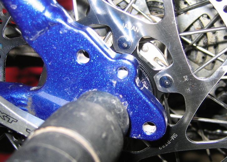

Bumpar min fråga eftersom onsdagskvällens moralpanik snabbt såg till att förflytta min cykelrelaterade fråga till andra sidan.
Så nu undrar jag om någon vet om det är den adaptern som behövs till min hoj?
Det som gör mig lite osäker är att det står att den är till GF/Trek-ramar före 2001. Min ram fick jag 2005 (ziggurat) eftersom orginalramen från 2003 (paragon) fick en spricka.
Svetsa skivbromsfäste på äldre stålram?
Jaa den passar, det ser du på adapter längre upp, o det ser du på bilden att det är likadan. fästerna sitter på rätt ställe o den är formad på samma sätt som din ram.
