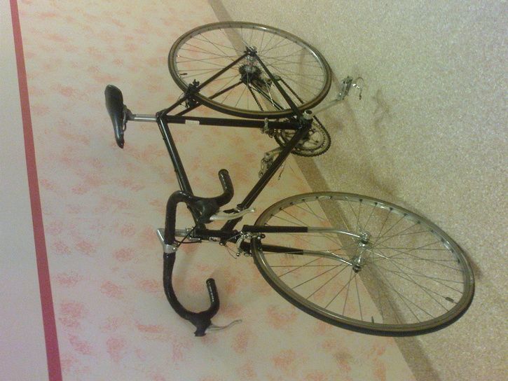

Har precis köpt en Peugeot racer som jag är kanon nöjd med. Dock kom den i taskig sprayad svart färg.
Dock verkar kvalite´n som knixidixen som sprejat hojen vara sisådär. Undrar därför om det finns något bra sätt att ta bort gammal färg , men behålla färgen under. På metall delarna där färg var sprejad var det bara att gnugga lite med svinto så försvann det , putsade sedan upp det atosol.
Någon som har något bra tips !
Funderar även på om jag ska spraja växlarna med nån form av olja, den verkar ha stått orörd länge.

Ta bort färg på cykel
Tack för tipset, men det känns lite som att detta även kommer äta upp orginal lacken under ?
Eller tror du den kommer bestå ?

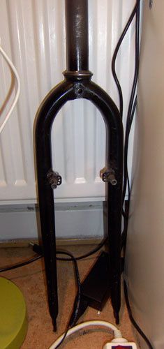

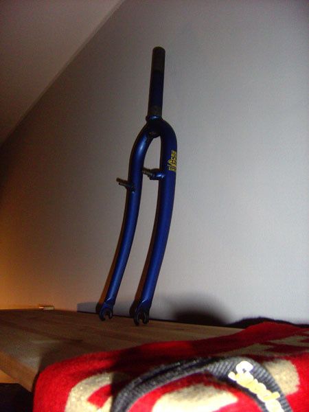

näh, prova nån form av "thinner" dom har nått på biltema som jag köpte, är det mattsvart färg så tar det nog färgen förmodligen. jag tog bort färgen på wiliers gamla framgaffel som var mattblå från början o mattlackad svart, blev som ny.

jag använde biltema art: 36-161 Förtunning en stor låda för 49,50
Gick från sånhär:
gaffel1.jpg ht=500
till sånhär:
gaffel2.jpg ht=600
använd plasthandskar bara, man blir sjukt torr i händerna av det. Det är billigt så använd rikligt med sörja!
