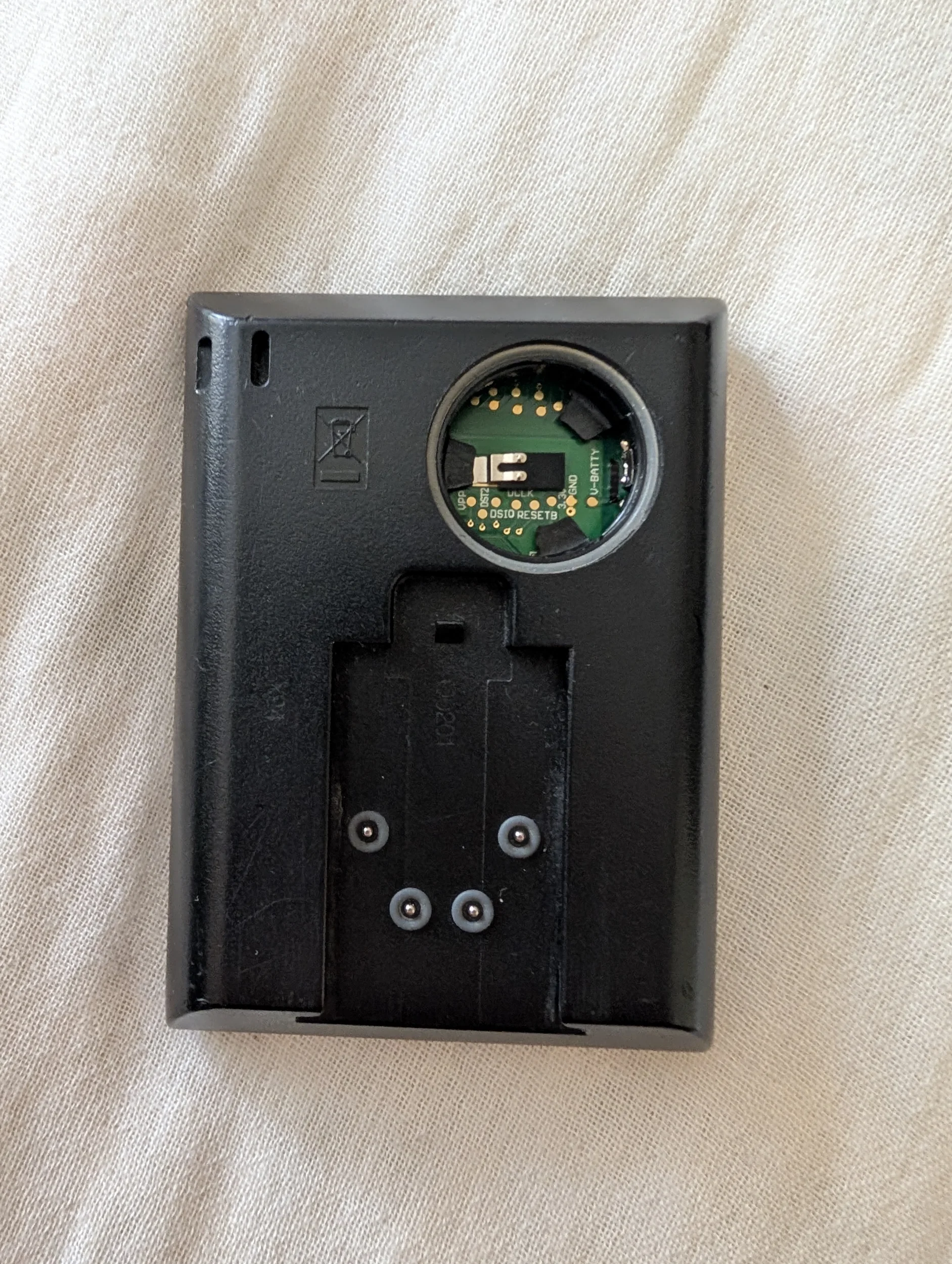

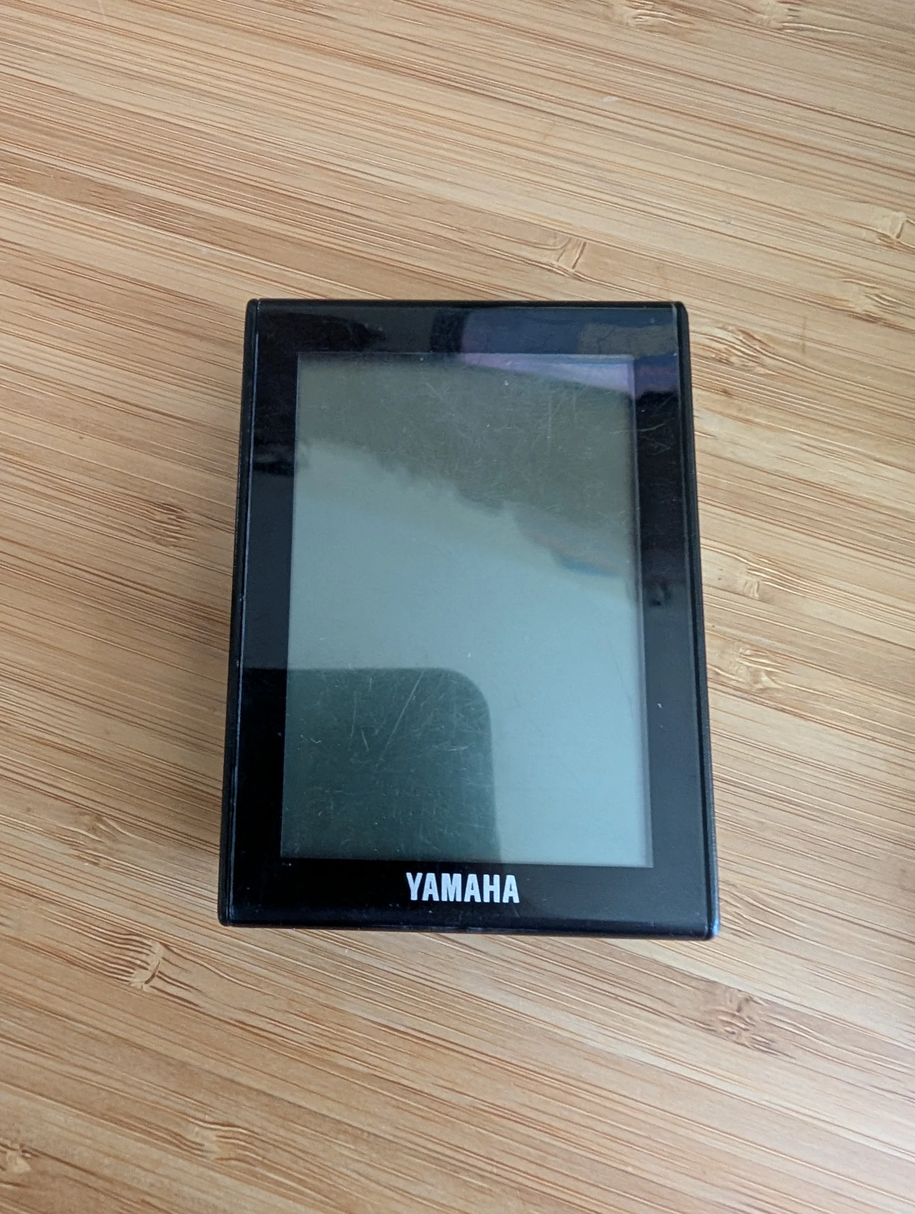

Hej!
Upptäckte igår att min batterilucka till LCD-displayen på min Batavus Pulzar från 2016 har försvunnit. Söker därför efter en ny.
Är det någon som har en liknande som eventuellt skulle kunna ta lite bilder på hur den ser ut från olika håll (så jag eventuellt kan 3D-printa ut en ny, alternativt peka mig till något ställe där man säljer sådana?
Har mailat kundtjänst på Batavus och väntar på svar men tänkte jag skulle försöka här med.
Tack på förhand!

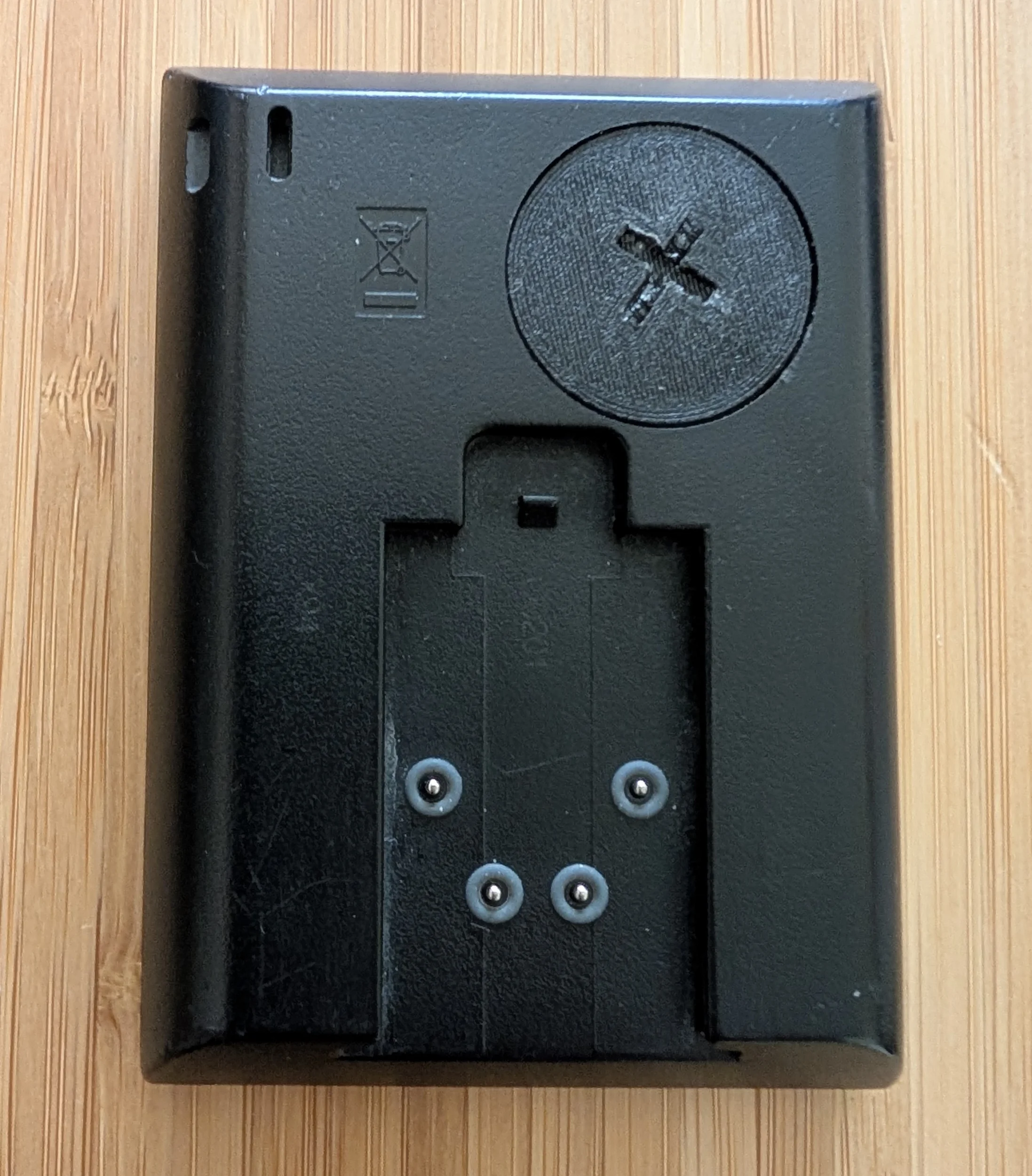

Tar tacksamt emot bilder om du kommer ihåg det, lyckades fixa ett provisoriskt lock men känns inte riktigt tätt! :)

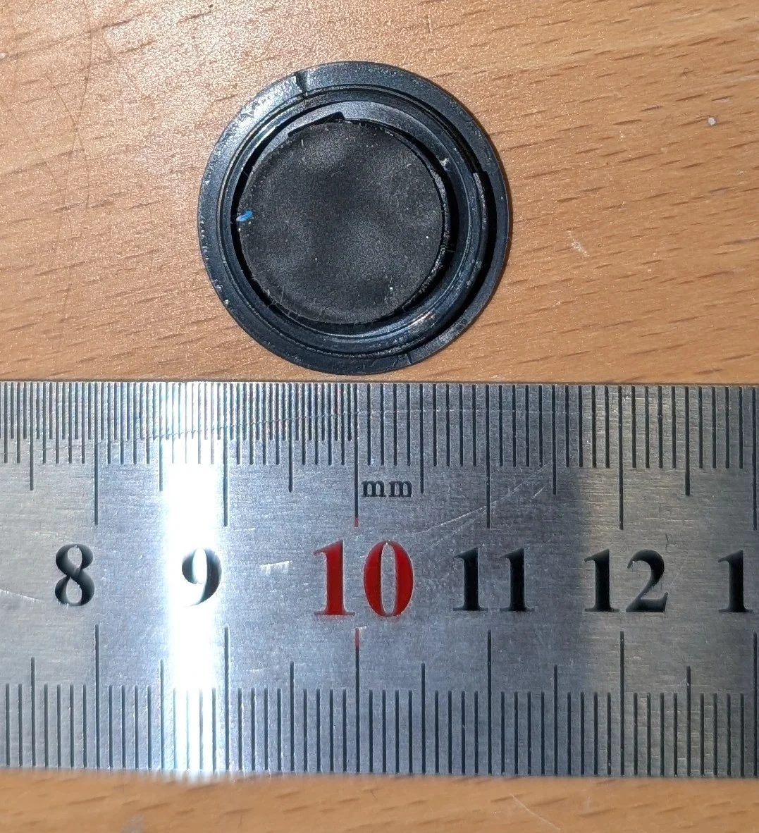

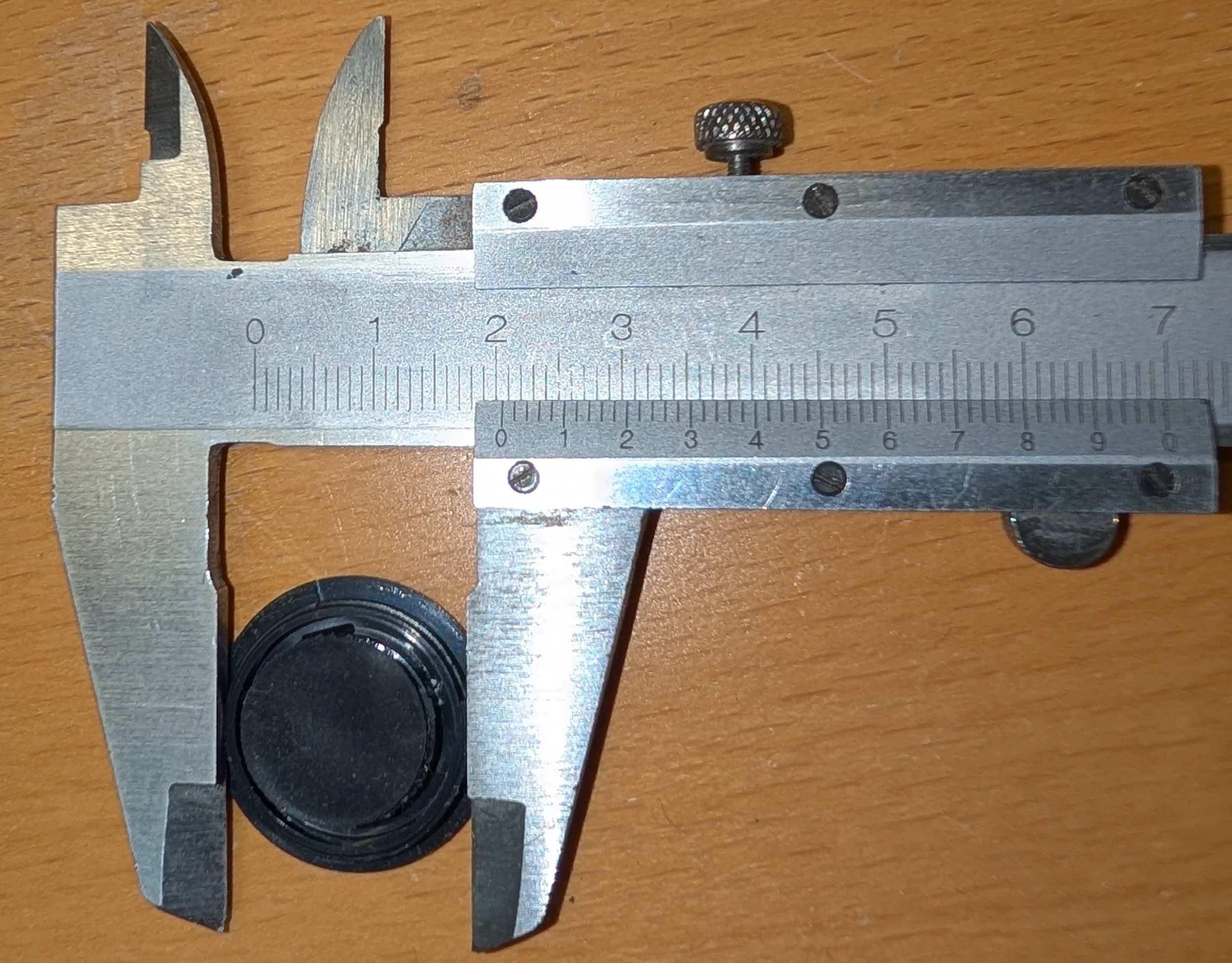

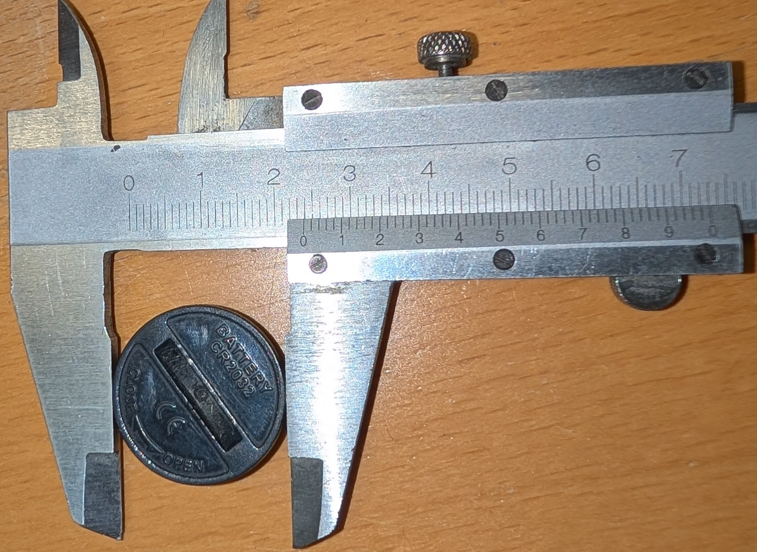

Först ett par översiktbilder:
Det är någon form av packning/tätning i mitten.

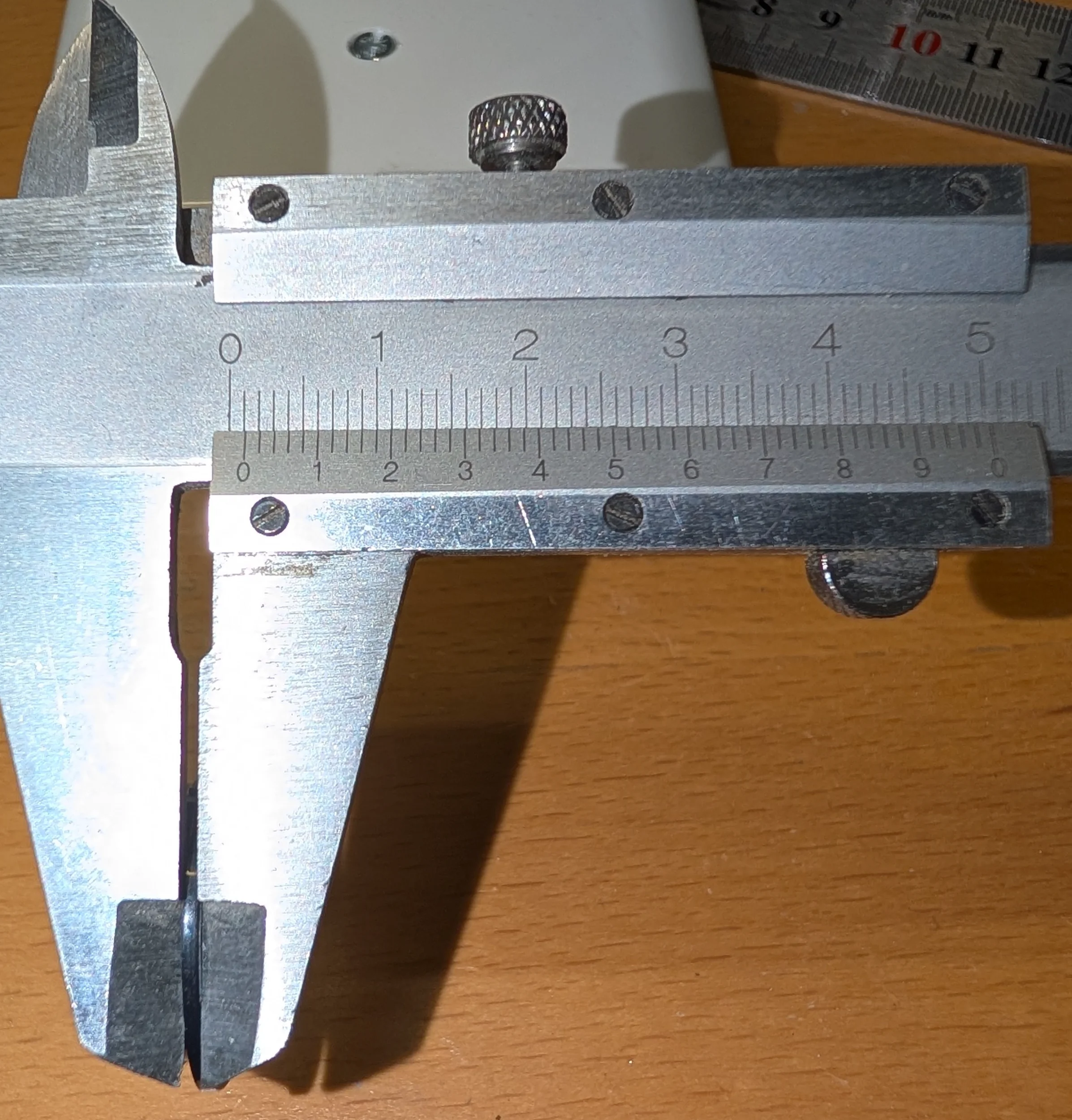

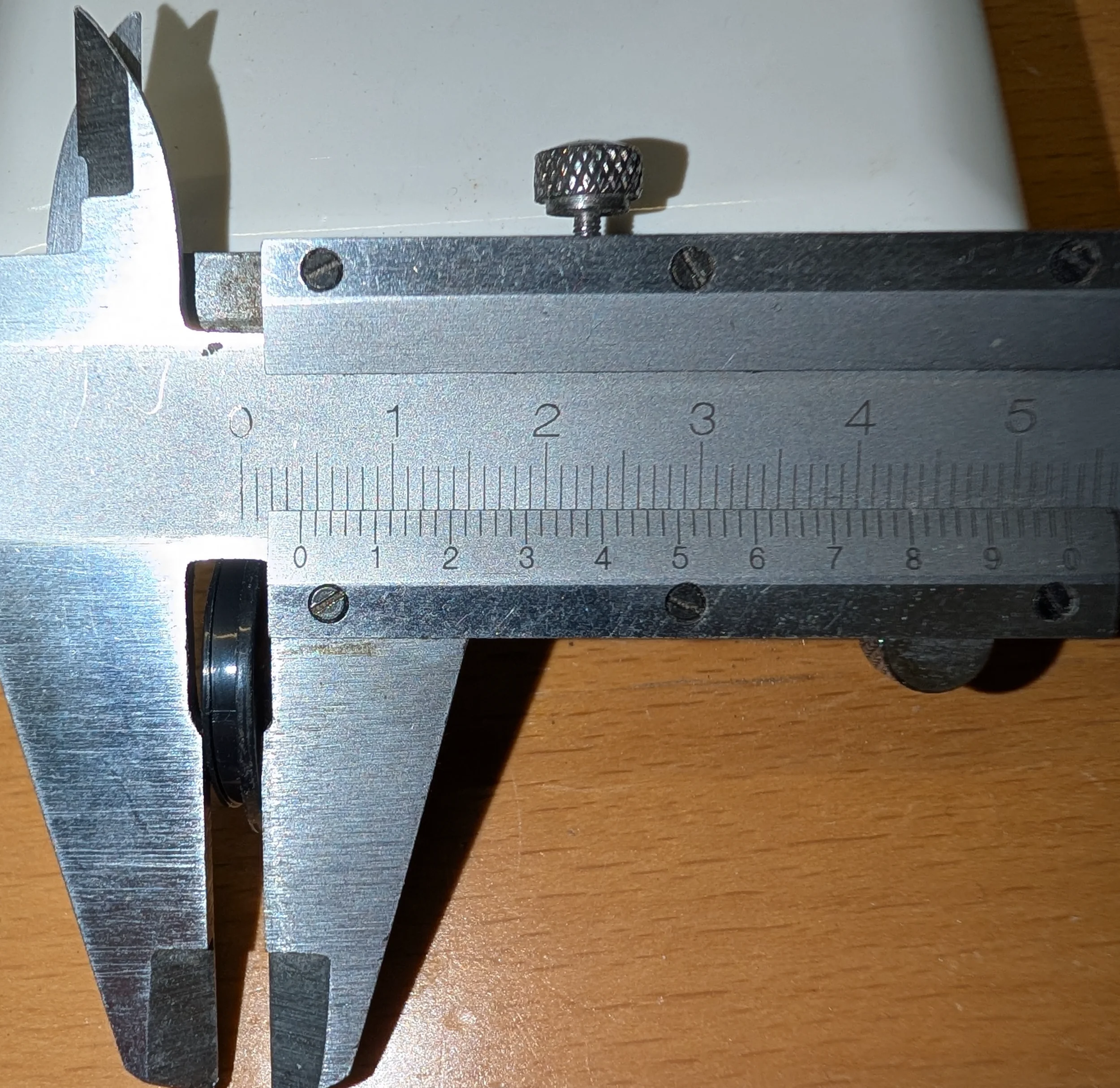

Tjocklek inkl. Packning:
Tjocklek exkl. Packning

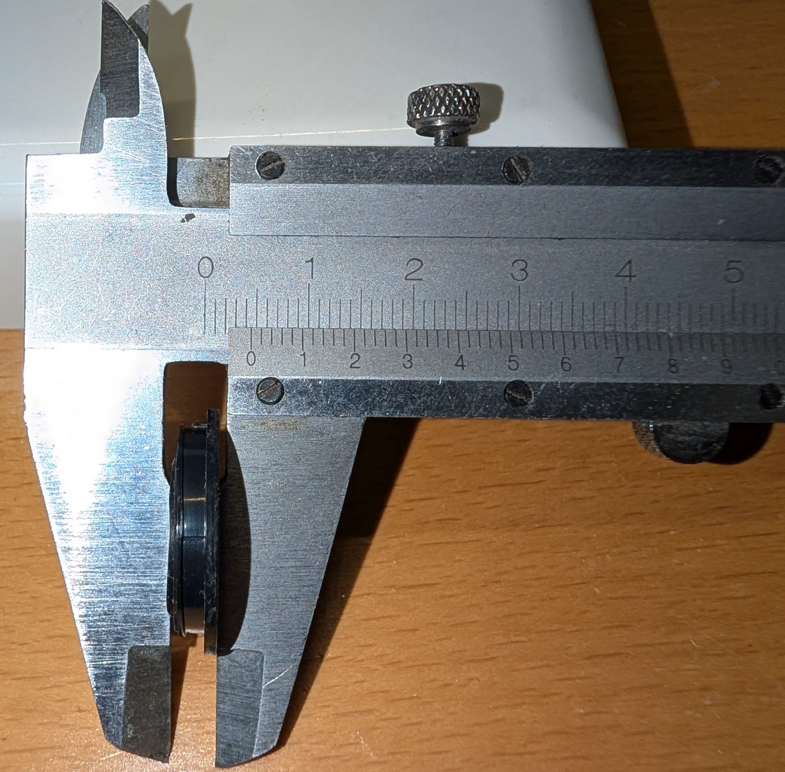

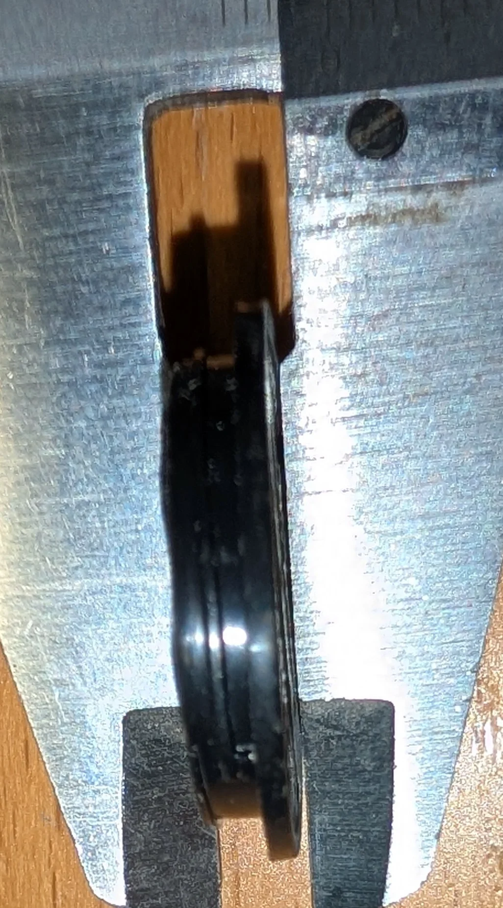

Godstjocklek:

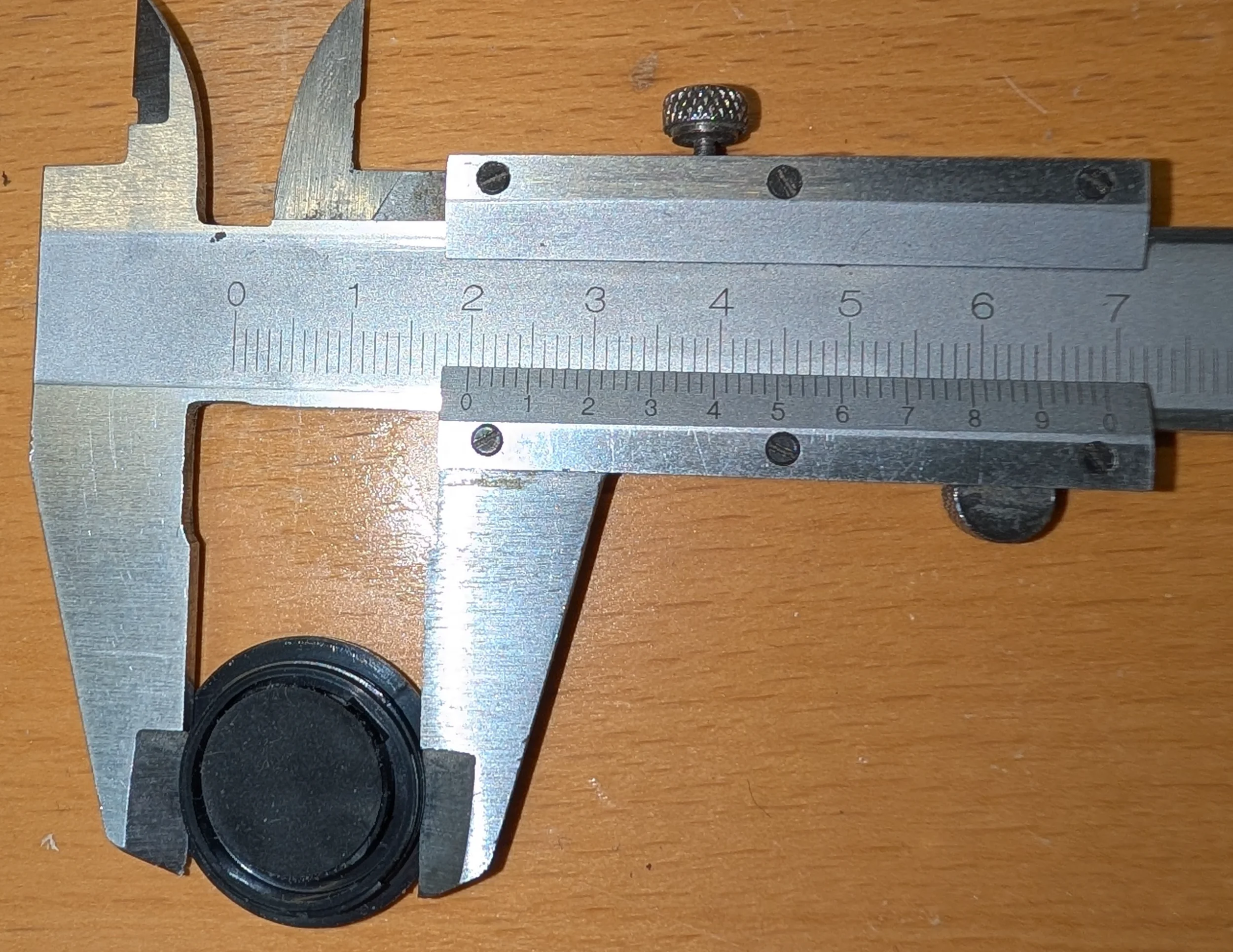

Det går en gänga runt hela varvet, med start från mitten:
Ytterdimension, gänga:
Innerdimension, gänga:
