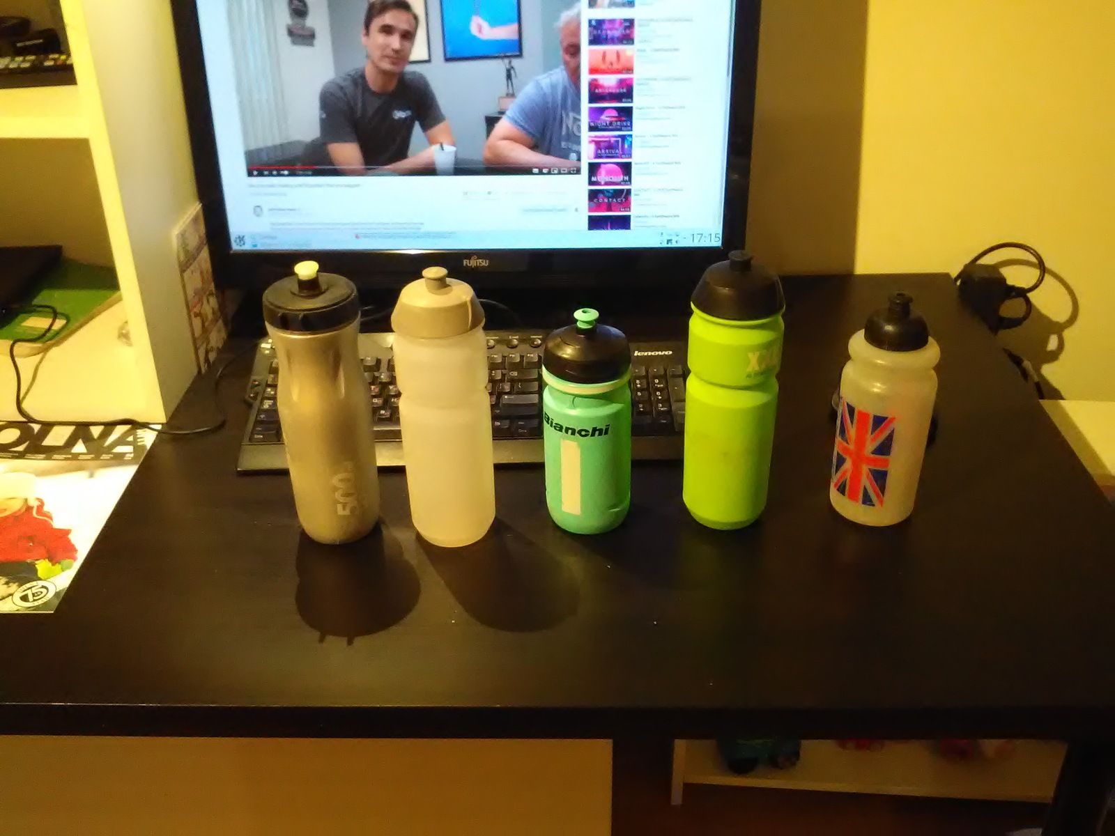

I år hittade jag sammanlagt fyra cykelflaskor på diverse skogsstigar. Det är sorgligt att förlora ens eventuellt favoritflaska, men dessutom är det inte bra för miljö, in synnerhet när bortfallet sker i en skog eller en naturreservat. Om ingen hittar den eller om någon hittar men vill inte eller kan inte (t ex har ingen utrymme på sig) plocka den, förvandlas sådan flaska till skräp.
På bilden ovan ser ni dem samt min egen flaska (och annan flaska dog under semestern).
Och nej, du får inte din upphittade flaska av mig, jag behåller min skörd.

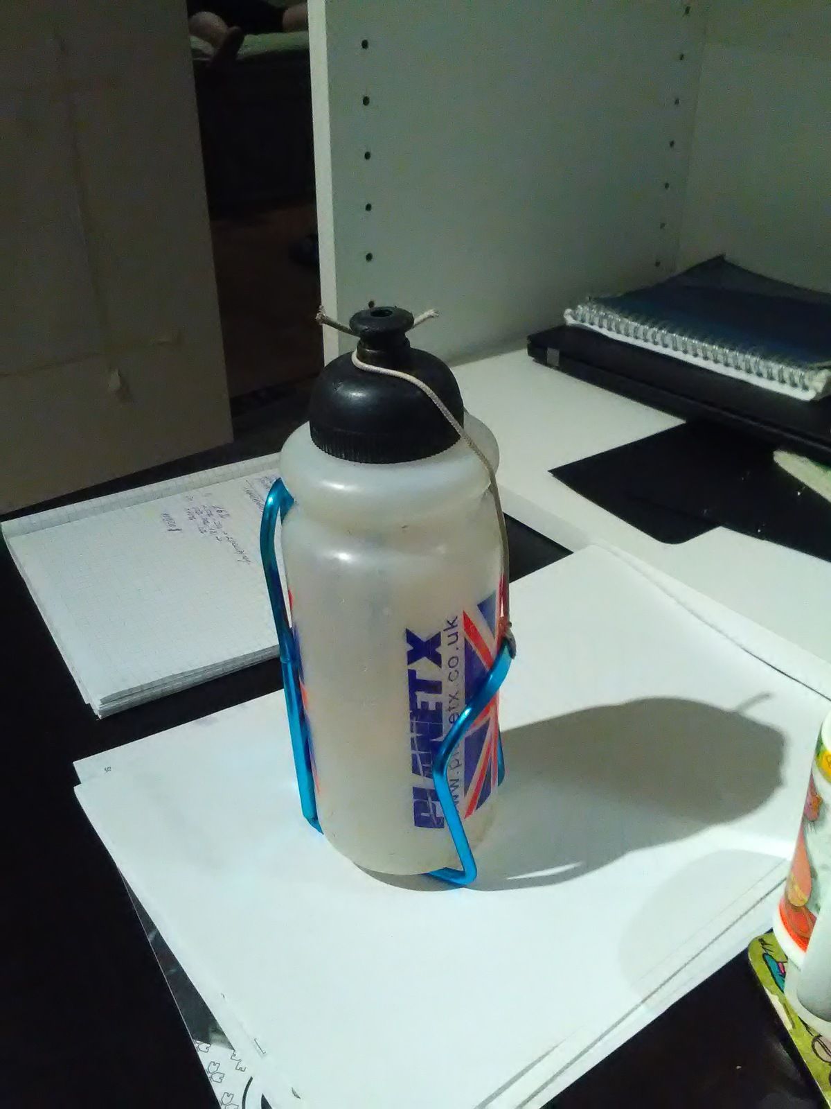

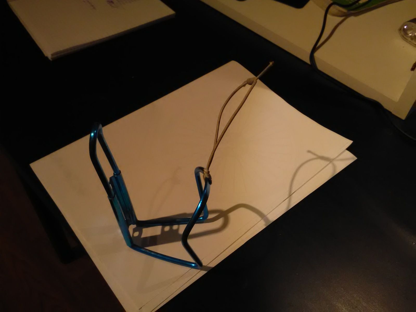

Min förståelse är att de vanliga flaskställen är undermåliga för grov stigscykling eller ens riktiga grusvägar. Ramvibrationen kan flytta flaskan upp trots alla friktion som finns mellan den och flaskhållaren. Och samma friktion trotsar att flaskan glider ner tillbaka. Någon *fjädrande* motverkan behövs.
Här är min enkla lösning som funkar med nästan alla konventionella flaskställen: ett gummisnöre!
Man kan använda istället ett gummisnöre, gummiband, hår slips osv, något slags lagom lång fjäder knuten i cirkel. När flaskan sitter på ramen spänner man snöret på flasknacken.
När man ämnar dricka löser man snöret och plockar flaskan ut. Efter drygt två år tappade jag noll flaskor trots de billigaste flaskhållaren som finns på bilder ovan.

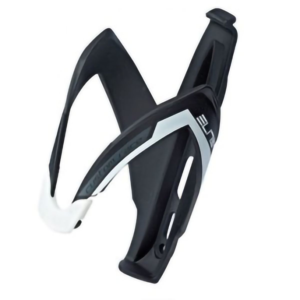

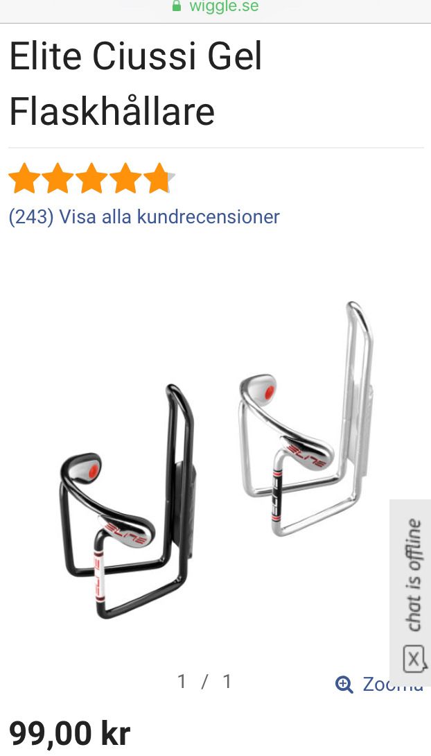

Bra idé, men ... varför inte köpa ett bra ställ?
2001, som ny mtb-cyklist, tappade jag en flaska senast, med ett Biltema flaskställ.
Det året köpte jag en ”hygglig” kvalisort, Elite Ciussi. Det och några till likadana använde(r) jag på alla cyklar jag haft har inte tappat nån flaska. Ställen har i vissa fall fått rejält med stryk vid vurpor men de funkar lika bra.

Ett litet problem uppstår när man cyklar utan flaska men med snöret på (t ex vid kortare turer). Då fladdrar snöret och kan eventuellt fånga på nånting. För att undvika det brukar jag spänna snöret på själva flaskhållaren.

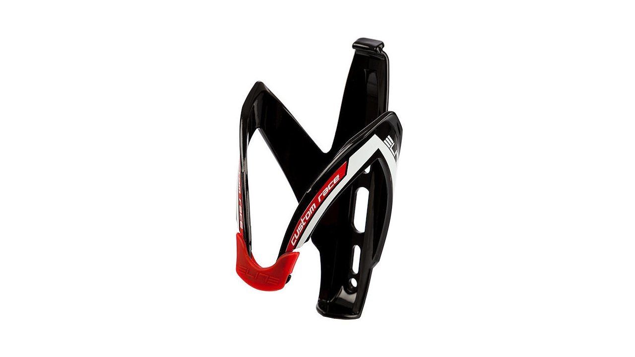

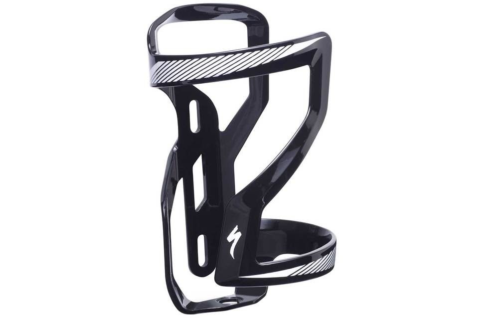

Eller så skaffar man en flaskhållare som faktiskt fungerar istället.
Dessa har aldrig någonsin svikit mig vare sig på stökstig eller grusväg.
Denna nedan finns både i höger som vänstermatad variant.

+1 på Elite-hållaren som nämns tidigare i tråden förresten. Flaskor av olika slag sitter som berget. Finns inte på kartan att de skulle lossna.

Jag kör med samma flaskhållare som Kristoffer R. Enda gångerna jag tappat flaskor är när de fallit ur händerna. Hållaren klarar av både Gesunda, Järvsö och diverse enduron galant!
Tappade en flaska på stigen? Här är min lösning!
Är det bara jag som tappat flaska ur en Elite flaskhållare? Full 750ml flaska flög ur när jag smällde i ett gupp utför på landsväg för ett halvt decennium sen.
Arsozath sa:
Nej du är inte ensam. Jag har också tappat flaskor, på landsväg, med den Elite-hållaren som visas en bit upp. Flaskorna kryper sakta upp vid minsta lilla ojämnhet i marken och till slut trillar dom ur.
Det här är precis beskrivning på vad som händer. Den vanliga torrfriktionen motstår att flaskan glider ner tillbaka i fullt låst läge.
Om det finns flaskhållare som har någon typ inbyggd fjäder som trycker flaskan ner behövs inget gummisnöre.
