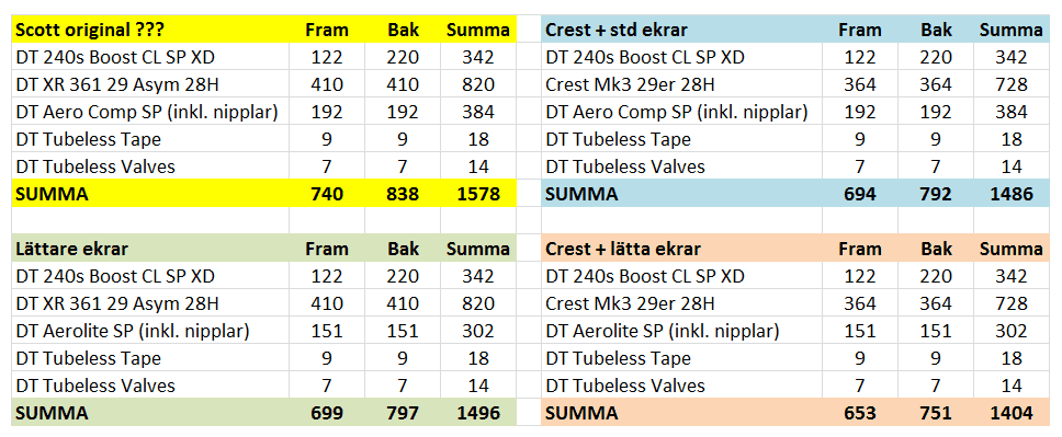

Du har väl boost fram och bak, CL-disc, SP-ekrar och XD-body?
Bra att tänka på när man kollar på nätet efter wheel deals och uppgiven vikt på nav etc. Nedan har du en lista på vad som väger vad (vikt för nipplar, prohead alu ingår i ekervikten). Tune King/Kong 6-bolt disk spar enligt uppgift 1+6=7 gram jmf. med DT 240s (plus ev. skillnad i vikt på CL vs. 6-bolt skivor).
    15 KB · Besök: 66

Japp Boost fram och bak. XD body, CL-diskar, dt swiss aero comp ekrar enl spec. från Scott. Naven har syncrosbeteckning, men är gjorda av DT Swiss, oklart vilken modell de motsvarar.
Men som sagt, av någon anledning verkar de bara tagit in nav med 6-bolt?

Väg dina hjul. Jämför med tabellen ovan.
Eventuellt är kalkylerna ovan 8 gram för lite per hjul, osäker om DT Swiss nippelbrickor är inräknad i ekervikt eller ej.
Dessutom kan verklig vikt per XR361 ligga 5-10 g högre än katalogvikt, mina nya XM481 29" hade 10 resp 13 g övervikt.

Nu har jag ju kassett och bromsskiva på. Orkar inte plocka av dem för vägning. Får lita på syncrospecifikationen tills hjulen är nakna igen, vilket nog lär dröja gissar jag.
