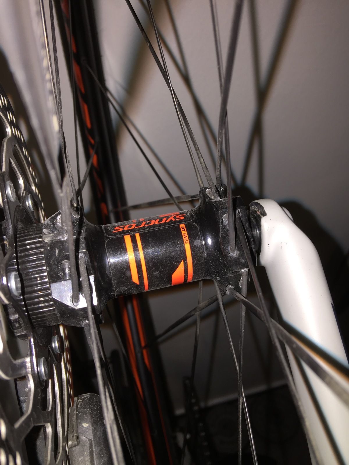

Vad är detta för nav då. Dt 240? 350? 24 hål. Sitter på Addict gravel disc 2016. RP 2.0 hjul.
