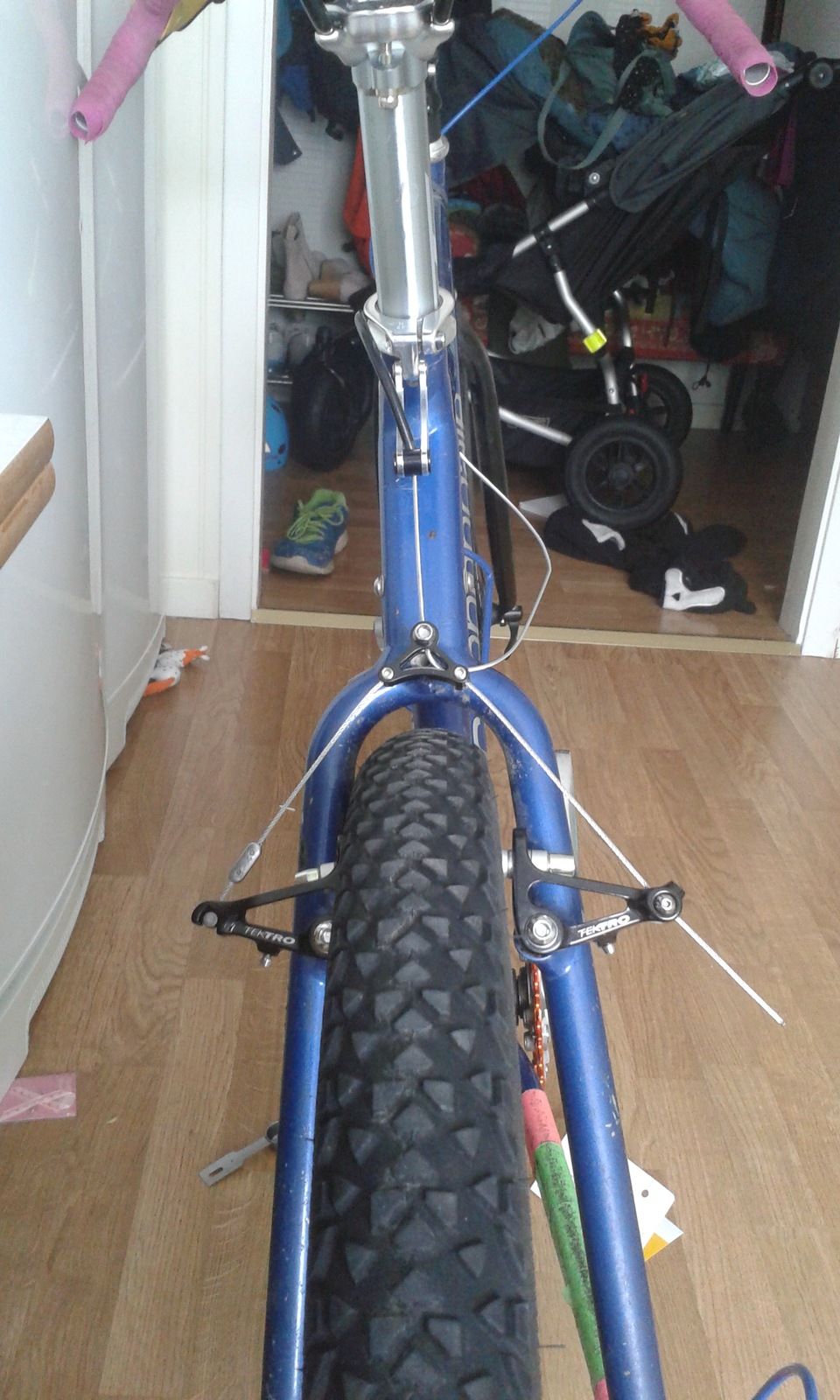

Hej!
Jag har slängt på ett styck tektro CR520 på min monstercross/DBMTB och, efter bästa förmåga, försökt följa alla råd på internet men den tar inte. Jag kan trycka handtaget ändå mot styret, jag kan se sadelstagen flexa en aning men bromsen tar ej. Jag är novis på cantisar skall tilläggas!
Såhär ser det ut:
Jag har tidigare haft en v-broms med sånt där hjul som kompenserar för "utväxlingen" och hoppades få en böttre och enklare lösning med denna. Alternativet är ju att byta 105-reglagen mot ett par RL520 och styrändsreglage, men det vore ju gott om detta kunde funka :)
Såhär ser det ut:
