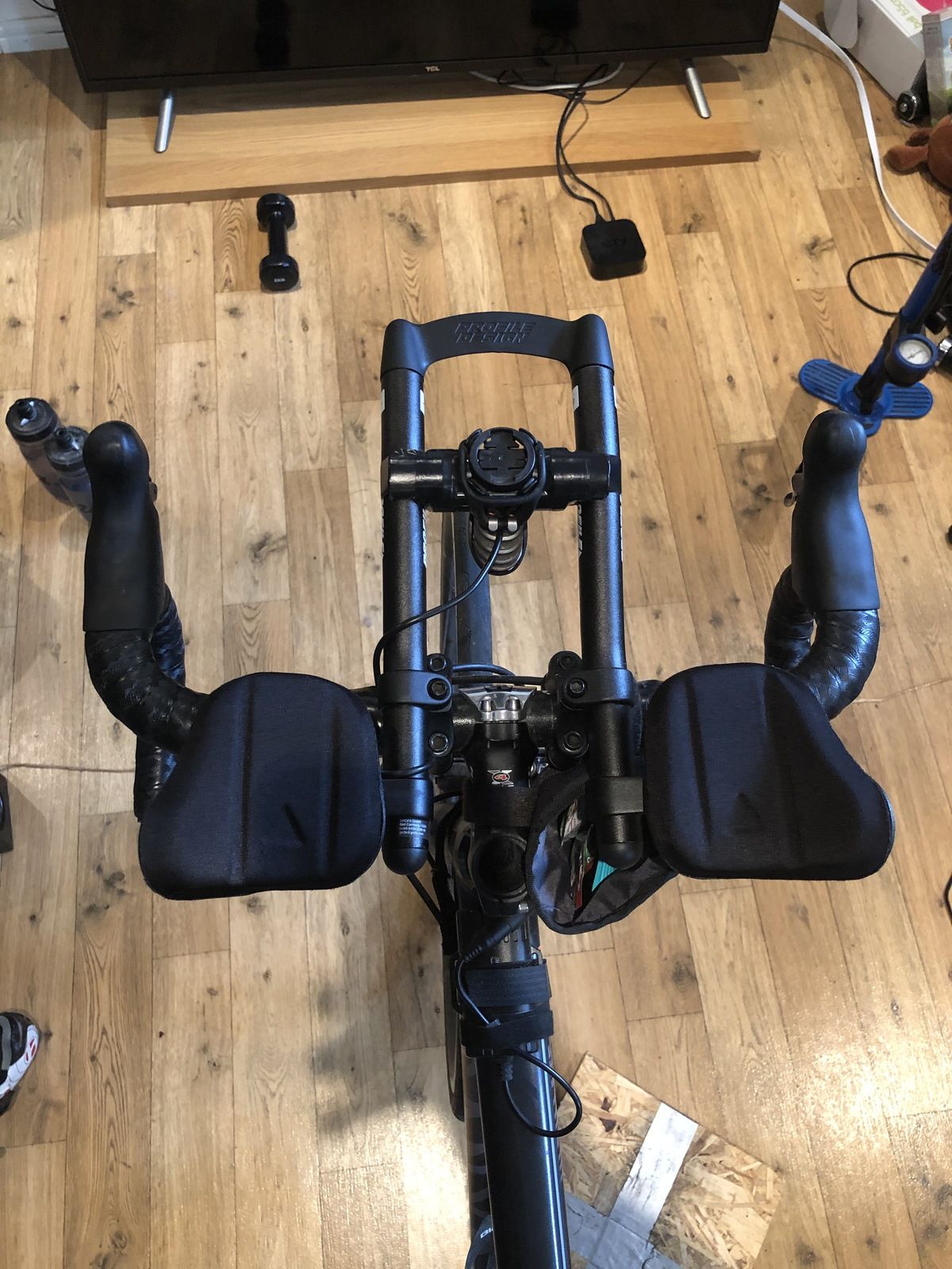

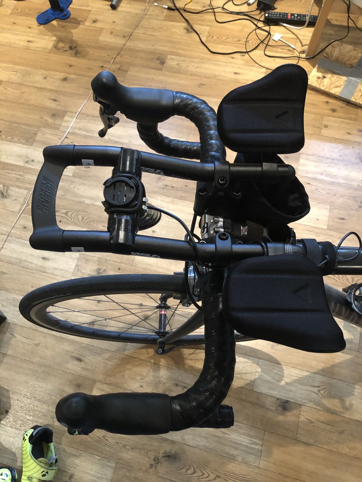

Nu när tråden är uppe: någon som har koll på ett par bra/komfortabla pinnar som funkar med nya PBP-reglementet?
Dvs några som ej sticker ut längre än bromsreglagen.
Profile Design T2+ DL är ok på PBP då de inte sticker ut längre än reglagen. Jag fick tag på mitt beggat här på happy. Klart nöjd då de har alla justeringsmöjligheter som behövs.
Jag kommer också åt att ha händerna uppe på styret. Men jag har ett lite bredare styre (44cm c-c)

Tack. Den där setupen har jag övervägt men tänker att man kommer slå knäna i pinnarna när man står upp. Har du testat?

Inte än, köpte dem igår. Tänkte testa idag men det regnar?
Men risken för knäskrap vid inställningarna enligt bilden är ju rätt hög som du säger när man står upp. Men tänker att man får flytta fram kuddarna lite och ev pinnarna oxå om det blir problem. Går ju att såga av pinnarna oxå vid behov.
Men kan återkomma i tråden när jag har testat dem ordentligt.

Som avlastnings ställning fungerar det nog, men det känns som att det blir en ganska kort och krumryggad position med pinnarna så långt bak, men sittställning är ju högst personlig så funkar det för dig är det ju kanon.

Jag har kört med tempopinnar många gånger och min erfarenhet säger mig att man måste ha padsen och pinnarna långt fram för att inte slå i. Har många trott att jag haft marginal för att sedan slå i knäet och det gör ont så in i...

Det är bara att skjuta tillbaks pinnarna lite. Det ser värre ut på bild. I verkligheten skulle de nog bli godkända. Sen tror inte jag att fransmännen kommer vara så supernoga faktiskt. Det lär ju bli kaos på incheckningen i så fall.

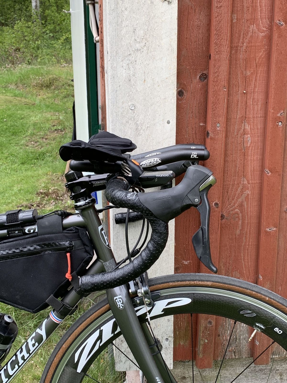

Det räcker kanske om man bygger på med en aerokåpa framom hornen utan att flytta reglagen.
Det är väl nästan det de har gjort....

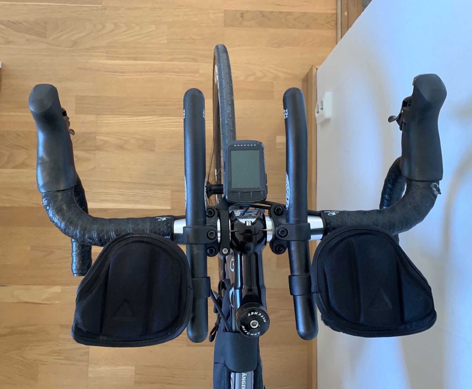

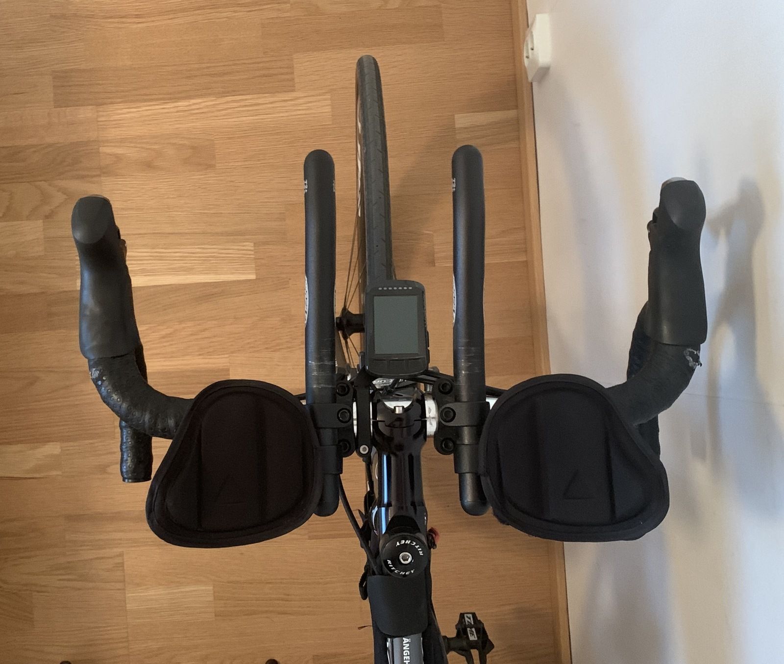

Så, nu har jag iaf kört 2 distanspass så här kommer en recension av Profile Design T2+ DL:
Efter typ 1km var det dags för första justeringen. Mkt riktigt så fick jag flytta fram kuddarna en bra bit för att undvika knäskrap vid ståcykling. Körde 1:a passet i klunga. Tempopinnar vid gruppcykling är ju inte helt användbart med enbart korta förningar innan växling så jag använde de knappt, men hann bli hånad som ”Triathleten” och fick frågor var mina speedos var av gänget i klubben?
Pass 2 igår 10 mil solo gick bättre. Riktigt najs att ligga i tempoställning när man är solo. Hade inför det passet gjort fler justeringar och bla flyttat fram pinnarna till max tillåten PBP inställning. Men pinnarna känns ändå liiite för korta. Och i kantvinden kombinerat med högprofilhjul och periodvis dålig väg så kändes det inte tryggt att ligga i tempoställning och enbart hålla i spetsen på pinnarna. Men på bra vägar utan kantvind gick det fint.
Nu ska ju jag inte köra PBP, men för er som ska det så är dessa pinnar en bra kompromiss.
Men det jag har gjort nu inför morgondagens solopass är att flytta fram pinnarna 2cm, det kommer räcka för att jag ska sitta tryggt.
Bild 1: Med PBP tillåten längd på pinnar
Bild 2: För mig optimal längd (2cm över tillåten PBP gräns)
Det jag gillar mest med denna modell är annars att den har grymt bra justeringsmöjligheter, allt går att flytta. Men jag fattar varför alla randoproffs kör med längre pinnar.
