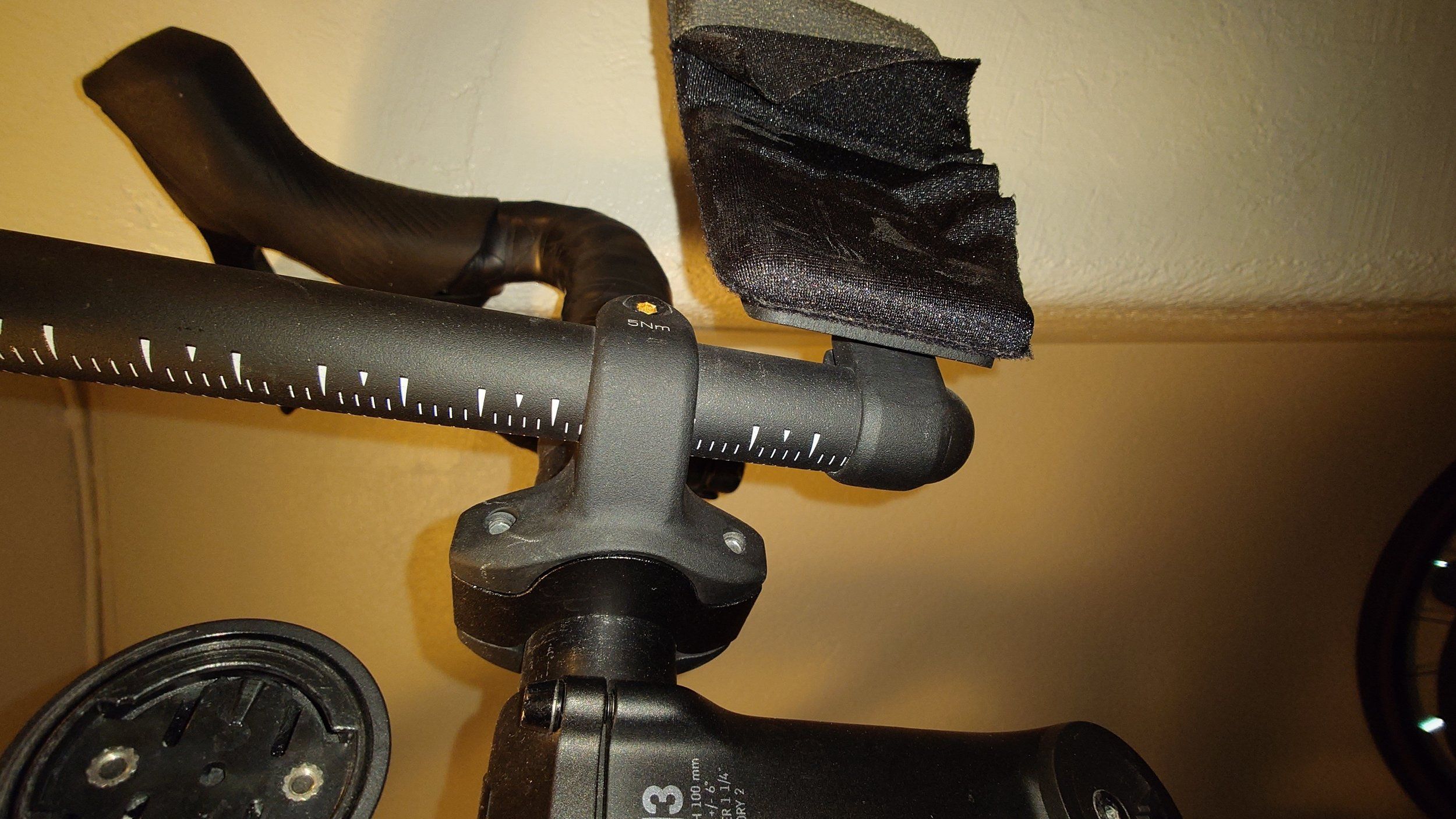

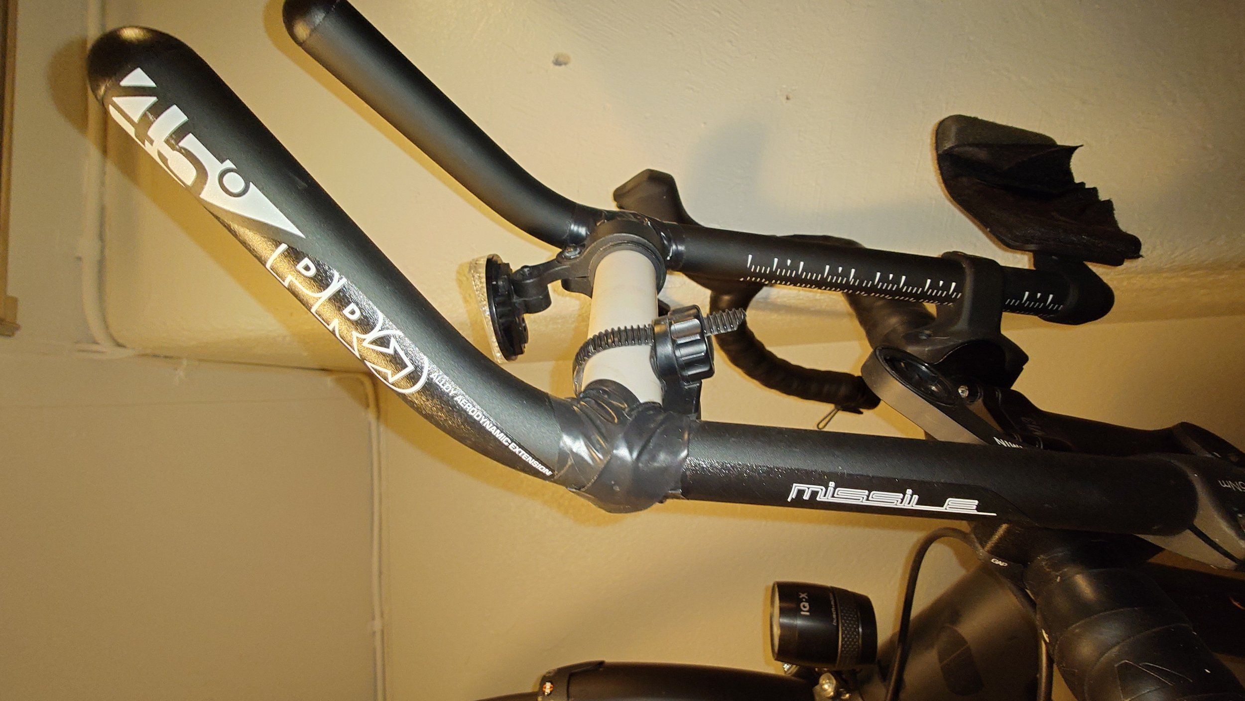

Jag kör med zipps pinnar, eller numera zipp hållare och pro missile pinne för den var det jag hittade i lager med rätt böj när jag ville ändra. Men är nöjd.
@kroem zipp och andra kan du skruva fast nära mot styrstammen, men pads kan du skruva fast lite mer brett isär, vet att profile design har pinnar som även vinklas inåt några grader, de kan du sätta viseversa så det vinklas utåt och få lite bättre kontroll, tänker jag ??‍♂️

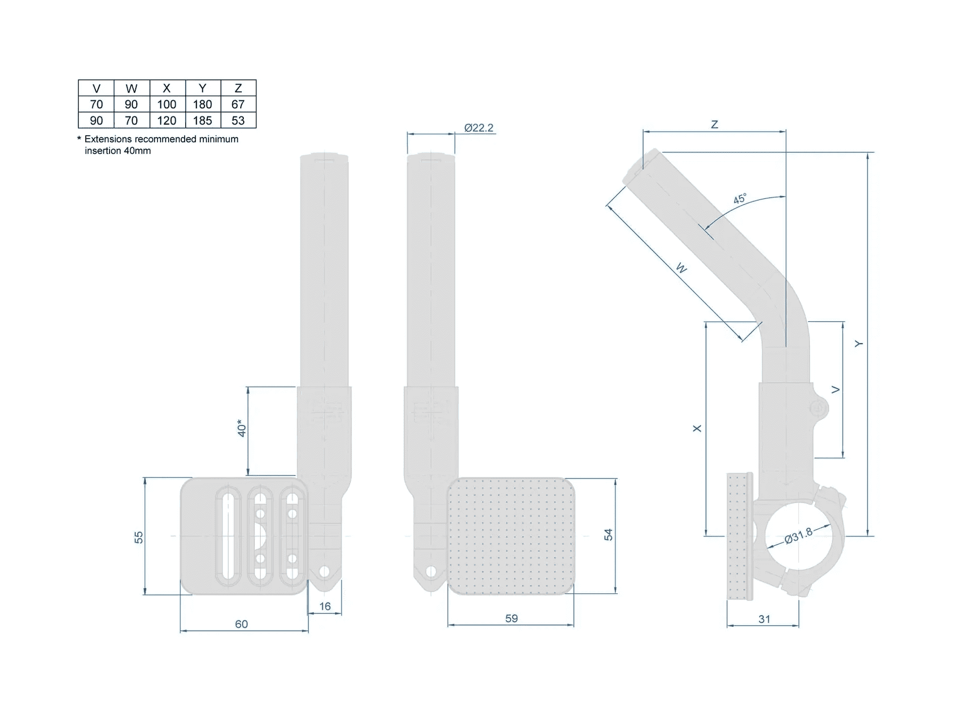

Nån som vet om profile airstryke 2 är kompatibel med märkets riser adaptrar? På en hemsida fanns modellen inte med i kompatibel-listan, på en annan sas det att de passade alla modeller utom "carbon stryke".

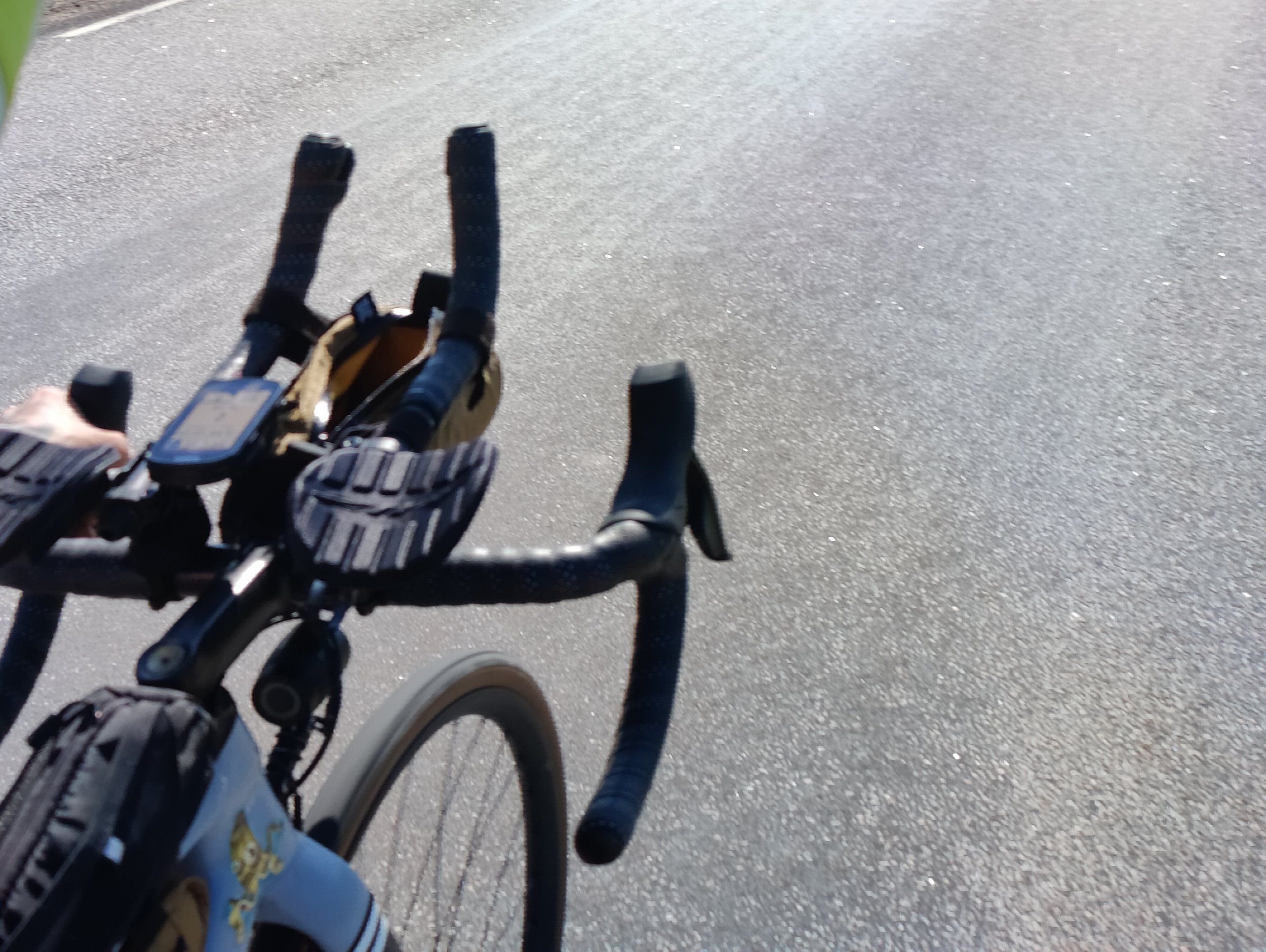

Jag köpte Profile Design ErgoSonic 50A med 70mm spacers. Monterade på allt med startpositionen "högst, längst bak, bredast" vilket ger ungefär samma ryggposition som i dropsen för mig och gav mig ut på 17km cykling varav kanske hälften på pinnarna. Jag stannade halvvägs och justerade positionen en aning så att jag kunde hålla i hoodsen utan att skava.
Sen gav jag mig ut på Tranås 600K BRM och tog mig runt. Behöver justera positionen lite till, ännu längre bak till exempel. Jag överlevde och mådde rätt bra på pinnarna trots att jag inte vågade använda dem hela tiden på grund av trafiken. I ärlighetens namn orkade jag inte heller, men betydligt längre än i dropsen.
Fick lite ont i nacken eller snarare höger skuldra, speciellt när det var kallt.
Nu vill jag köra mer och kanske skaffa elektroniska växlar med extraknappar för att kunna växla från pinnarna. Men först mer träning, plankan ska visst vara bra.
