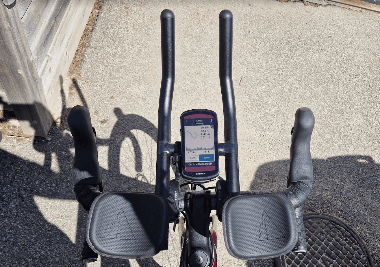

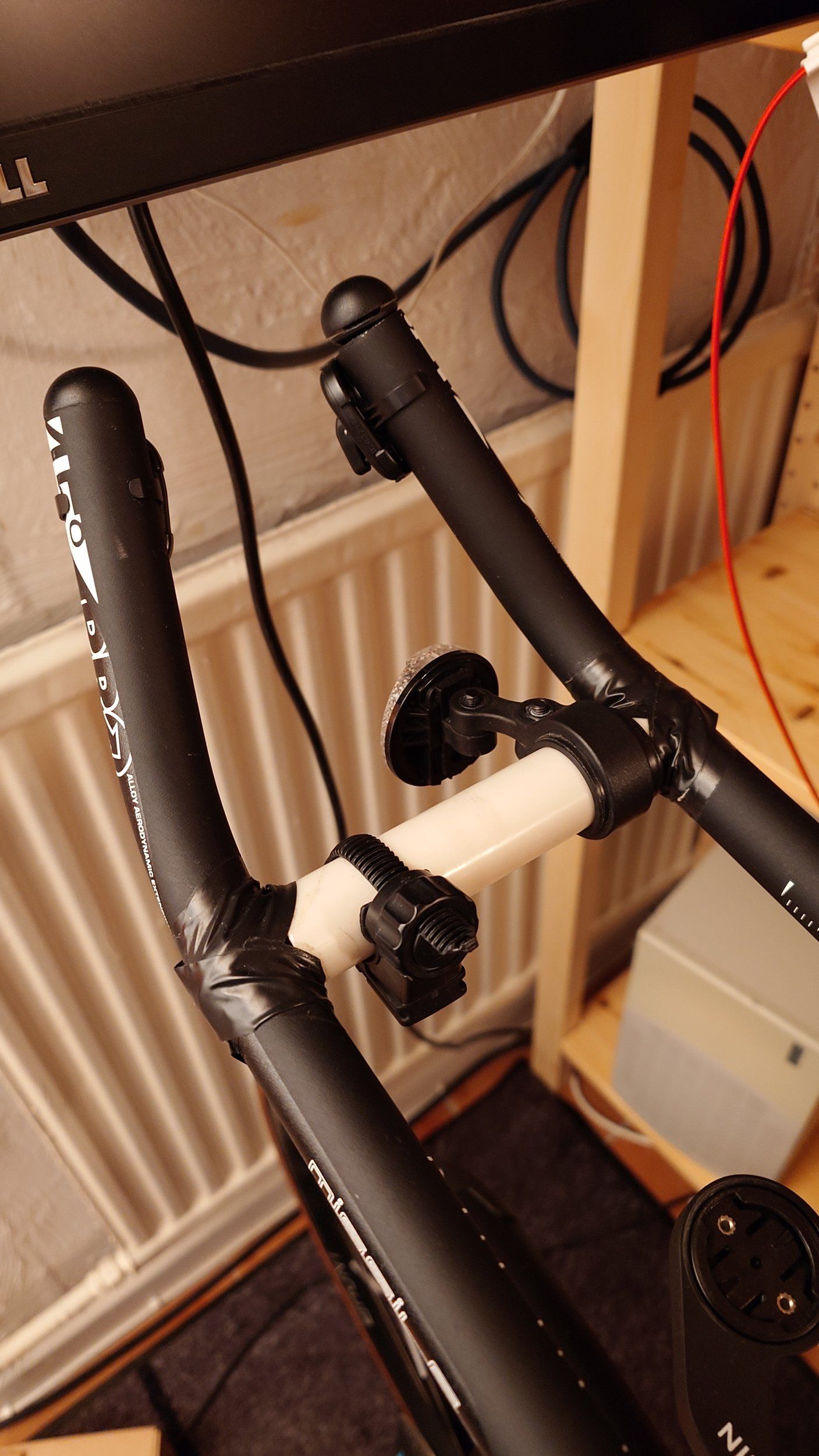

Jag kör aerodesigns brygga? mellan pinnarna och sen quadlock. Övertejpat kamerahål och något sorts ”regnskydd” som quadlock har vid regn, annars utan såklart. Telefonen sitter stabilt men lite pilligt när den ska upp för den obligatoriska fotona.
Inre bästa bilden kanske men visar hyggligt hur det ser ut
Edit: Profile design heter märket och inget annat… https://www.profile-design-eu.com/products/ucm-aerobridge-1

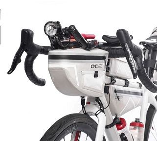

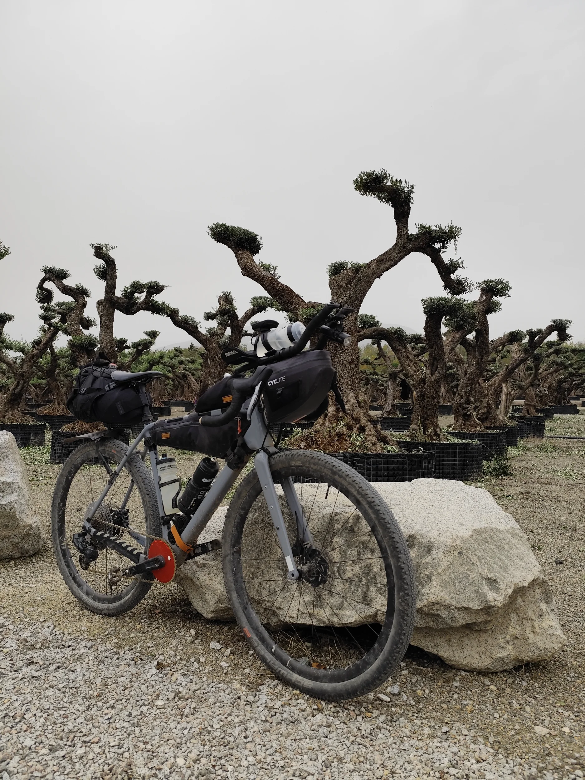

Apropå Cycliteväskan som diskuterades tidigare.
Sitter ruskigt bra! Har skakat runt på massa stök och den sitter som berget.
Lite pyssel med lampplaceringen så det blev en fullösning mellan pinnarna med plaströr tillsvidare.
Det jag inte riktigt gillar med väskan är att blixtlåset är riktigt trögt. Man får lite ångest att det ska paja när väskan är fylld, respektive inget man vill dra i i farten.

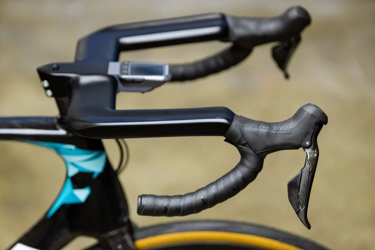

Har någon funderat på Jan-Willem van Schip-styre för randonnörer? Alltså som ersättning för tenpopinnar. Man tappar positioner på styret men vinner vikt? Vilken cykelmodell krävs för att nyttja det i vettig position? Hur tränar man för att orka med positionen hela dagarna?
