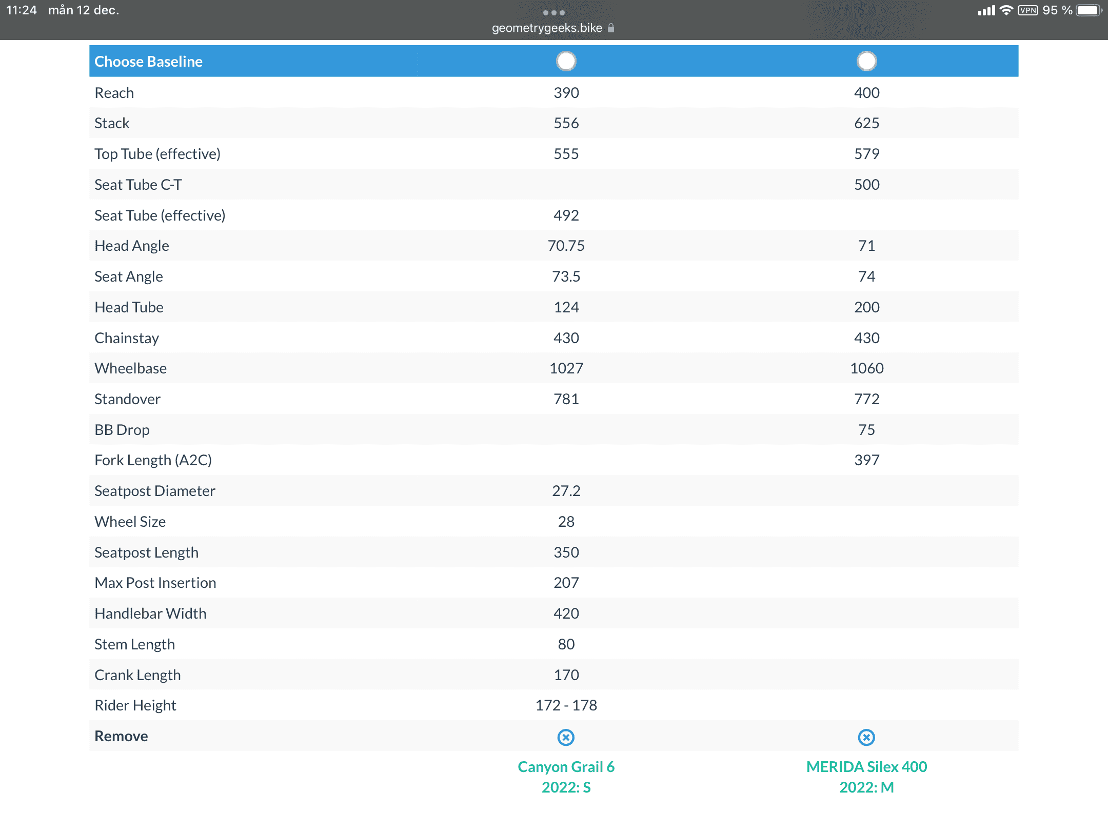

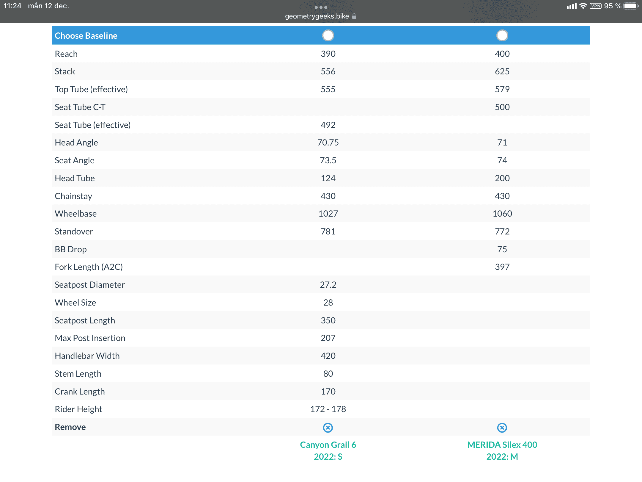

Hej. Går i köptankar. Men fundersam då jag kollat på en canyon grail 6 och en merida silex 400 och tycker det skiljer mycket i rekomenderad storlek för mig. Är 176 och grenmått 82. Kört endast mtb och fatbike före där jag trivs på L storlek bättre än M som rekomenderas för det mesta åt mig. Ni ser ju själva på bilden. Plus /minus med stolekarna?
The Gravel tråd
Hej. Går i köptankar. Men fundersam då jag kollat på en canyon grail 6 och en merida silex 400 och tycker det skiljer mycket i rekomenderad storlek för mig. Är 176 och grenmått 82. Kört endast mtb och fatbike före där jag trivs på L storlek bättre än M som rekomenderas för det mesta åt mig. Ni ser ju själva på bilden. Plus /minus med stolekarna? Visa bilaga 597829
Åtminstone Meridan ser för stor ut för dig.
Jag som är 183 cm skulle tycka att Canyonen vore bra, men Meridan för stor.
The Gravel tråd
200mm HT och 400mm reach på medium? Måste vara når fel på merida-måtten. Ser mer ut som L eller XL.
Edit: Surfade in på meridas hemsida och måtten verkar stämma. Visar bara att det är omöjligt att jämföra storlek utan att veta styrstamslängd och reach på styret eftersom det kan skilja motsvarande 2 ramstorlekar på dessa komponenter.
Men den har galet lång headtube, man lär ju sitta som på en damtralla ungefär. ?
The Gravel tråd
Hittade på nätet några som rekomenderade en storlek mindre på silex så är väl nog kanske en liten miss redan på ritbordet?
The Gravel tråd
Den har väl snott konceptet från Fargo lite granna. Det är tänkt att det ska vara hyffsat bekvämt att ligga i bocken. Sedan när man håller där uppe är det komfortposition. Men framförallt, när man cyklar stig och det är lite stökigt, då håller man helst i bocken för bättre kontroll och särskilt om man har en bock med mycket flare så blir det ju också bredare. Väldigt bra koncept för att cykla stök med bock.

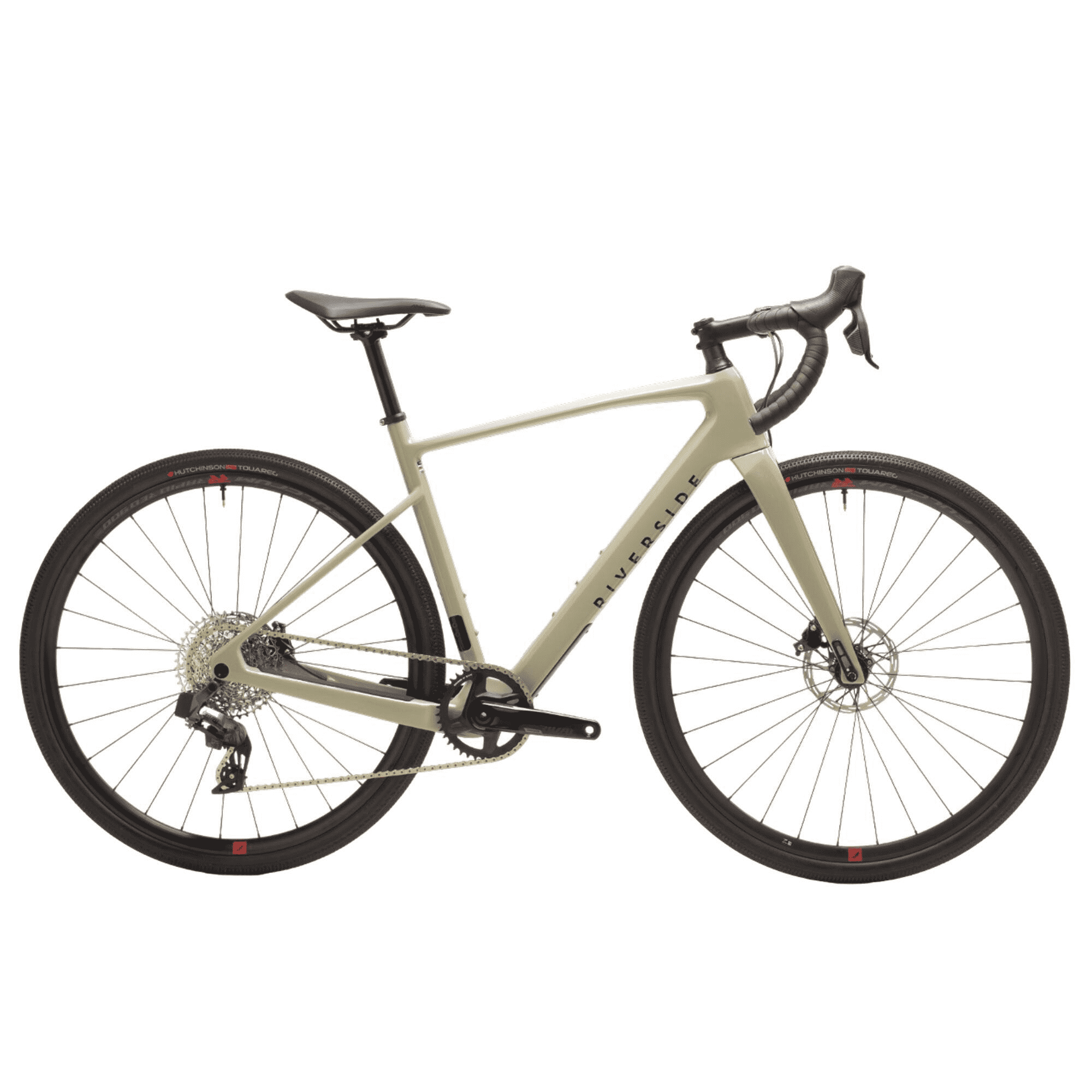

Funderar på om jag ska våga ta steget och sälja min hardtail och köpa en gravel med plats för feta däck istället, HTn är för liten och har köpt en heldämpad XC racer för skogen så har igentligen inget behov av hardtail mer än för de sämsta grusvägarna.
Kolfiber (eller alu med komfort om det är möjligt), plats för 700x50c däck, vad erbjuds mer än canyon grizl? Skulle helst vilja ha 2x och Shimano, inte SRAM....
The Gravel tråd
3T Exploro Ultra tar rejälare däck. Själva nämner de 61 mm breda, men det verkar vara i 650b.
Då får du kika på ett ramkit, för den verkar bara finnas 1x som färdig hoj.
"3T says the Exploro Ultra’s geometry will work well with 700c wheels with tyres up to around 46mm; if you want to go wider, switch to 650b wheels."

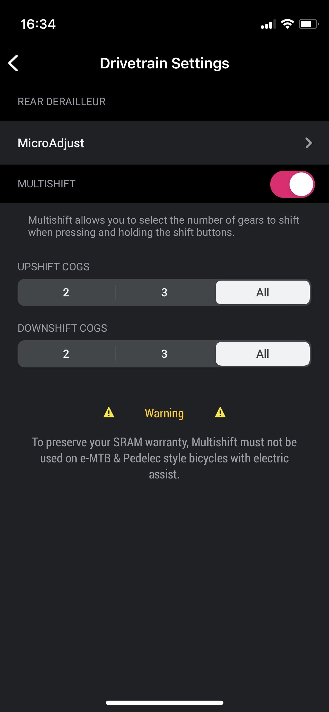

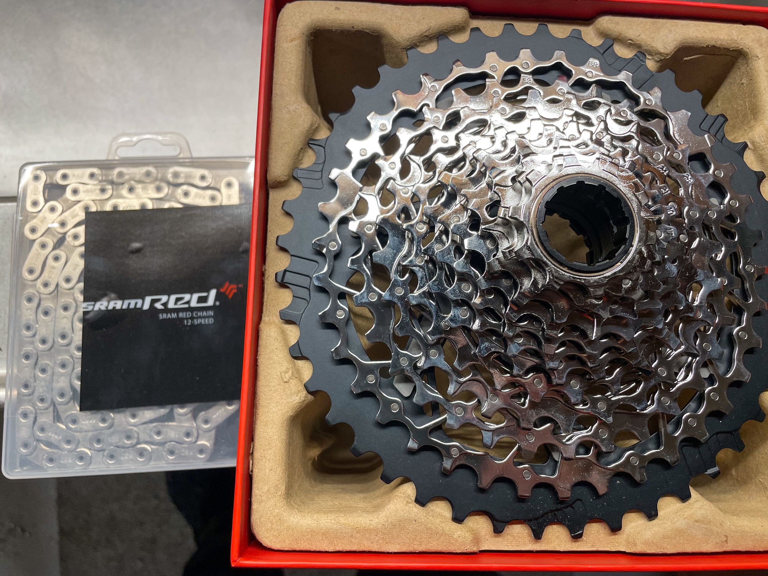

Varför hittar jag inte valet av kassett i AXS-appen för?
Enligt SRAM så skall den hittas under Settings:
Valde kassett på förra bakväxeln, men nu med Force XPLR så hittar jag inte valet.
The Gravel tråd
Om den knappen hade funnits i min app så hade det kanske varit enklare.
Får bara välja på Multishift av/på.
Skall pröva att spara ett pass och se vad det står efter det. Man brukar få upp vilka växlar som man cyklat på under turen.
Jaha, trodde det var din bild. Kommer ju en massa uppdateringar hela tiden på både app o växlar, men för mig har det varit svårt att uppdatera växeln , men eftersom den funkar ok( än så länge) struntar jag i det.
The Gravel tråd
Gick ut och startade en tur och då gick det att editera drivlinan på AXS-hemsidan, men inte i appen.
Så ser det ut i min app. Kanske jag bara blandade ihop det hur jag gjorde med förra bakväxeln.
