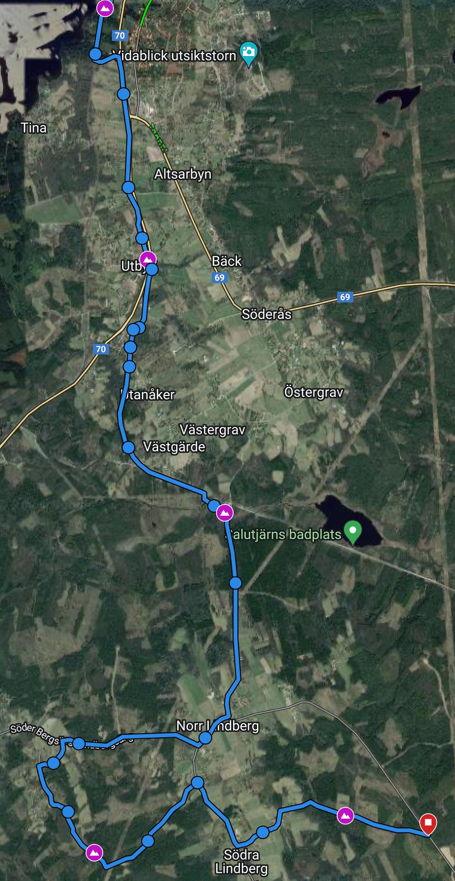

Grusväg till Norr Lindberg, det ser intressant ut.
Är det den från grusvägen/banvallen nerifrån Västgärde eller är det ngn annan, dvs ngn jag ännu inte känner till eller har provat?
Kör så från småbåtshamnen i Rättvik:
Stig från hamnen och sedan upp på gamla järnvägen, under riksvägen i Utby, upp på gamla järnvägen igen, sväng höger efter Västgärde och sedan lite bonusbackar efter det.
Finns även med på denna rutt (som utgår från campingen i Tällberg).

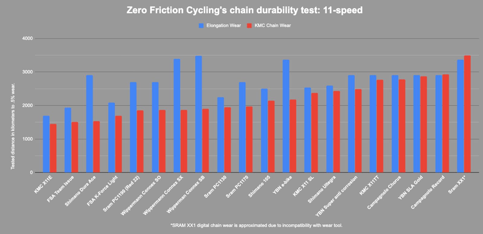

Men just SRAMs kedjor för 12-delat verkar vara gjorda av mjukost. Åtminstone enl tidningen Tours test i nr 3-23 av flera olika kedjor för 12-delat.
Förutom att SRAMs "fiasko" överraskar tycker jag även att det att Ultegra/XT/CN-M8100 kedjan klarar sig en aning bättre jmf med Dura-Ace/XTR/CN-M9100 kedjan är överraskande (gissningsvis pga de ihåliga och då "klenare" nitarna).

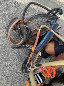

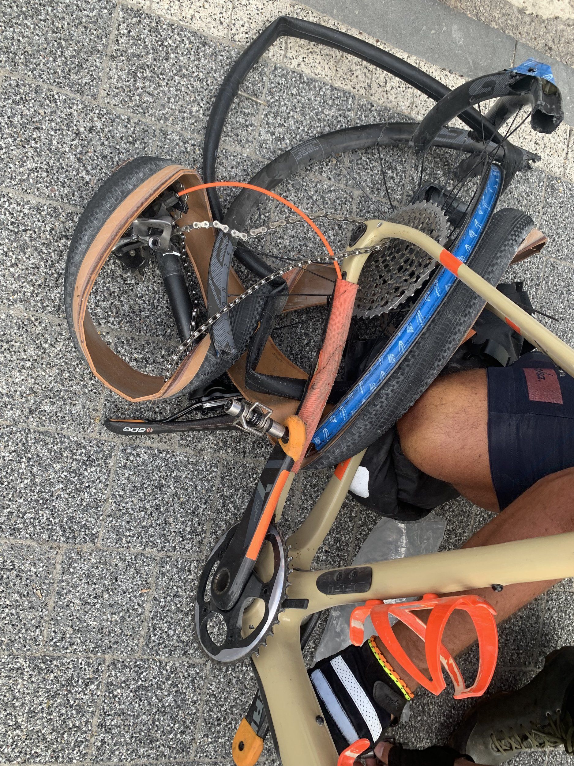

Min resa är över! Blev påkörd bakifrån av ukrainsk minibus. Cykel är skrotad (hjul i delar, sprickor i ramen, halva utrusning också och alla kläder och hjälm) men jag lever (vet inte varför ärligt sagt. Flög i luften länge och landade på hans bil med cykeln. Stor buckla har han iaf!!!) INGA brutna ben, men i ganska dåligt skick. Kan gå iaf. Halva byn kom efter smällen. Polisen, ambulans ETC. PS: KAN dricka öl ?
Uff! Been there done that och vill inte göra det igen.
Ta dig till ett sjukhus och dokumentera skadorna (om du inte redan gjort det).
Tråkigt!
The Gravel tråd
Tur att det gick så bra ändå! Otäckt!
The Gravel tråd
Skönt att det gick så pass bra ändå. Kunde ju ha slutat rejält illa det där.
Satsa på ölen nu!
The Gravel tråd
Herrejävlar. Tur att det förhoppningsvis bara är materiella skador. Gå till sjukhus oavsett som sagt. Kan kännas bra först sen blir det kass.
The Gravel tråd
Just att du flög länge i luften gjorde att du blev av med en del rörelseenergi då nedslaget inte gick lika snabbt dom om du plötsligt smackat in i en stolpe. Krya på dig.

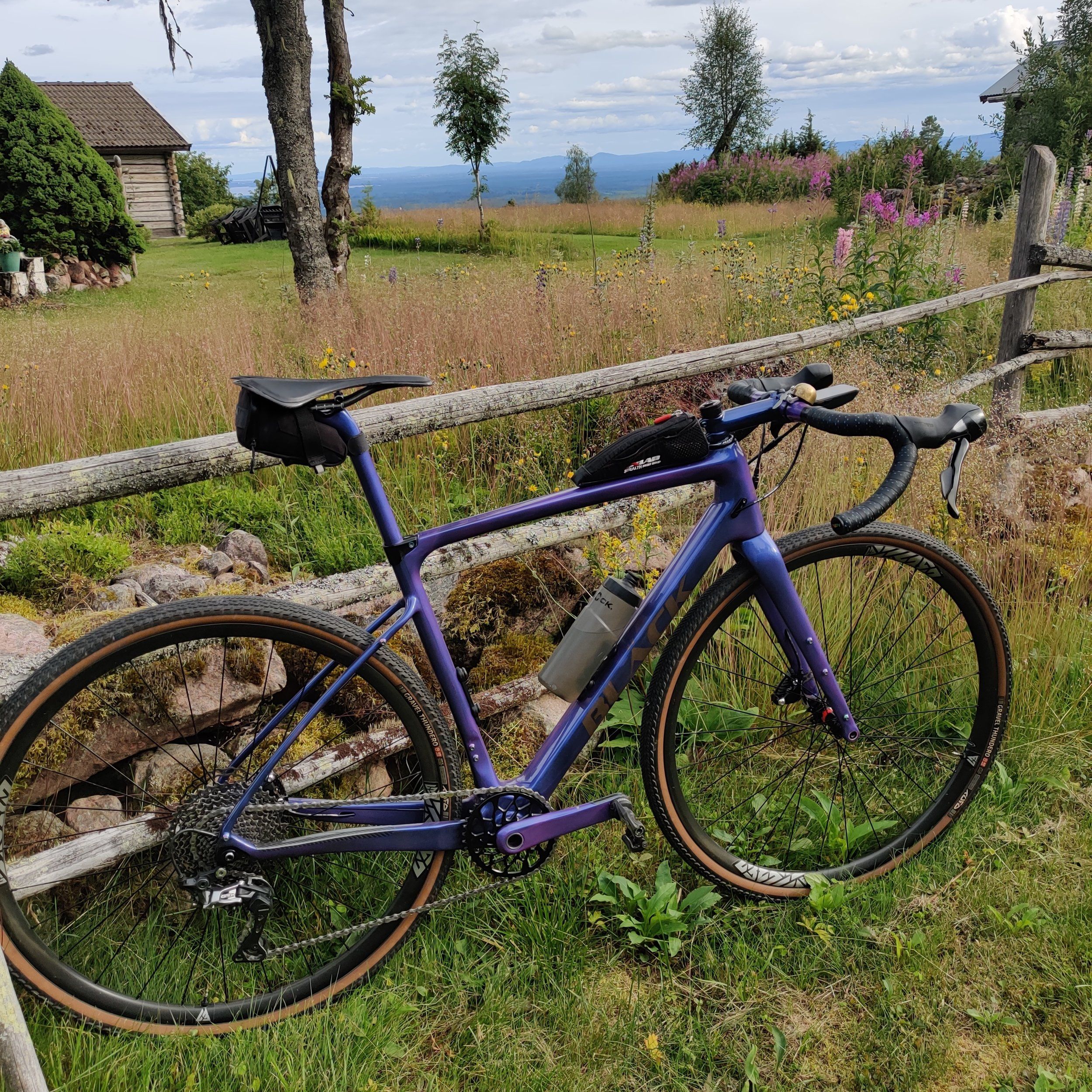

Eftermiddagen började med paddling i billig gummibåt nedför Våmån, oklart vem som kom torrskodd till Orsasjön . Blev inspirerad på att ta en kort gravelrunda med en brant stig upp till Näsberg, har aldrig lyckats med att cykla hela stigen upp. Trodde att jag klarat branten den här gången men det kom en till med löst grus och sten. Fick hoppa av och gå 50 meter.
The Gravel tråd

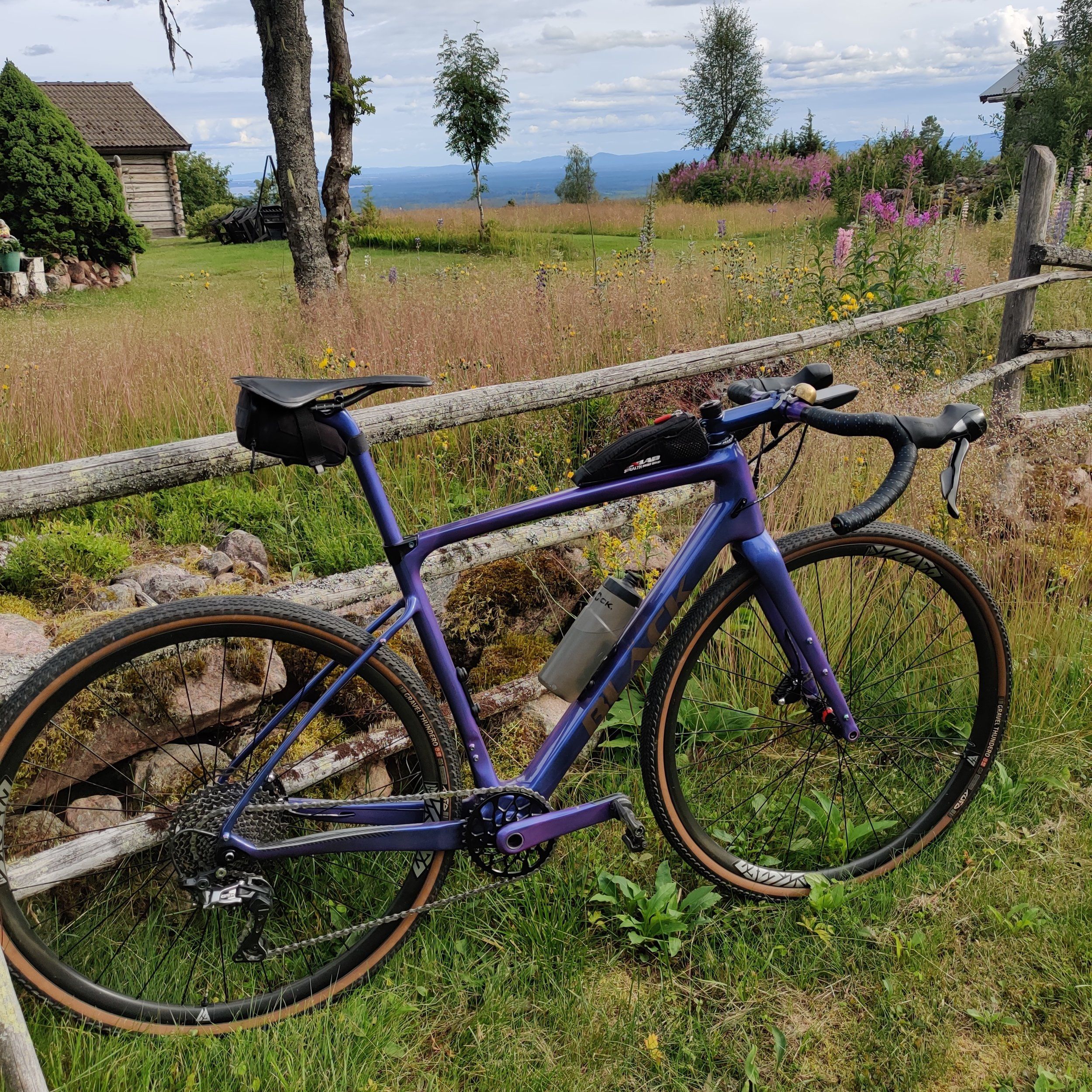

Eftermiddagen började med paddling i billig gummibåt nedför Våmån, oklart vem som kom torrskodd till Orsasjön . Blev inspirerad på att ta en kort gravelrunda med en brant stig upp till Näsberg, har aldrig lyckats med att cykla hela stigen upp. Trodde att jag klarat branten den här gången men det kom en till med löst grus och sten. Fick hoppa av och gå 50 meter.Visa bilaga 711775Visa bilaga 711776Visa bilaga 711912Visa bilaga 711913
Gillar färgen på din gravel.
Är det egen custom eller går det välja den vid köp av ram?
