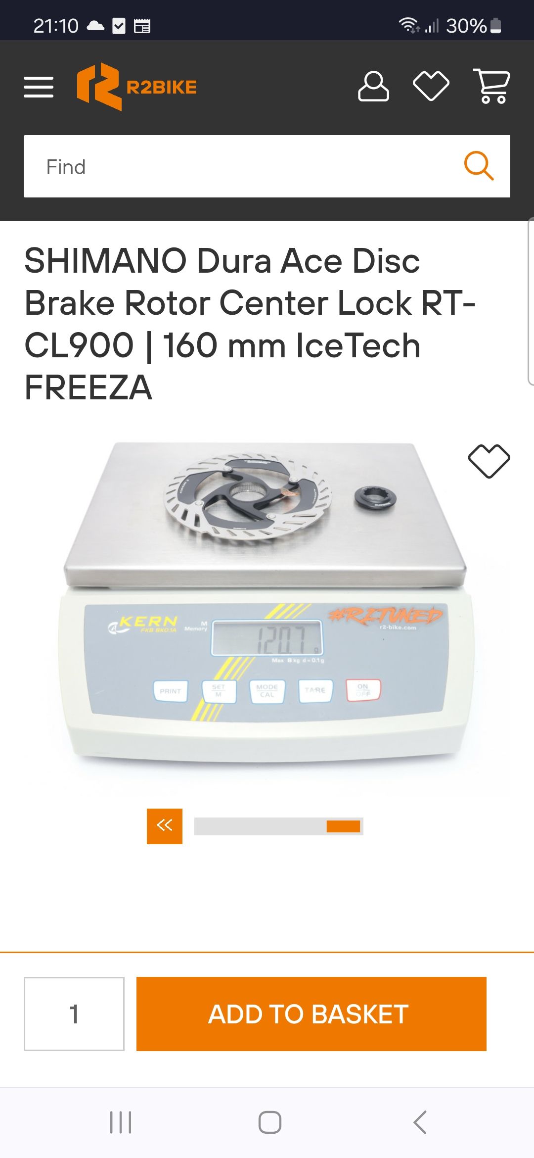

Någon som har annat än bra erfarenhet av mt900 skivor?
Varför inte den billigare RT-MT800?
RT-MT800 verkar bara väga 1g(!) mer än den ~180 SEK dyrare RT-MT900
The Gravel tråd
Rent estetiskt. Helt enkelt.
The Gravel tråd
Nej, cl900 är ett sänke

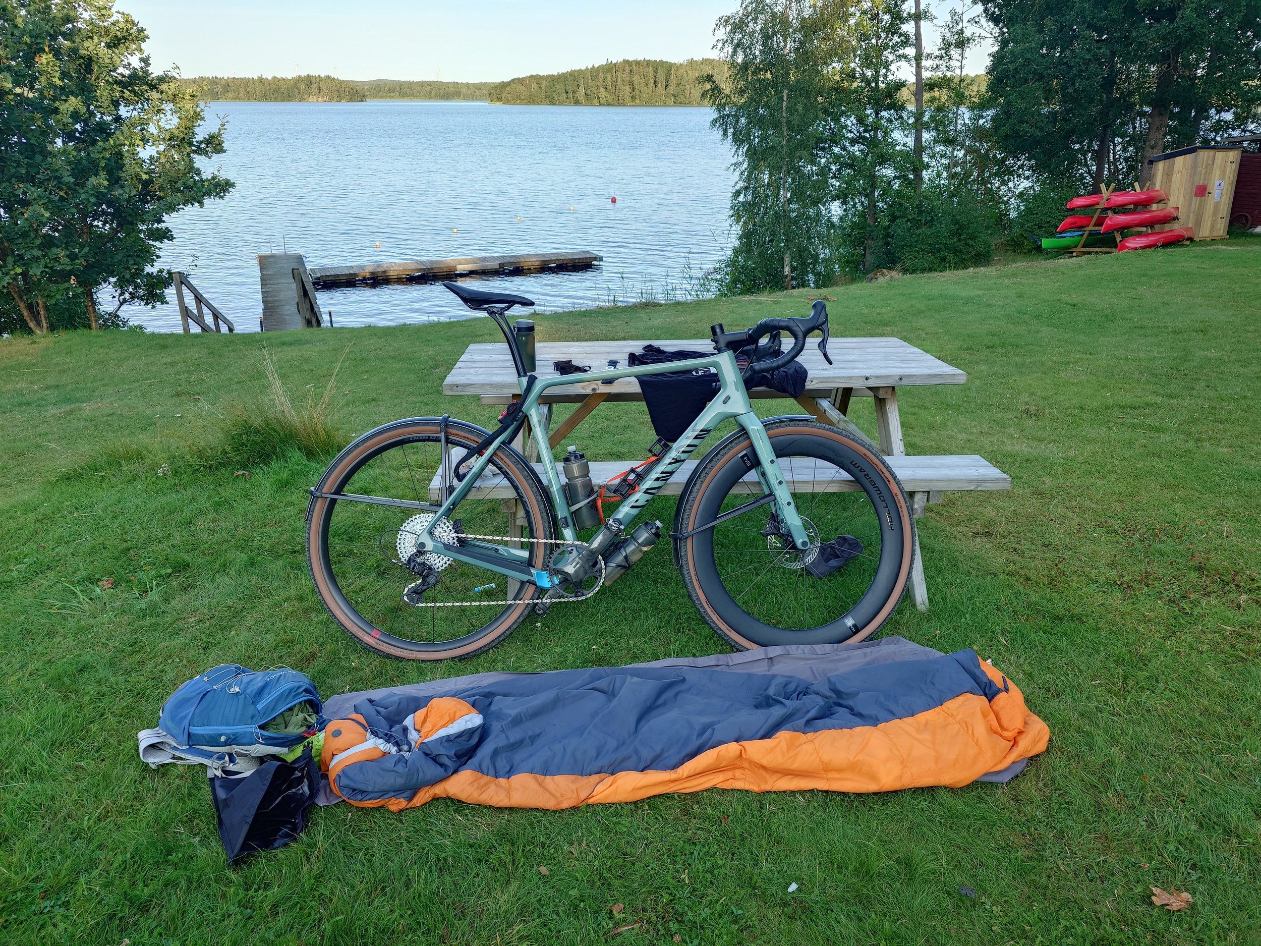

Undertecknad cyklade sig trött på grus och stig runt Huddinge i helgen, 74 km, som var vår andra sträcka av sju. Cyklar tillsammans med sambon "The Stockholm Gravel League". Det är fortfarande fullt möjligt att vara med och köra för den som känner att de vill cykla ett kul och rejält annorlunda gruslopp runt Stockholms län. https://grvl.se/stockholmgravelleague/
