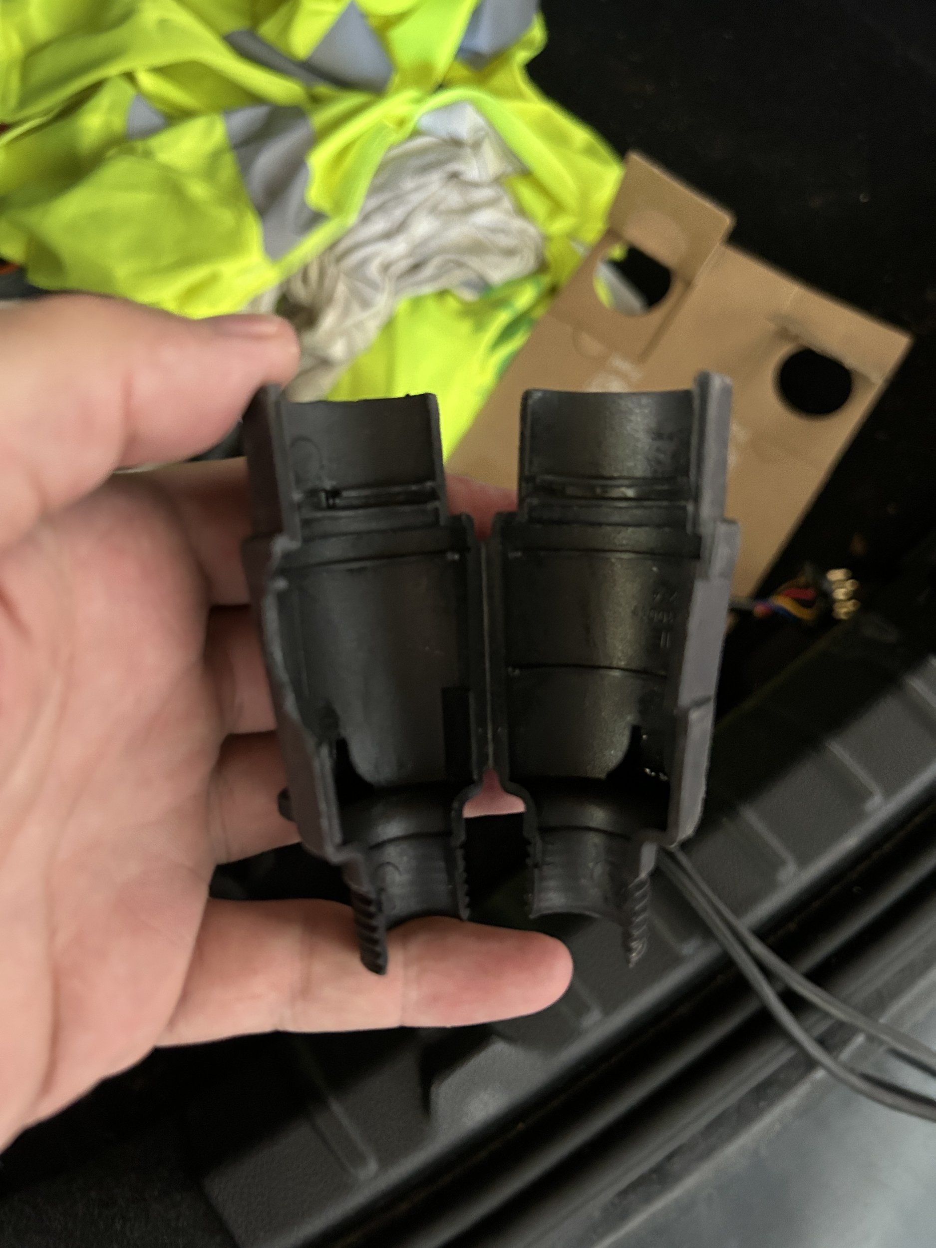

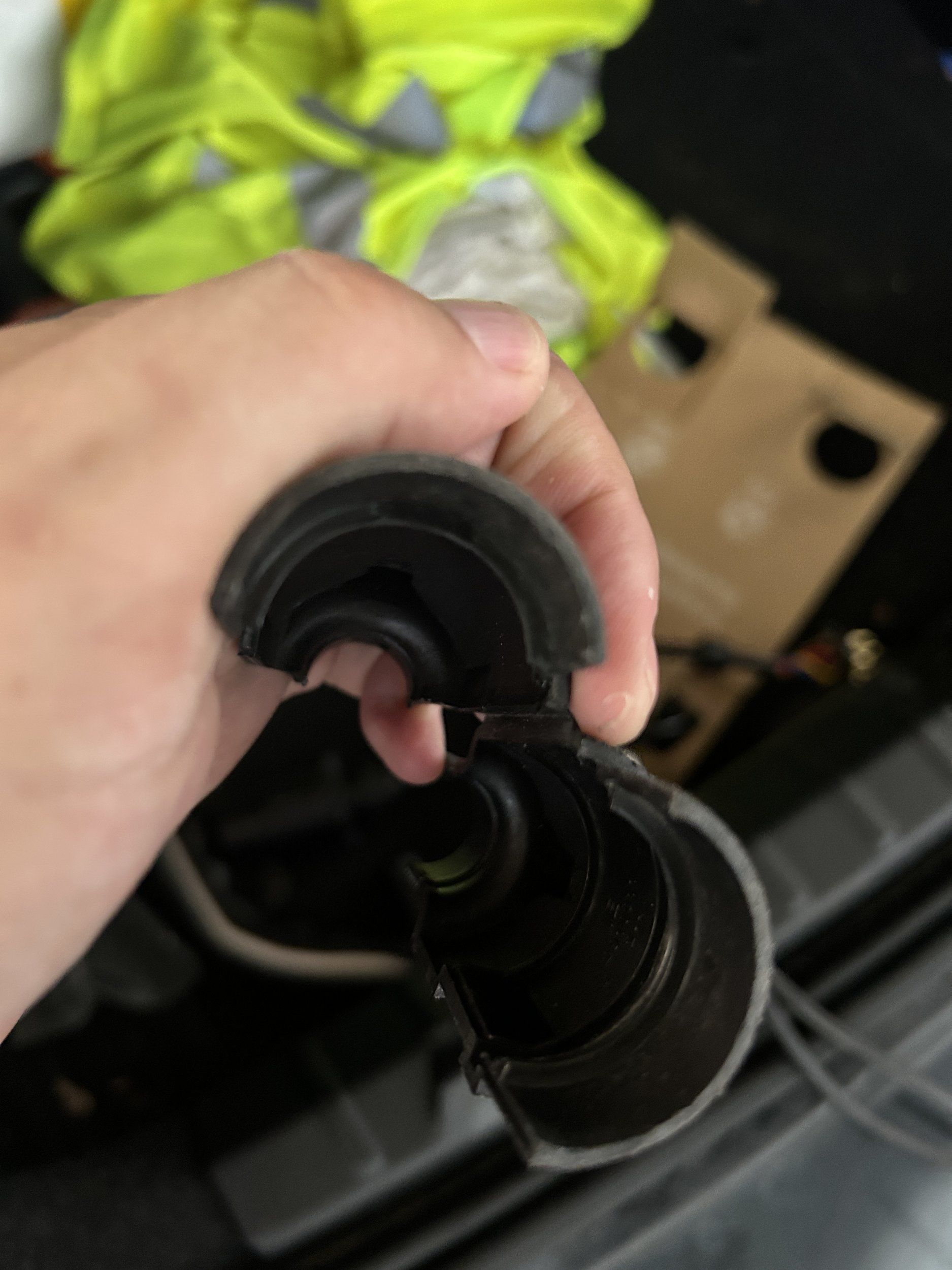

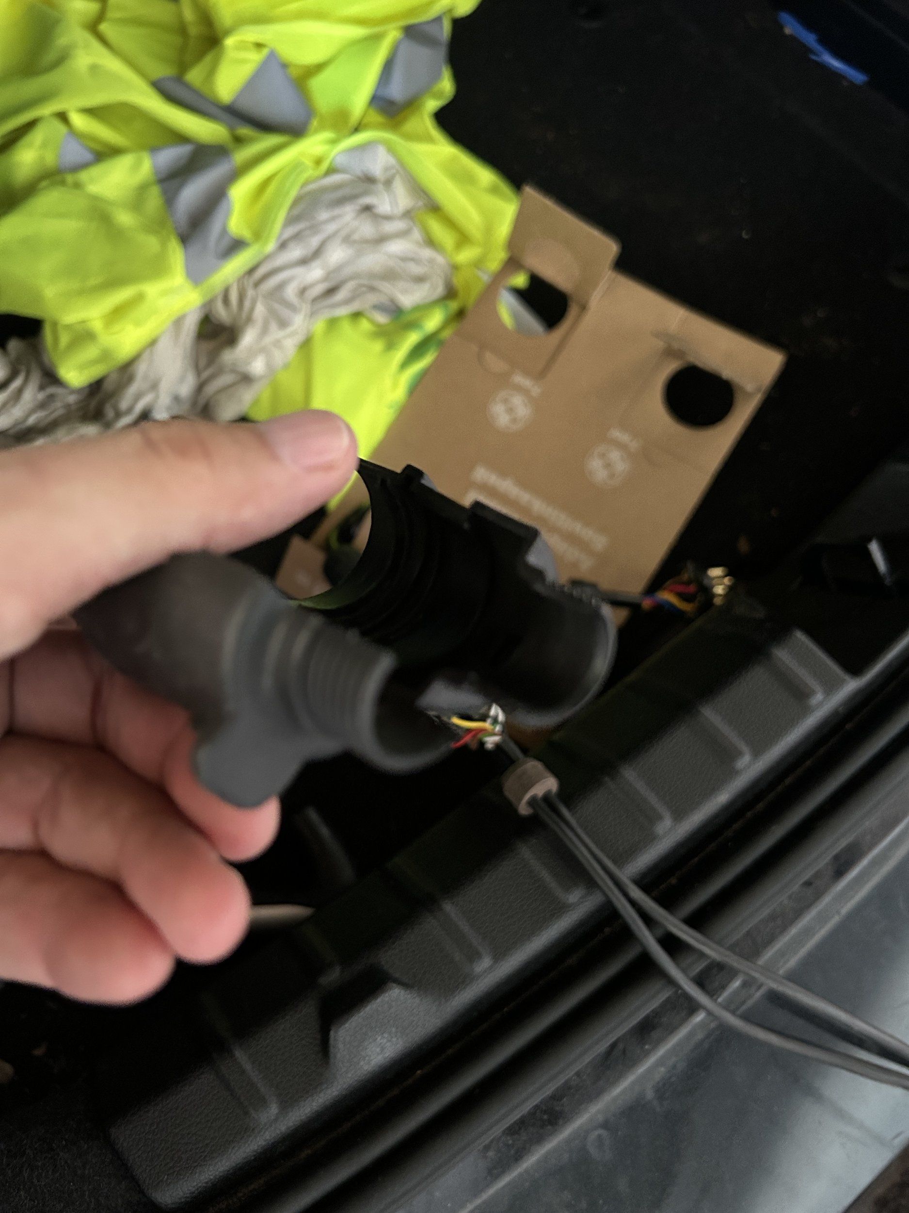

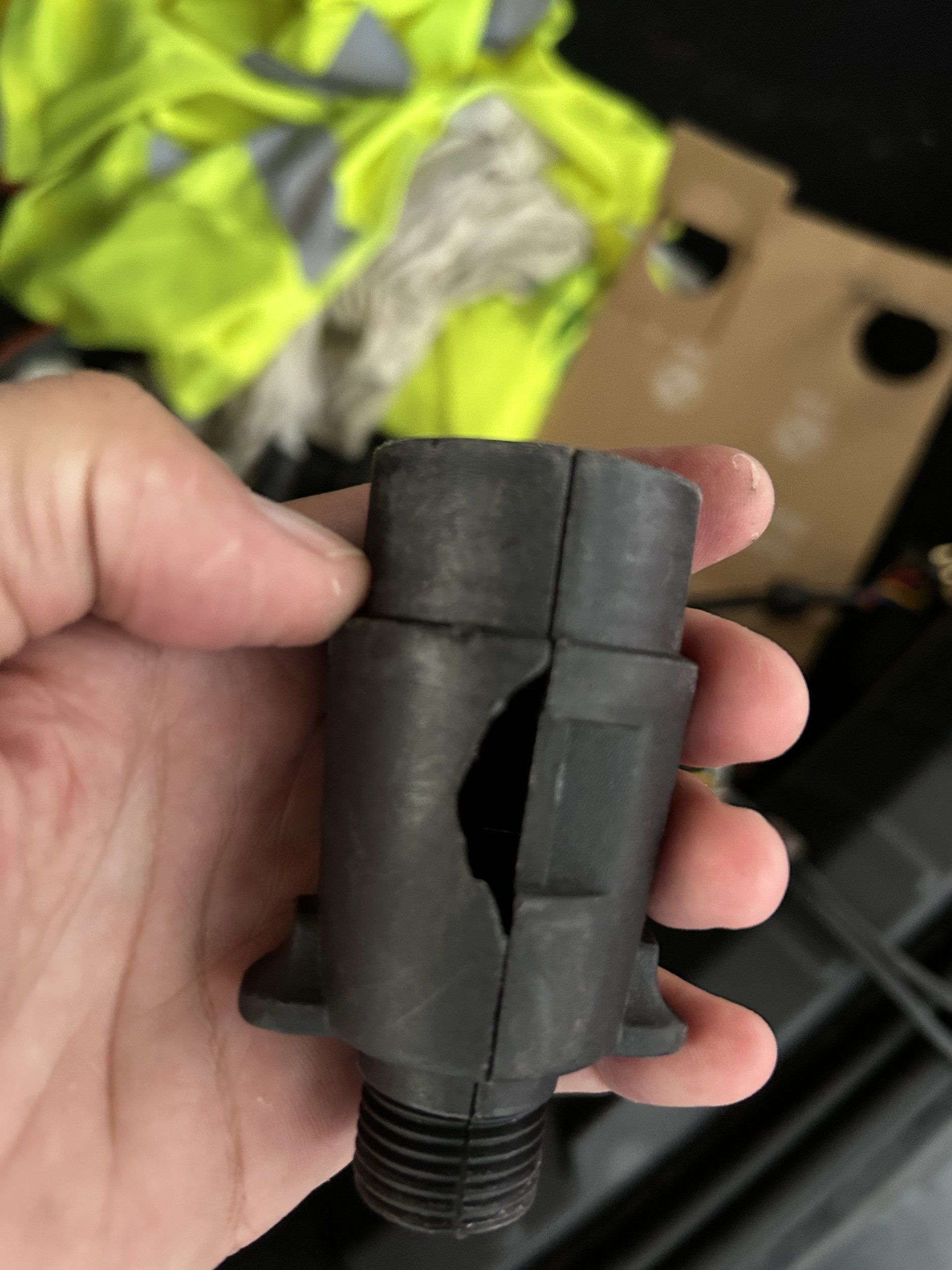

Hej, var kan jag köpa ett sådant här
plastskal till thule velocompact 925 2018? testade biltema passar
ej pga en special skåra innaför i plasten.
plastskal till thule velocompact 925, 2018?Testade biltema, passar
ej pga en special skåra innanför i plasten. hjälp?

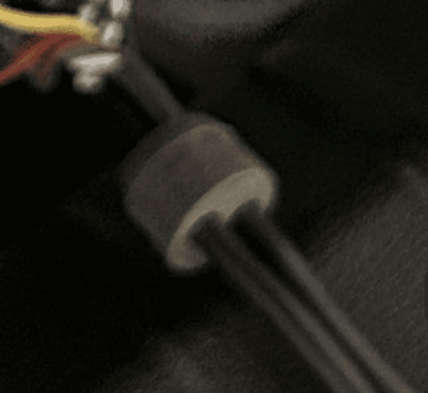

Är det detta du menar med skåror? Att det är två kablar som tätas separat?
Du kanske kan fylla biltemas med lämplig silikon för att få tätt om den bara har ett hål?

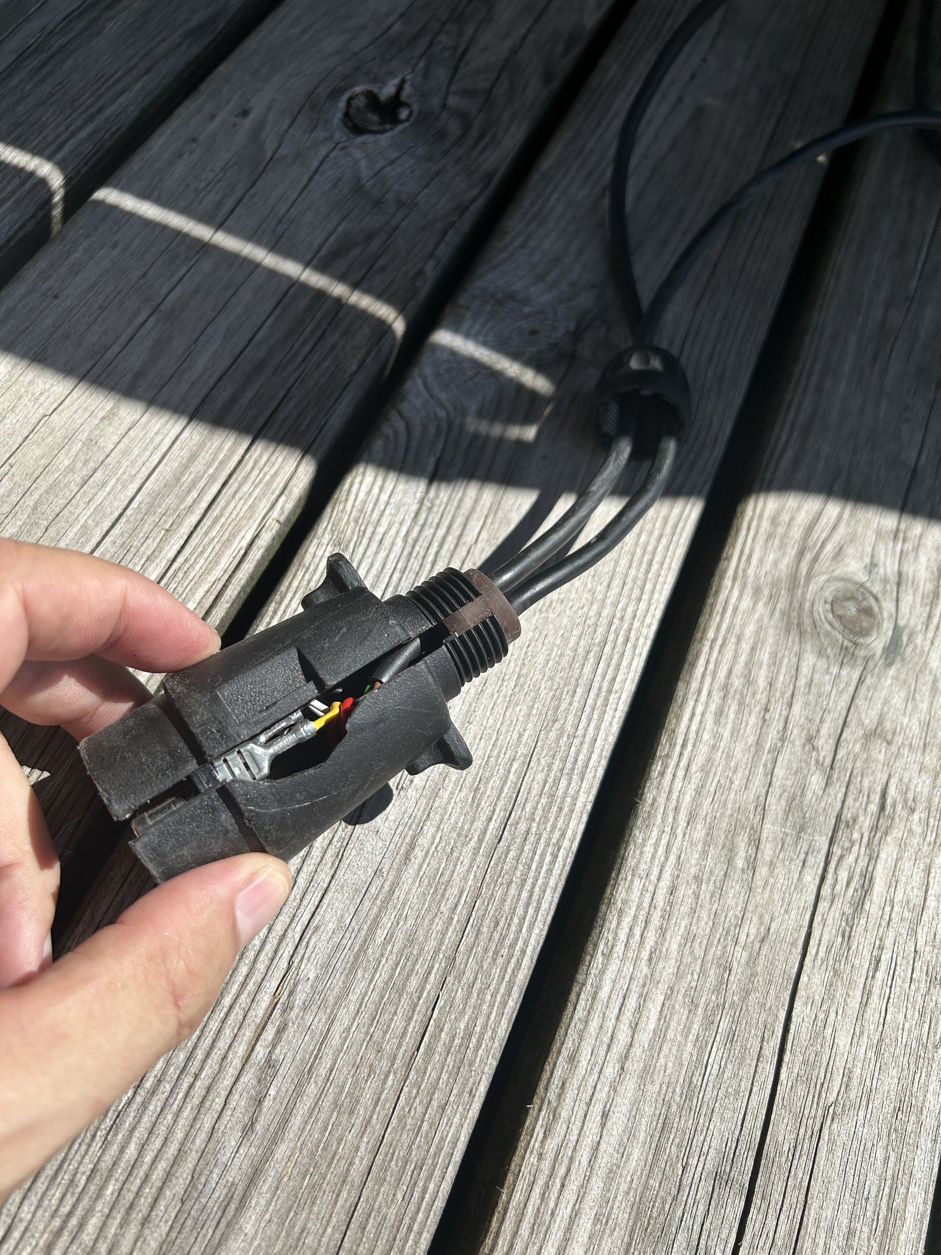

Rätt säker på det är denna;
Kan du inte bara flytta över kablarna från cykelstället till din kontakt från Biltema?
Du löste precis mitt problem. Fotade allt innan jag klippte loss kablarna från thule original och skruvade sedan fast de 1 och 1 på Biltemas kontakter. Fungerar klockrent. Blev perfekt. Att jag inte tänkte på detta först =). Stort tack.
