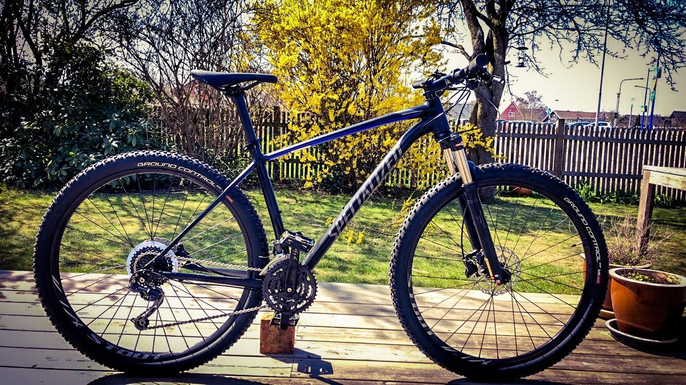

Tack alla för hjälpen!
Till slut så blev inte arbetsgivarens erbjudande så förmånligt, men nu var jag redan taggad på en MTB så jag tog saken i egna händer och då blev det denna (enligt mig) skönhet.
Typ samma "tråkiga" komponenter som i övriga cyklar jag länkade till, men jag tror den blir perfekt för mig att börja med.
Min fina Specialized Rockhopper Expert 2018 (ja jag vet, jag skulle beställt en Grand Canyon, men nu blev det inte så ?)

Grattis, riktigt snygg ju! :-)
Stabilt val. Kan aldrig bli helt fel med en Specialized. Klart bättre framgaffel än hos de tidigare kandidaterna med för den delen.
