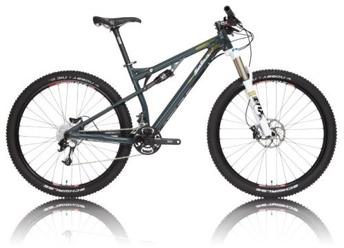

Väcker liv i denna tråd igen. Hittade denna ram Salsa Horsethief som ser intressant ut. De skriver att den har långt ETT 618 mm för en medium och 638 mm för en Large borde ju innebära att jag som är 186 cm kan köra på en mediumram med en kort korrekt styrstam. Dock verkar kedjestagen vara i längsta laget 460 mm.
http://salsacycles.com/bikes/horsethief/
