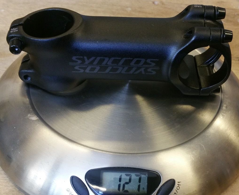

Cykeln levereras för övrigt med 90 mm -6° stam från fabrik.
Den som lever får se, men jag skulle inte bli speciellt förvånad om TS tröttnar på sin slammade 90 mm -17° stam och byter till 80 mm -6° och sätter 10 mm spacers under stammen. Det är inte säkert att bike-fit-gänget på XXL hade rätt. Långt ifrån säkert dessutom. Det krävs rätt många mil i sadeln innan man vet vad som känns och funkar bäst.
    105.6 KB · Besök: 41

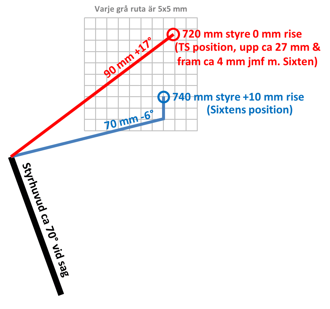

Det bästa är väl att en stam på 90 mm med +17gr lägger på 71 mm på reach på scale och då landar vi på 538 mm total reach.
Ganska nära sixtens formel på 540 mm
Om nåt måste ju detta vara exemplet på att det går att ha en schablon formel.
Tips önskas om carbon mtb strl xl
Jag är 194 cm. Jag har 70 mm -6° stam. Ditt styre är bara 4 mm längre fram än mitt givet att du har 90 mm +17° stam. Vilket är rimligt då +1 cm kroppslängd typiskt vill ha +2 mm avstånd till styret. Jag har även bytt styret till bredare 740 mm styre med 10 mm rise. Sedan har jag förlängt gaffelns slaglängd från 100 till 120 mm vilket höjer cykelns stack med ca 5 mm.
    22.3 KB · Besök: 49
Fortsätter man med schablonerna och räknar RAD så är rekommendationen för Roger 872 mm från vevlager till styret. Nuvarande setup har 883 mm. +/- 10 mm får man säga är inom felmarginalen.

Sixten Fors sa:
Roger l sa:
Jag antar att det är en smaksak men med originaltappen kändes sittpositionen alltför framåtroterad och reachen i överkant. Jag kan förstå att man möjligen vill ha den sittpositionen vid mer aggressiv körning men den något mer upprätta positionen passade mig bättre. Tror jag har ett dropp nu på ett par cm.
Det heter för övrigt stam/styrstam och inte tapp.
Du har alltså fått en 90 mm +17° stam på cykeln, för att höja upp styret (ca 14 mm) och flytta det bakåt (ca 9 mm) jämfört med original 90 mm +/- 6° stam vänd uppåt? Eller upp ca 32 mm och bakåt ca 16 mm jmf med 90 mm -6° stam.
Hur många mm spacers har du under stammen?
Alltså mellan täck-kåpan ovanför styrlagret och undersidan av styrstammen?
Konstaterade i morse att det sitter 2 spacer på Scotten, totalt 20mm. På Meridan inga. Förklarar ju varför man har upplevt sittställningen lite krummare på Meridan.
En annan sak jag märkt är att Scotts styrändar liksom pekar aning neråt medan Meridan är mer rakt, men man kan ju vrida styret efter behag antar jag.
