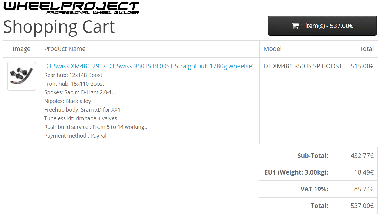

Tack för alla tips!
Inget av de beggade hjulen är tyvärr intressant då det är Shimano body och CL på ena och inte boost på andra. Dock håller jag utkik på köp och sälj.
Lutar starkt åt DT Swiss M1900 hjulen. Men blir lite osäker på om jag ska gå på 25mm eller 30 i bredd. Om man skulle vilja gå ner lite i bredd på däcken framåt sommaren. Fast det är ju fränt med breda däck + att man får snygga ben.

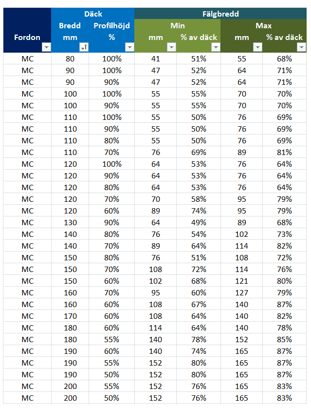

Ingen verkar ifrågasätta att bilar och motorcyklar utrustas med fälgar som är anpassade i bredd till de däck som används.
    12.9 KB · Besök: 968
Jo, men de är konstruerade för det och ändå går det gå upp/ner en halvtum utan problem. Detta trots att de är 45/50/60/70/72 procent av bredden höga och inte 100 (eller 120) procent av bredden höga som cykeldäck.
Nu är det nog de i det sixtinska residenset hemsvängda siffrorna 1/2 resp 2/3 som folk undar över.

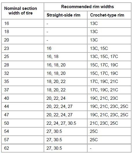

Det är ju alltjämt ISO 5775 som tillverkarna har att förhålla sig till.
Om du kollar högst upp i tabellen av MC-däck är det motocrossdäck med 100% profilhöjd och fälgbredd 50-70% av däckbredd.
ISO 5775 tabellen är totalt daterad och tar endast hänsyn till vad som är trafiksäkert/farligt. När tabellen gjordes fanns inga bredare fälgar att köpa, därför ser den ut som den gör. En helt meningslös referens år 2018.

Beror lite på vilka delar man bygger med. Har byggt fyra hjulset med XM481 fälgen och lite olika nav (M8000, Hope Pro4, två med DT350 SP) och lite olika ekrar.
Jämför man med färdiga hjul från DT måste man upp till XM1501 Spline 30 Boost https://www.bike24.com/1.php?content=8;product=186237 för att få XM481 fälgen, då med DT 240s SP nav och ett hjulset kostar 860 EUR.
Om jag bygger själv XM481 fälg och DT350 SP IS xD Boost nav som jag uppgraderat till 36T ratchet anser jag att naven är nog så bra som 240s och just aningen tyngre (+15 g fram och +20 g bak), men betydligt billigare. Delarna kostade 540 EUR, vilket är 320 EUR billigare än XM1501 hjulset. Samt i nivå med vad färdiga M1700 Spline 30 hjul kostar, dessa har då en billigare/tyngre M502 fälg (+50 gram/st) och DT350 SP naven har standard 18T ratchet. https://www.bike24.com/1.php?content=8;product=238469
