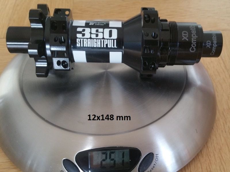

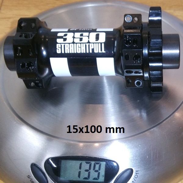

DT-naven är grymt fina annars :) fel body på bild dock, lägg till 24 gram (?) för HG-body
    55.7 KB · Besök: 120
    56.8 KB · Besök: 84
