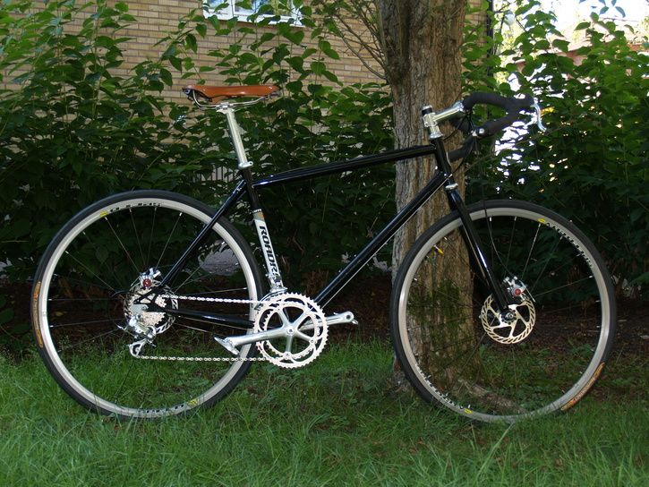

Linyah skrev:
> Ang. Roadraten så är den ju optimerad för 28"
> hjul, men även 26" går, dock då med
> skivbroms... Bra eller anus?
Hej!
Roadratten passar mig bra men är i detta utförande lite för racing troligen för turen du nämnar? Men kan byggas up på många sett. Cotic Soul är ett annat alternativ, är desutom i reynolds 853 stål som gör saken lite tåligare.
LX bli säkert fint men kanske inte hjul och des hjullager, då är något dyrare att föredra, men inte heller dom färdigt bygda som är svår att serva med nya ekrar när det behövs.
Lycka till!
    134.5 KB · Besök: 39
