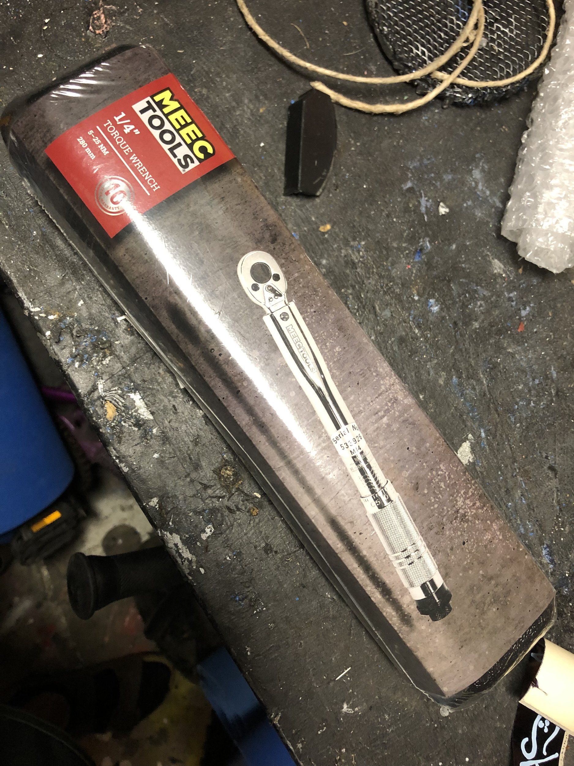

Köpte en sån här https://www.jula.se/catalog/verktyg...och-hylsor/momentnycklar/momentnyckel-013147/
Känns gedigen å tydligt klick vid uppnått moment. Inte sådär vagt som ex de billigare på Wiggle mm ger.
man måste köpa till bitshållare å det följer inte med några bits.
skalan är lite svår å läsa då det är silver på silver men det kan jag leva med
10 års garanti känns bra.
Visa bilaga 499749
Den där är väääääldigt lik den som fanns på Biltema förut, fast under ett annat namn. Min höll sig pigg och hyfsat kalibrerad under flera år tills den en dag bara inte klickade längre. Som tur var var det när jag drog åt en mutter som jag dragit många gånger (bakaxel på mc efter justering av kedjespänning) så jag kände ganska snart att det var något som inte stämde. Tur att det inte var något riktigt känsligt.
