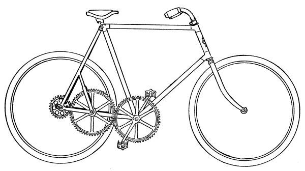

om jag skulle bygga en höghjuling skulle jag göra den stealth tvåväxlad med hjälp av en schlumpf-växel tänkt för enhjulingar.
standardversionen av den växeln är förresten en utmärkt kandidat för en underhållsfri vanlig cykel.

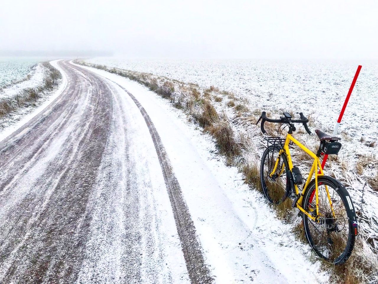

Pelago Stavanger Outback. 2 år med bara att göra rent kedjan och drivlina och köra. Supernöjd!
Inget trams, inga krångliheter, ändå väger jag 144kg och gillar bikepacking :) Använder cykeln till allt: grus, lättare stigar, träning, vardagsbruk osv.
